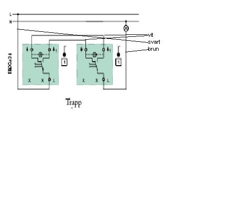

Kollar runt elen i det nyinköpta huset och när jag nu skulle koppla in lampor i de tak-uttag i köket som finns så fungerar de inte alls. Oavsett vilket läge jag har på strömbrytaren på väggen så fungerar dem innte. Jag har skruvat upp både uttag och strömbrytare för att se hur det ser ut. I strömbrytaren finns det tre tåtar. Två vita och en brun, om jag tar faspaennan mot dessa så lyser den inte oavsett läge på brytaren. I de båda takuttagen passerar det två vita ledningar, är osäker på om det är samma två som är kopplade till brytaren men jag misstänker detta, dock passerar de bara vidare. I båda uttagen är framdragen och inkopplad jord och en brun ledare + en blå ledare. Detta är inkopplat och i dosan finns även svart kabel som lyser när jag tar faspennan mot den. Faspennan lyser inte på någon av de andra kablarna. Notera alltså att den svarta kabeln inte är inkopplad i någon av takuttagen.
Nu till det lustiga. När jag testar dessa uttag så kopplar jag in en vanlig lampa och när jag kopplar in och slår på den så lyser faspennan på den bruna kabeln i både uttagen och i brytaren. Detta antagligen för att kretsen blir sluten på något sätt men lampan lyser inte.
Är det någon som har en aning om hur detta är kopplat och hur jag skall göra för att få rätt på det? Tacksam för svar.

Har du spänning på den bruna i lamputtaget och lampan inte lyser har du ingen nolla, men att mäta med en faspenna är inte helt tillförlitligt utan man bör ha en voltmeter.
Den svarta (fasen) och den bruna (tändtråd) ska kopplas på L eller P i brytaren dom vita på pil ut dock EJ på B eller O det är överkopplingsplintar.
När du trycker på knappen ska spänningen växla mellan dom vita och sedan genom nästa brytare ut i den bruna

Tack för bilden.
Jag har nu kollat vidare och hittat ytterligare en brytare och när jag skruvade upp den så fann jag 2 vita kablar en svart och en brun. Det verkar således vara en trappkoppling.
Alltså har vi följande
Brytare 1 brun kabel kopplad till P, 2 st vita kopplade till pil ut
Brytare 2 brun kabel kopplad till L, 2 st vita kopplade till pil ut och en svart kopplad till ngt på andra sidan om den brune kabeln.
Uttag 1 Jord + en blå och en brun kabel inkopplad
Uttag 2 Jord + en blå och en brun kabel inkopplad
I båda uttagen passerar även svarta kablar utan att var inkopplade. Dessa svarta kablar lyser alltid när jag tar faspennan mot dem.
Jag har även genom lite mer laborerande kommit fram till att om jag inte har någon lampa inkopplad alls så lyser faspennan på alla kablarna i brytarna och även i ena hålet på uttagen men om jag har en lampa inkopplad i det ena uttaget så finns två scenarios beroende på brytare 2s läge.
Av - Svart kabel lyser, ej de övriga i brytare 2. Alla kablar i brytare 1 släckt
På - Alla lyser i brytare 2. Alla släckta i brytare 1.
Dessutom om jag mäter på det uttag där ingen lampa är inkopplad så lyser inte faspennan i någon av hålen vilket den gjorde när ingen lampa var inkopplad i det anda uttaget.
Kopplingen är väldigt lik trappkopplingen ovan men det jag undrar är.
1. Varför är bara svart och brun kopplad till ena brytaren och brun endast till den andra.
2. Blå kabel och brun kabel är kopplad till lamporna men ingen blå kablel finns i brytarna. Blå borde därför vara nollan?
3. Varför är inte den svarta kabeln som går genom uttagen och även i brytare 2 inkopplad i uttagen men i brytaren?

Svart är fas, och ska inte vara anslutna till lamputtagen endast till en av brytarna. Både svart, brun och två vita till den ena brytaren får jag till att det troligtvis är en dubbeltrapp.
Eftersom din faspenna lyser på båda polerna i uttagen när brytaren är på och en lampa sitter i skulle jag gissa på att nollan (blå) har släppt någonstans. Försök att föja den "tillbaka" och kontrollera anslutningarna i de dosor du hittar. Stäng av strömmen först!
Det är ok mät mellan blå och jord med en ohmmeter och se om du har nån nolla fram du ska ha 0 ohm.
Kolla även om du har tre ställen som du kan tända och släcka uttaget på, och för att säkert se vart trådarna går öppna lock och ryck så ser du om det rör sig och allt gör d förståss spänningslöst
