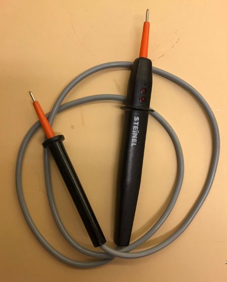

E etompau skrev:
Jag har en äldre spänningsprovare fabrikat Steinel som ej drivs på batteri och har två dioder för indikering, den drar så mycket ström att jfb löser ut vid mätning mot jord.
Det är lite häftigt. Det måste ju vara byggt som en feature. Finns väl knappt en lysdiod som inte lyser absolut tillräckligt starkt vid 20mA. Och då ska man ju även dra ner spänningen till några volt, så det blir något trix. Antingen motstånd = mycket värme (men det blir det ju hursomhelst ifall man vill bränna bort 30mA, närmare bestämt 0.03 * 230 = 7W, en icke oansenlig energi. Du borde verkligen känna hur varm den spänningsprovaren blir efter en minut.
Man kan ju även dra ner strömmen genom en kondensator, då blir det ingen värme (att tala om) utan det är fasvridningen som fixar det. En våldsamt låg effektfaktor.
Men jag tror inte en JFB löser på 30mA skenbar effekt, det är nog aktiv effekt som gäller.
Så jag kan inte se annat är att den spänningsprovaren är konstruerad för att dra väldigt mycket mätström, och att man tillåter den bli varm (ty det är vare sig en billig konstruktion eller kan råka bli så bara för att man inte tänkt till).
etompau

Det beror oftast på att de gamla provarna med LED-stapel har som väsentlig del i konstruktionen ett PTC-motstånd som värms upp snabbt och begränsar strömmen. Det tillåter då på ett enkelt sätt det stora inspänningsområdet tex 6-400 V och typiskt om man kopplar in dem kalla är rejäl ljusstyrka första 1-2 sekunderna. Det ger effekten att om man mäter mot nolla några sekunder först går det sen att mäta mot jord utan att ev JFB löser. De mer kvalitativa av de årsmodellerna hade även ED (einschaltdauer) angivet tex 30 eller 60 sekunder för att inte bli för varma.
Typen finns ju kvar och med samma princip skillnaden är att senare tids normer för tvåpoliga spänningsprovare kräver max 3.5 mA av säkerhetsskäl om man kommer i kontakt en prob dvs JFB klarar sig. Och för att komma förbi det kravet krävs knapparna på provare som kan koppla in lägre impedans i kretsen.

Mikael_L Mikael_L skrev:
Vilka mätinstrumentet har du som löser JFB när du mäter gentemot jord?
Om denna platsar under begreppet "mätinstrument" kan säkert debatteras men någon form av spänningsprovare får man nog i alla fall kalla den för. Den löser hur som helst JFB väldigt konsekvent, i alla fall ibland. :rolleyes:
