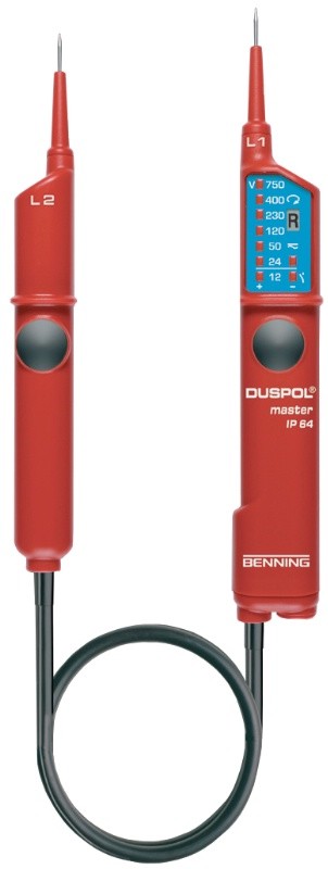

Min Mastercheck löser ut jfb. Har sett spänningsprovare med en knapp som kopplar in lite belastning som ska lösa jfb, nån som vet var man hittar en sån?
Du menar kanske en Spänningsprovare Duspol master
Finns på Elektroskandia
mvh Andreas28
