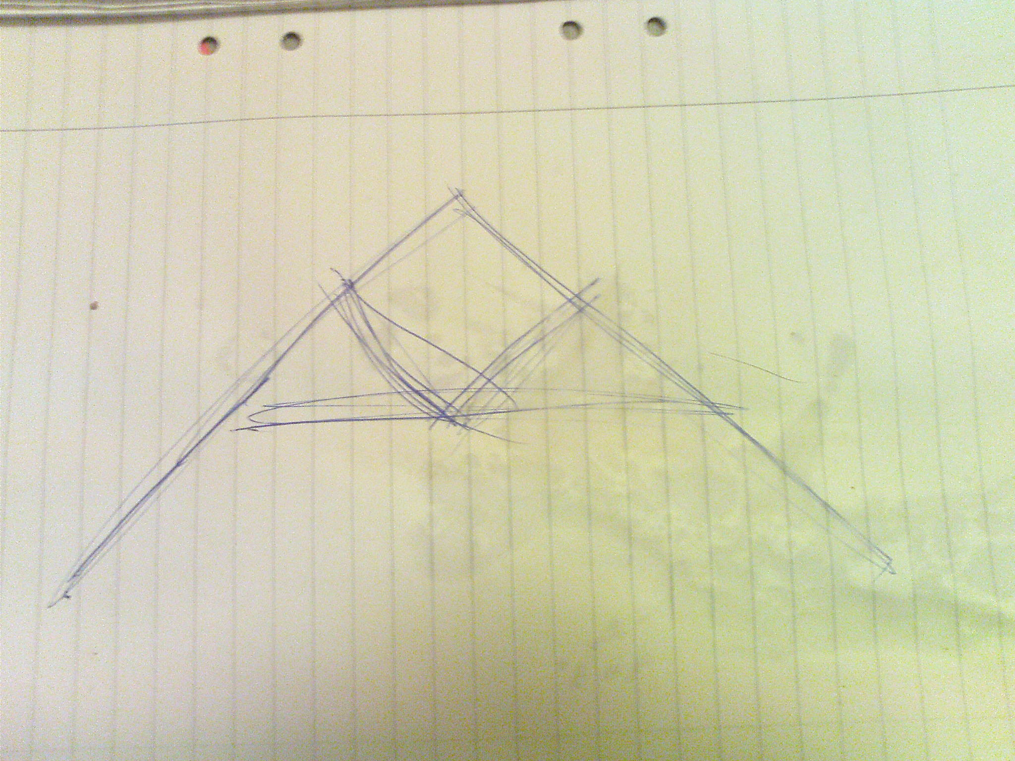

Så - man gör massberäkning av konstruktionen - lägger på vikt för typ
1 meter snö - oxå gångar med säkerhetsfaktor minst 5 eller så?
(Vad som helst som är vettigt byggt med säg 2x4 tum reglar borde ju
funka
Såhära typ (fast här blev vinklen mer än 30 grader ...)
funka
