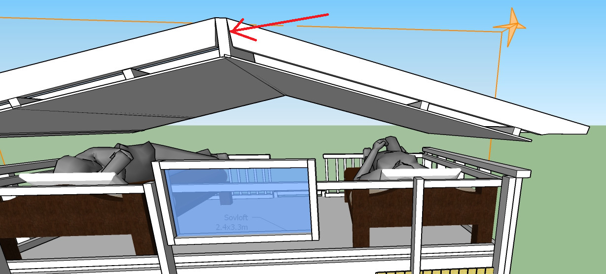

Kan inte editera mitt svar men glömde skriva att bredden är ca 3.6m och längden ca 4.8m
21 eller 12 grader på ett litet tak som det du ritat har mycket liten betydelse. Om du haft Takstolsboken och lekt lite genom att jämföra rekomenderade dimensioner och spikantal vid olika lutningar. Då hade du sett, empiriskt utan att kunna ett skit om hålfastighetslära, att det är, i stort sett, samma dim och spikantal vid samma spännvidd.
Mvh Findus
Kanske kan nalla lite på takhöjden nere samt tunna ut bjälklaget lite? Kanske även bara kan ha madrasser på loftet o skippa sängstommarna?
Hur fäster man takåsarna i nockbalken ?
Är det okej att man sätter vinkeljärn eller måste dem ligga på ?
Höjden är som sagt ett problem, vill väldigt ogärna lägga dem på nockbalken.
3D-modell av ett hus under konstruktion med fokus på takåsarna som möts vid nockbalken.
När jag byggde på det viset spiklimmade jag en 45x45-regel i underkant på nockbalken, och gjorde motsvarande uttag i takstolsbalken. Denna hängs alltså upp på denna regel, och fästs förstås också med vinkelbeslag i nockbalken.
