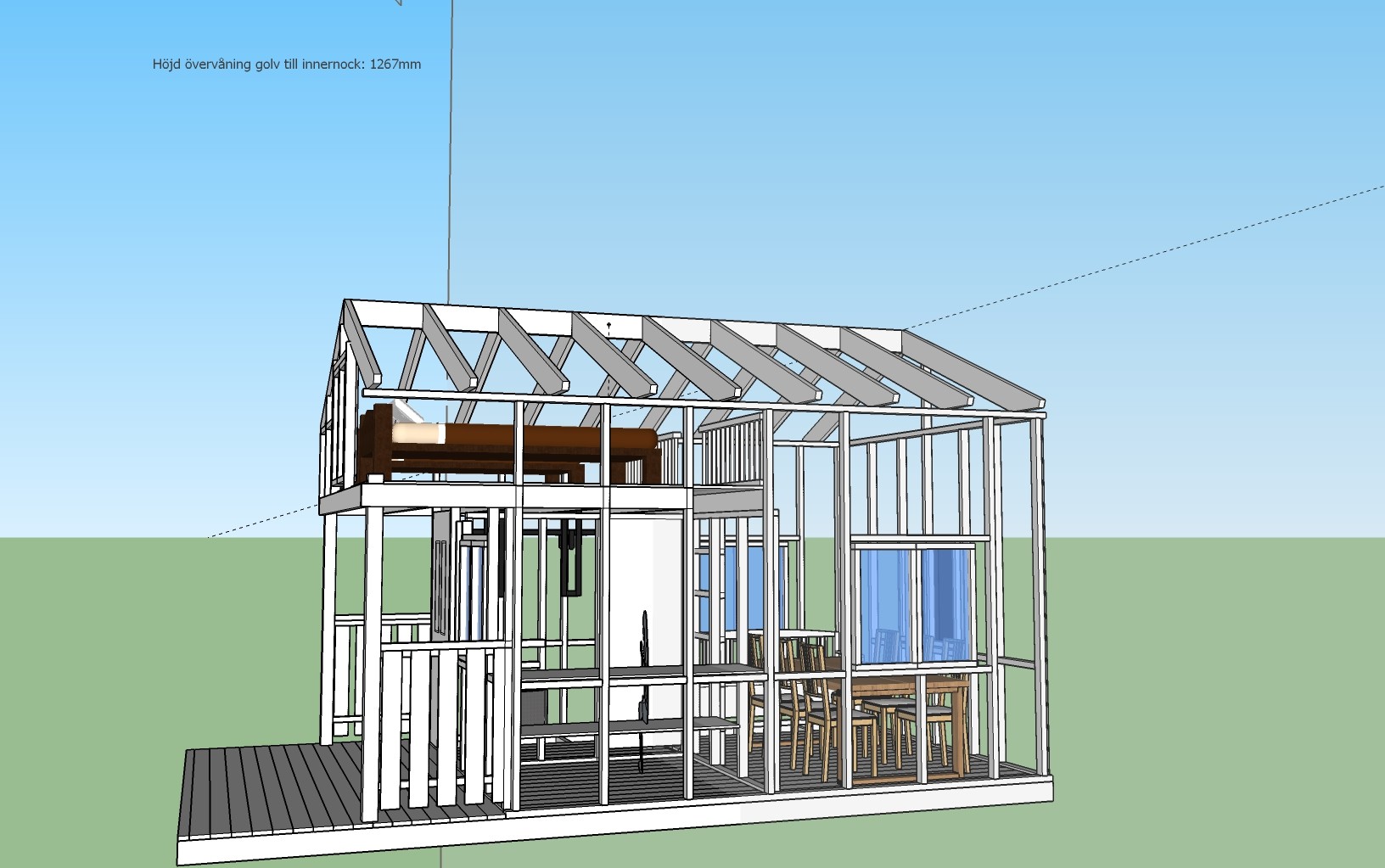

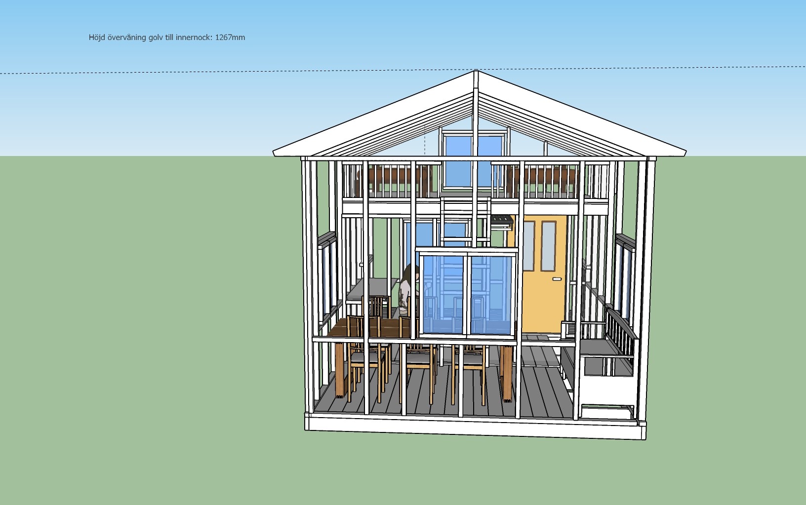

Håller på planera en bastu-, matrum- och sovlofts-stuga och har lite funderingar på tagkstolarna.
Vill hålla mig till attefallsdimensioner och på så vis slippa bygglov.

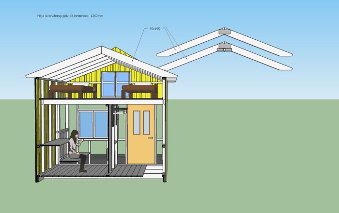

Maximala höjden är 4m på ett attefallshus vilket har inneburit att jag har väldigt lågt till tak på sovloftet, 1267mm. Och detta är utan hanbjälke(eller vad det nu kallas). Hur gör man en takstol som bygger så lite som möjligt på höjden men ändå kan stå emot en del snö.
Det nedre exemplet till höger har jag lagt på en 45x95 regel och passat in den i triangeln där och fäst med ytterligare spikbleck, skulle det kunna funka ?
Ingen av konstruktionerna håller för snölast. Knappt ens för egenvikten. Svetsad I-balk kan nog duga. Men går bort av flera orsaker. Leder kyla till exempel. Har ett par ståldetaljer i båten som av olika skäl inte kan byggas in. När det är 10 minus blir det is på dessa
Titta på ryggåstak istället. En Attefallare blir ca 6x4 meter. En nockbalk som är infälld (det vill säga där hanbjälkarna ligger mot sidorna på balken istället för ovanpå) tar liten plats i rummet. Går det få in en bärande pelare i mitten av huset behöver nockbalken inte vara grövre än att den göms helt inne i taket.
Om måtten på huset är ca 8x3 meter så borde du fundera på pulpettak istället. Det finns en anledning till att många arkitektritade Attefallare har pulpettak. Med mindre än 3 m mellan upplagen så håller det om du använder utvalda c18 tvåtumåtta från brädgården om du lägger dem med cc600mm.

Vet ju inte vilken snözon du bor i men svagheten i den föreslagna konstruktionen ligger i skarven på mitten. Kan du sätta en nockbalk genom hela stugan gärna med upplägg på mitten som Findus föreslog kan du till och med gå ner i dimension

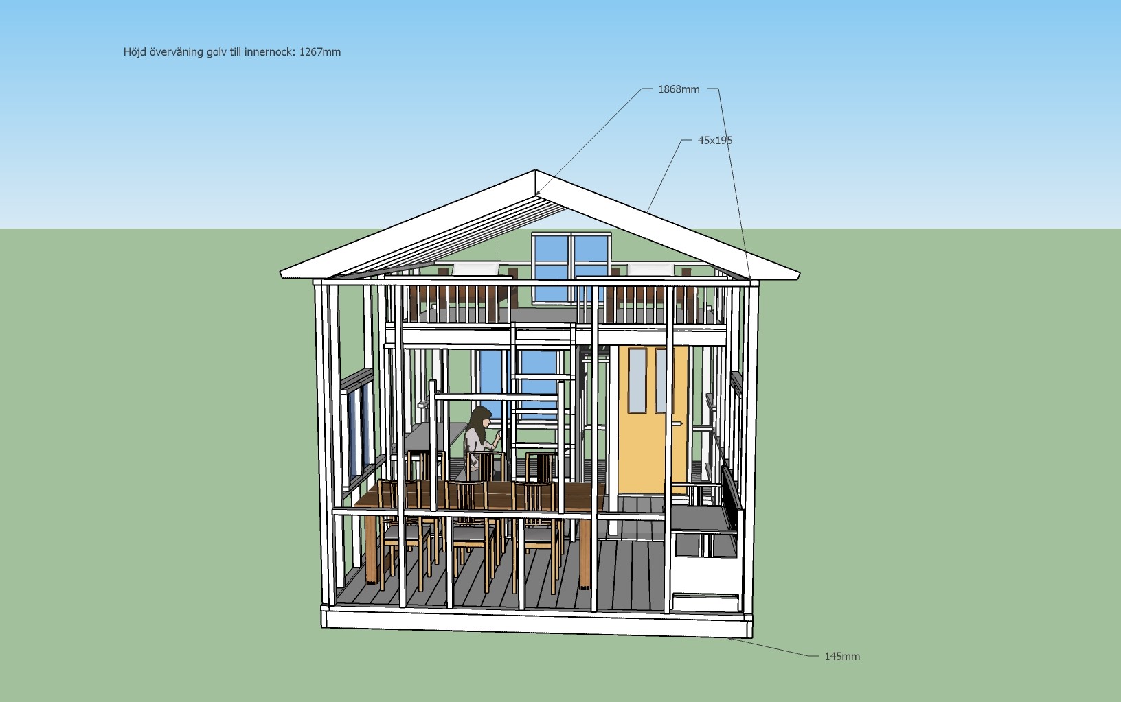

Vid fem meters spännvidd behöver du någon limträbalk. Kan du sätta en stolpe i mitten skulle du klara dig med en standardregel.
Ett alternativ är att sätta limträbalken på tvärs där du går upp till loftet och ha en stolpe därifrån till nockbalken...

Utan hanbjälkar (eller dragstag av stål) går det inte att göra hållbara takstolar, i synnerhet inte i Norrbotten. Alternativen är, som flera redan påpekat, pulpettak eller nockbalk av limträ. Pulpettak är inte optimalt för ett sovloft, så jag föreslår en nackbalk av limträ. Om inte stugan skall ligga i fjällen bör man räkna med en snölast på 3,5 kN/kvm. Vid en spännvidd på 5 meter för nockbalken bör dess dimension vara 56x360 mm. Man kan reducera den erforderliga höjden på balken genom att satsa på bredare dimensioner, t.ex. 90x270. Taklutningen påverkar dimensioneringen av högbenen men inte nockbalken.

Jag tror det finns möjlighet för en stolpe i mitten också.

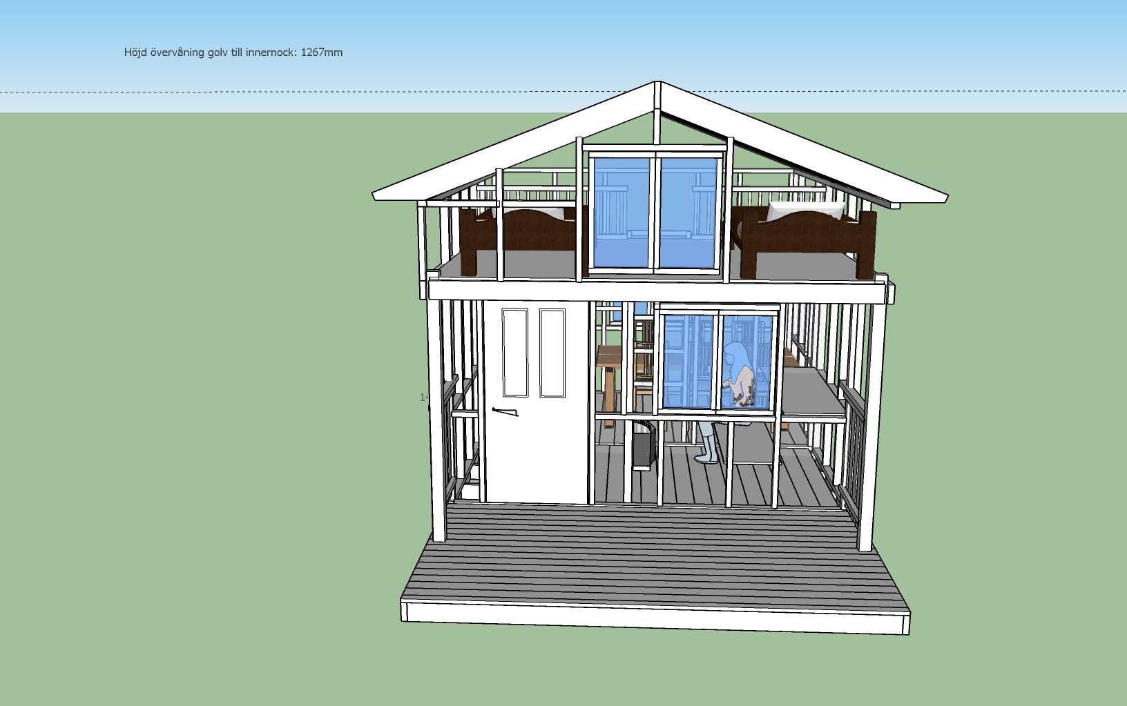

Hur blir det med nockbalk och stolpar vid gavlarna om det är tänkt att man ska ha fönster ?
Det är inte svårt att ordna tillräckligt starkt upplag för nockbalk ovanför ett fönster på en gavel. Finns flera möjligheter.
Regla efter din ritning men lägg en kortling av samma dimension som limträbalken över gavelfönstret. Jacka in den halvt i halvt i stolparna på var sida om fönstret. Välj en dörr som kommer ur fas med fönstret så att stolparna som tar lasten går ända ner till syllen. Ställer du huset på plintar, gjut en plint direkt under dessa två stolpar.
För att styva upp konstruktionen ytterligare... sätt asfaboard på utsidan och plywood eller OSB på insidan. Räkna på det. Det är överraskande billigt, Material för 5-7 tusen som gör huset väsentligt tystare och stabilare. Plus att du slipper tänka på var du i framtiden vill sätta upp ett skåp eller ett handfat och därför skulle behöva kortla.
Gör samma konstruktion på andra gaveln även när fönstret sitter längre ner. Se dig inte blind på cc600. Det går fort att skära isolering med lite övning.

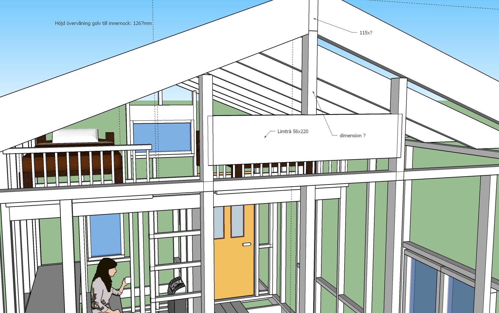

Gud vad svårt detta var !

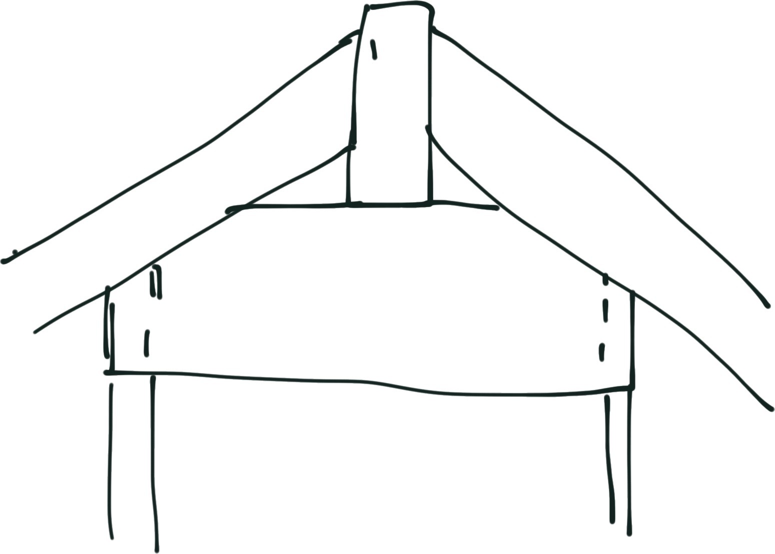

Ok, har tagit bort utskjutet och låtit två reglar gå från botten och upp till takstolen på var sin sida.
Jag jackar in den 22.5mm på varje sida. Tänkte avstådet är inte så långt så det kanske går bra med en 56x220 ?
Iofs kanske dem inte säljs i så korta längder.
Förstod jag det rätt att om jag använde en 90x270mm limträbalk så behövde jag ingen stolpe i mitten ?
Skulle man kunna trimma höjden ännu mer genom att köra 115xnågonting ?
Kör jag limträappen föreslår den 115x270, krävs det så mycket ?
Vad bör det vara för dimension på regeln som går från limträbalk till limträbalk(den som säger "dimension?) vara, kan den vara samma som övriga reglar i väggen ?
