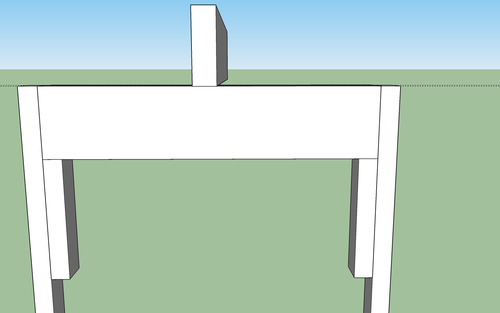

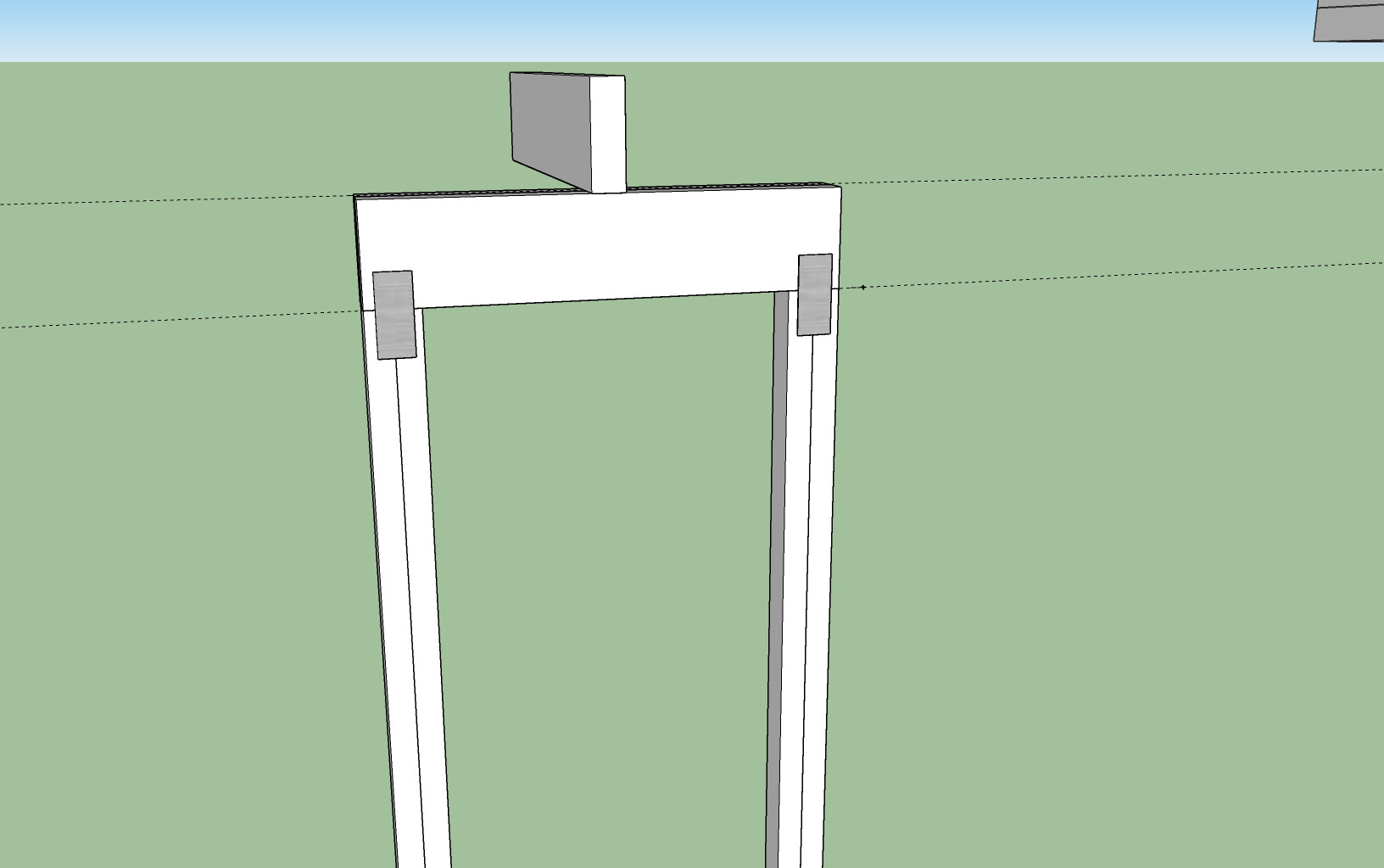

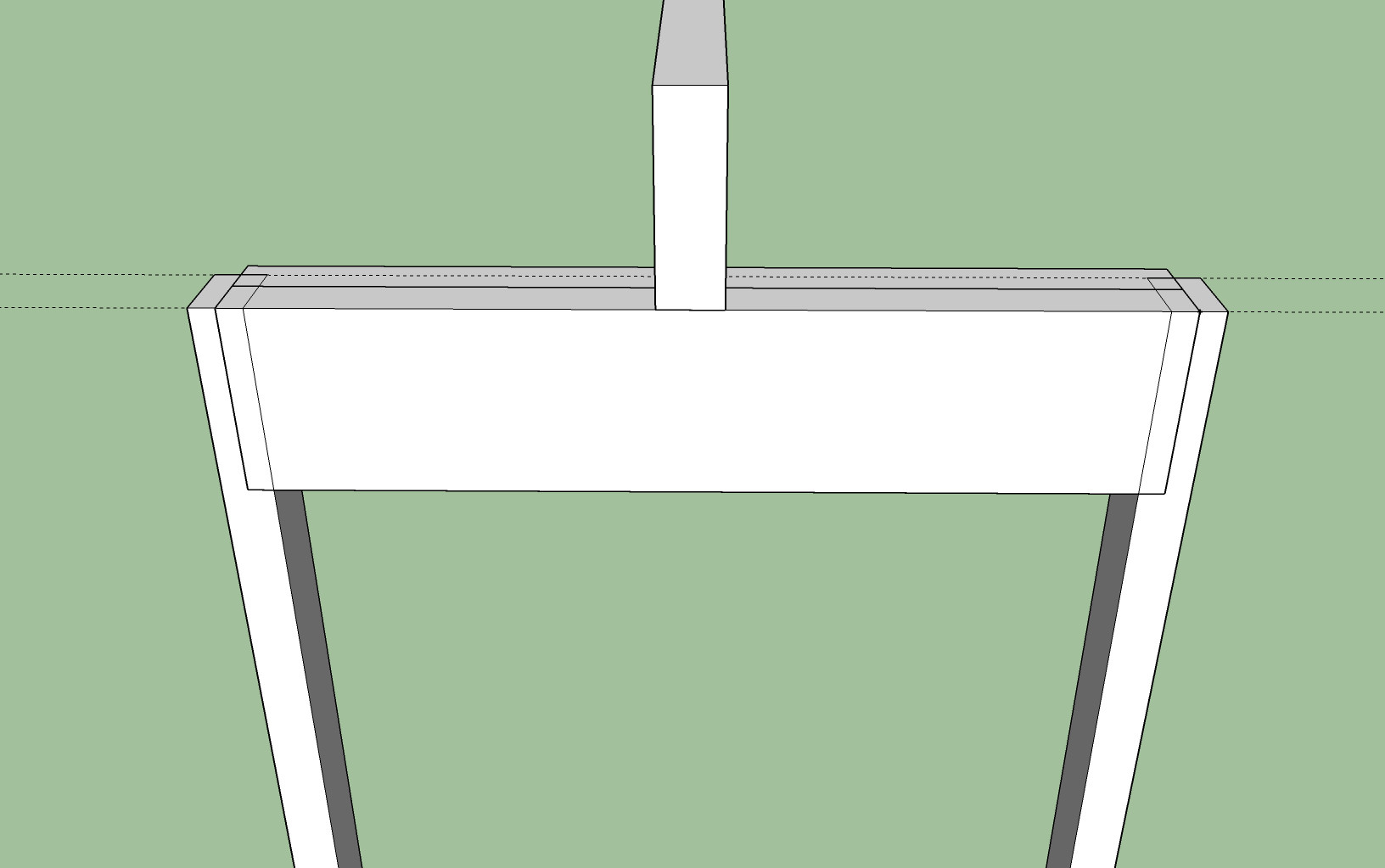

Hur ska man tänka när man fäster kortligen. Idag har jag som sagt 45x70 reglar som väggar.
Om jag urholkar 22.5mm på varje och sätter in dessa, håller det ? Spelar det någon roll att två 45or som blir 90mm sticker utanför väggreglarna som bara är 70 ?
Eller ska jag göra något sådant här ?
Lutningen är 21 grader. Längden på den sluttande regeln är ca 1.8m.

Med samma lastvärden som tidigare och c/c 1200 mm mellan bjälkarna får jag det till att du behöver använda 45x170 C14 virke till takbjälkarna,alternativt 45x145 C24.
Jag är inte nöjd med någon av dina skisser på tvärbalkens infästning. Om balken skall bestå av två 45x170 bitar behöver du använda 45x95 reglar. helst skall varje balkända vila på två sammanspikade sådana reglar. Helst skall dessa reglar också gå hela vägen ner till grunden, annars får du andra knutpunkter som också behöver beräknas.

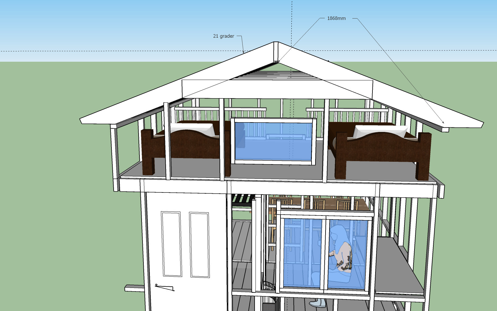

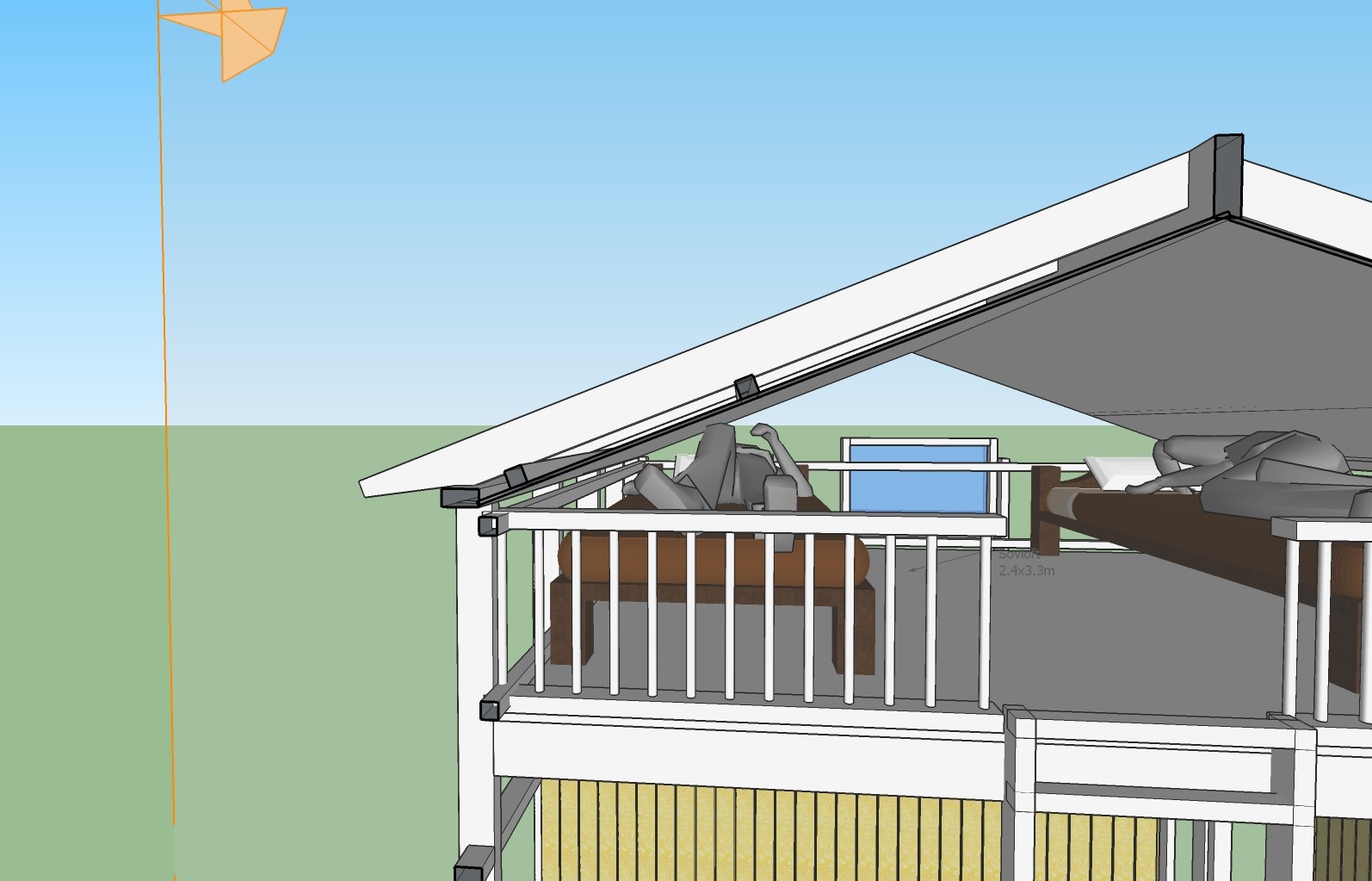

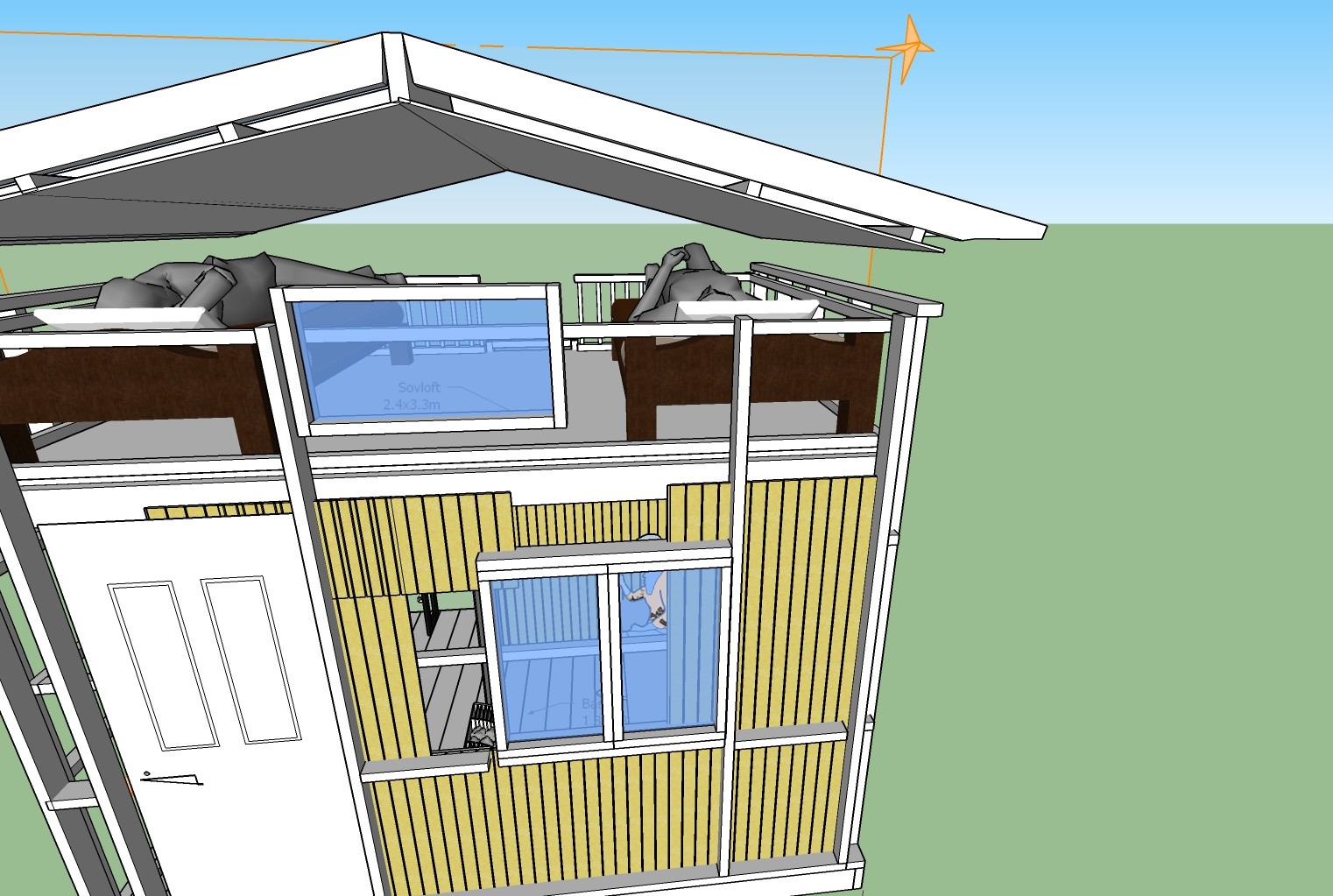

Ber om ursäkt att jag aldrig kan bestämma mig med denna stuga. Men att få ett sovloft som inte känns som en kista tycker jag är svårt. Just nu ser det ut så här:
I ritningen har jag just nu:
45x120 C14 cc 600 som takbjälkar
56x180 limträbalk i nocken med pelare i mitten.
21 graders taklutning.
Men som ni ser är det väldigt tight mellan person som sover och innertaket.
Jag funderar på om det skulle gå att ändra till tex 14 grader ?
Så att det skulle se ut ungefär så här:
Hur mycket förändring skulle det innebära i dimensionering av takbjälkar samt limträbalk ?
