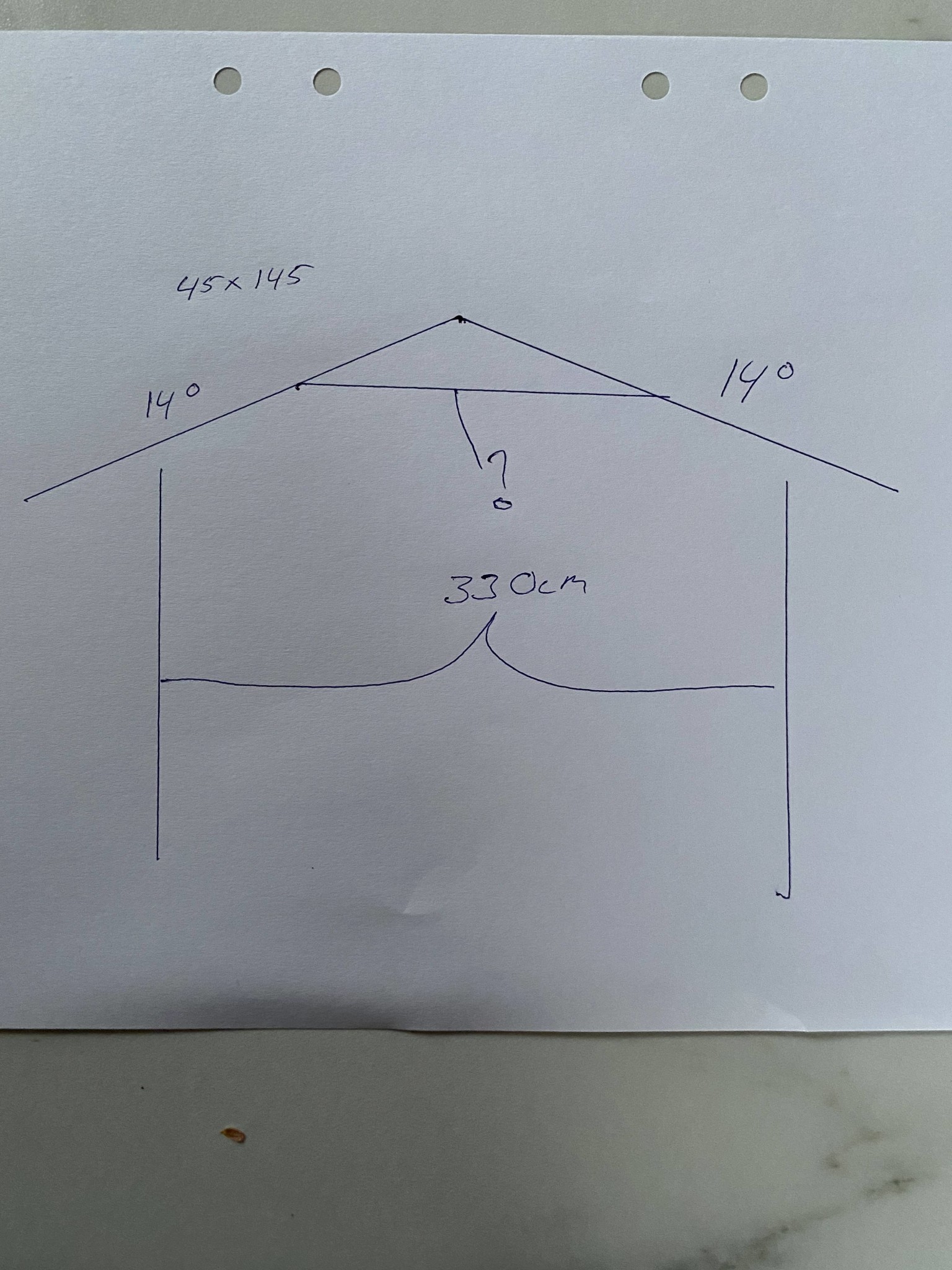

håller på med en gäststuga och ska nu börja kolla på att tillverka takstolar.
jag har tänkt göra takstolarna av 45x145 reglar.
Taklutning 14c för att inte överstiga höjden för atterfalls-reglerna.
sadeltak
Hur kan jag beräkna vart jag ska montera den tvärsgående regeln?
Kör med spikplåt i nock och fäster reglarna med förstärkta L-vinklar i väggarna.
snölastzon södra Halland så inte mkt snö att räkna med.
räcker det med 45x145 eller behöver jag gå upp till 45x170? Då blir dock taket högre vilket jag vill undvika.
tacksam för hjälp!!
  • Handritad skiss av takkonstruktion med mått och vinklar angivna.

Det måste beräknas. Ju lägre ner du kommer desto stabilare blir det.
I USA har de som regel att den ska ligga i den övre tredje delen av vindsutrymmet.
