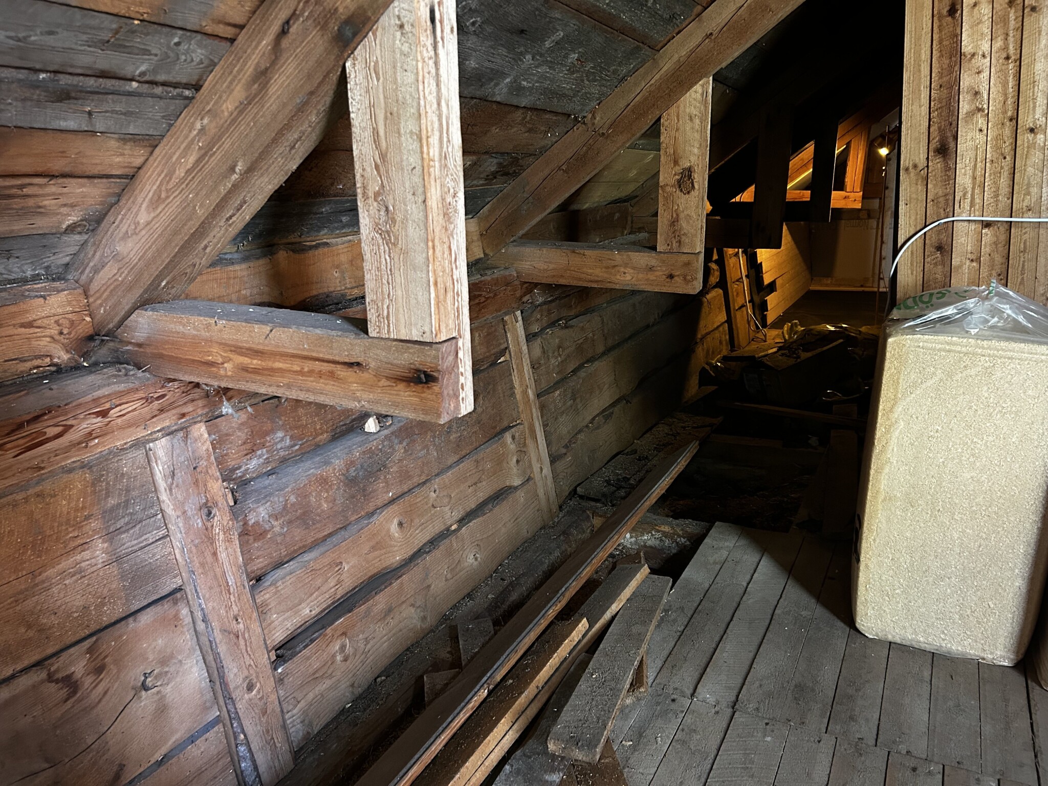

Jag har ett gammalt hus byggt 1900. Takstolarna står på ytterväggen. Husets första våning är stående timmer med en rejäl ram av timmerstockar. Ytterväggens övre del är liggande timmer på långsidorna. Huset har satt sig lite här och var och en av takstolarna pressar nu ut ytterväggens övre del och har gjort så i många år. Inte hela vägen, utan en del på ca 6 meter. Taket är bytt på den sidan av huset och vid takbytet så skedde också ett hällregn så vatten läckte in under några timmar, vilket jag tror förvärrade denna lutning eftersom dymlingar etc mjukades upp. Jag tänker att jag har två problem som behöver ordnas relativt omgående. 1. Stärka upp, eventuellt byta ut den takstolen som pressar ut väggen. 2. Säkra väggens stabilitet och eventuellt stärka upp på utsidan.
Några tankar om detta?
OBS! Lutningen på ytterväggen ser värre ut än va den är p g a fotots perspektiv och vidvinkel lins.
  • Vind med exponerade takstolar och liggande timmer i ett gammalt hus, med lutande yttervägg. Perspektiv ger illusion av större lutning.

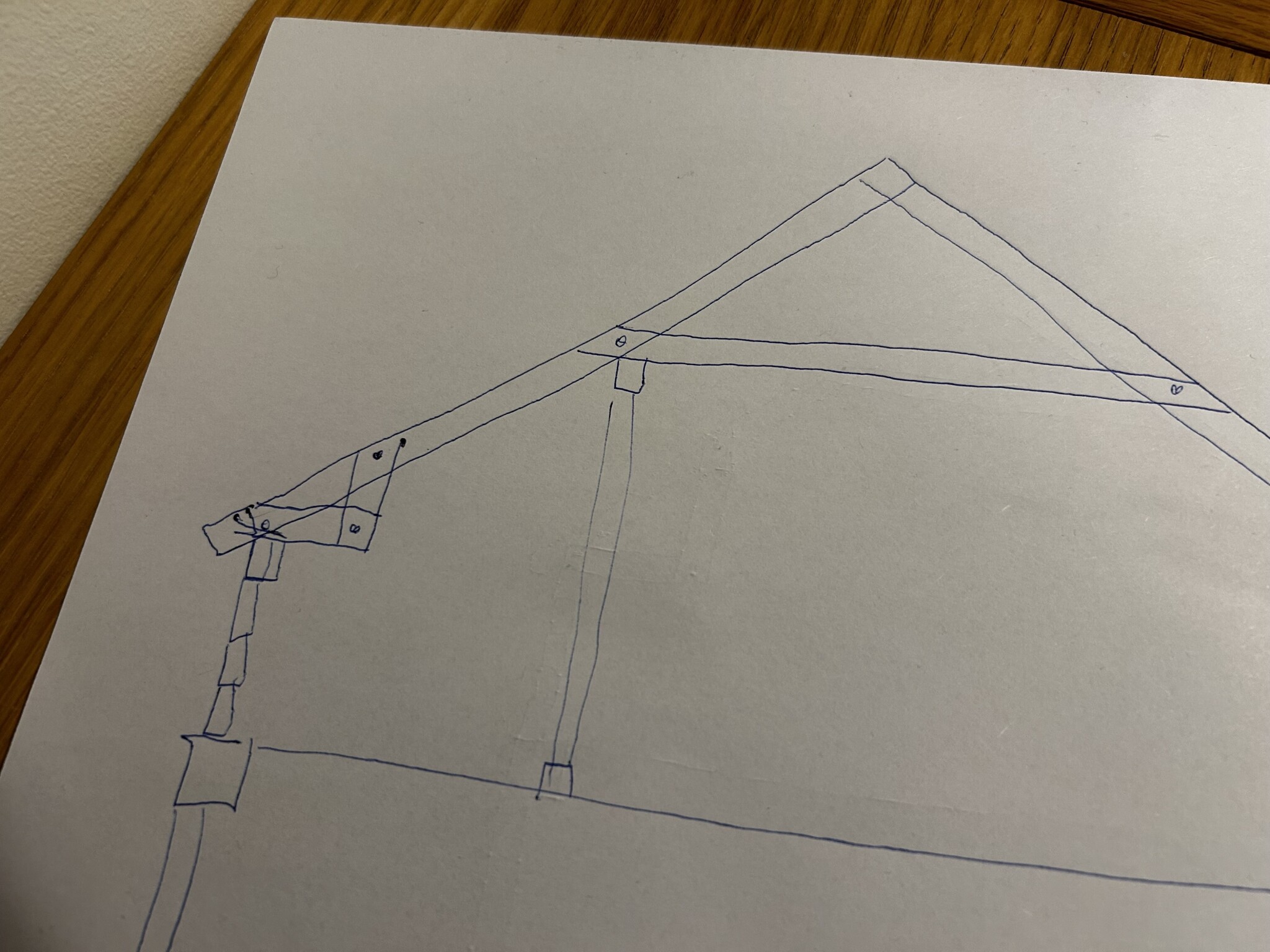

Det ser ut som att man har sågat bort den vågräta delan av takstolarna som förhindrar att väggarna trycks utåt.
Hur ser det ut uppåt taknocken?

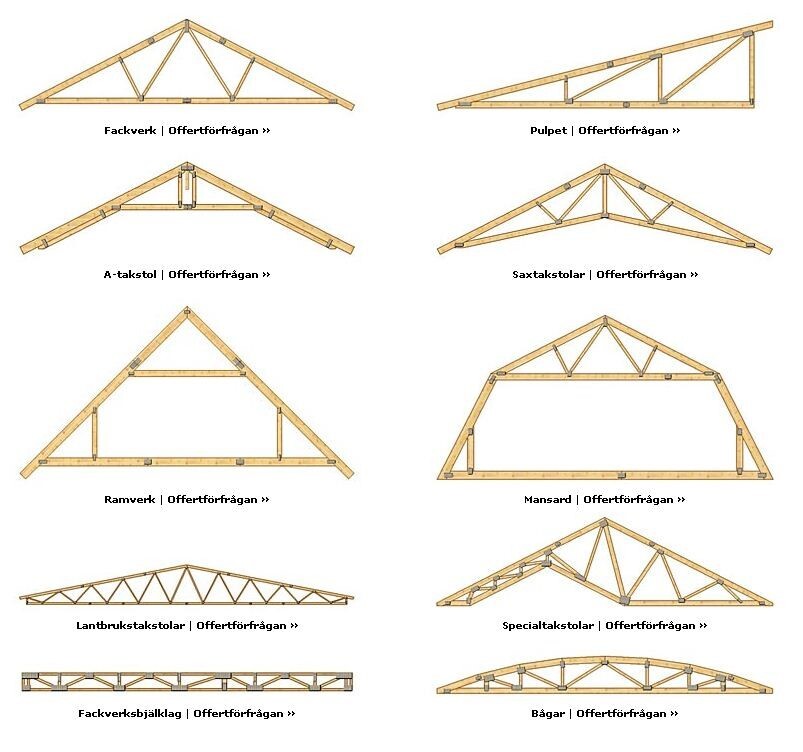

Illustration av olika typer av takstolar, inklusive fackverk, pulpettakstol, A-takstol, saxtakstolar, ramverk, mansard, lantbrukstakstolar, specialtakstolar och bågar.

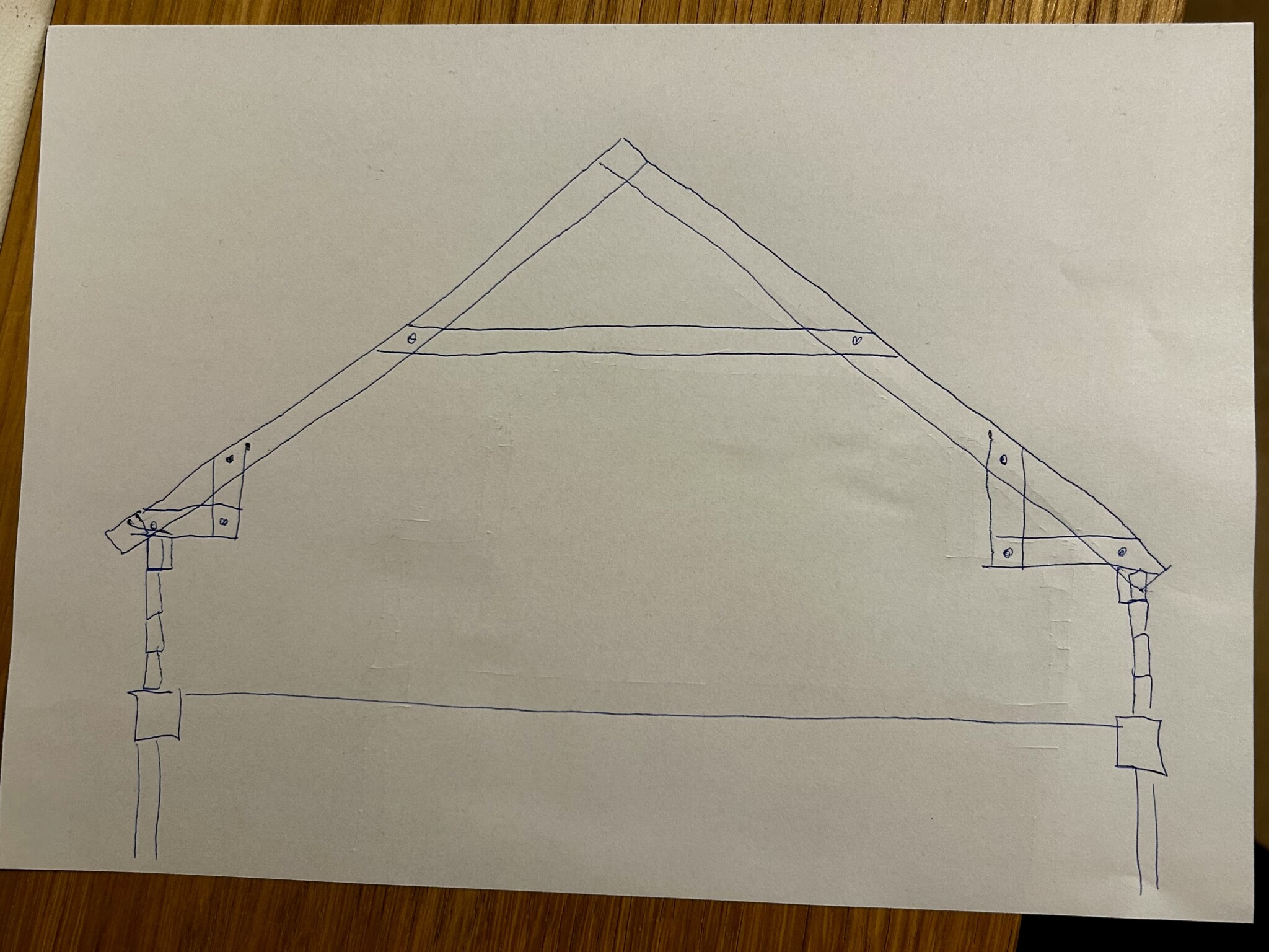

Dina takstolar har troligen varit ramverkstakstol.

Jag har funderat på konstruktionen sen tidigare. Men även stött på denna takstolskonstruktion tidigare. Hela våning 2 har denna takstol. Så här ser det ut.

Glömde en viktig grej. På ena sidan, samma som lutar finns en balk och rester av en gammal innervägg oxå.. men inte på andra. Jag kommer att prata med en byggnadsingenjör snart ang hela grejen. Nog bra att åtgärda så fort som möjligt.

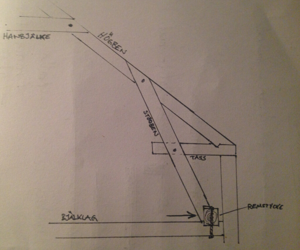

Stödbenen borde gå hela vägen ned till bjälklaget. Det är iaf typiskt på en traditionell svensk takstol där man har förhöjt väggliv.
En traditionell svensk takstol på en vind, med trästödben och bjälklag, diskuterar takstolens konstruktion och stödbenens längd.
Ritning av takstol med hanbjälke, stödben, tass och remstycke som illustrerar en konstruktion där stödbenen når bjälklaget.

Ja.. Det skulle ju skapa stabilitet och tryck neråt på stommen, inte utåt..

Främst binda ihop takstol med bjälklag för att låta de agera underarmar. Så takstolen kommer skapa dragande i bjälklaget istället för att pressa ut väggen.
Det ställer dock kravet att du har bjälklag som går obrutet från långsida till långsida. Remstycket krävs om du har olika cc på takstolar och bjälklag eller stora/många murstockar.
