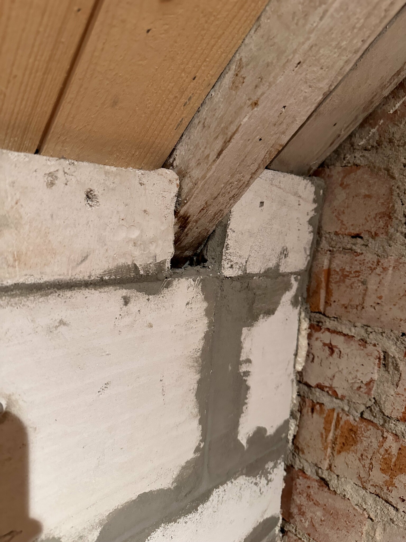

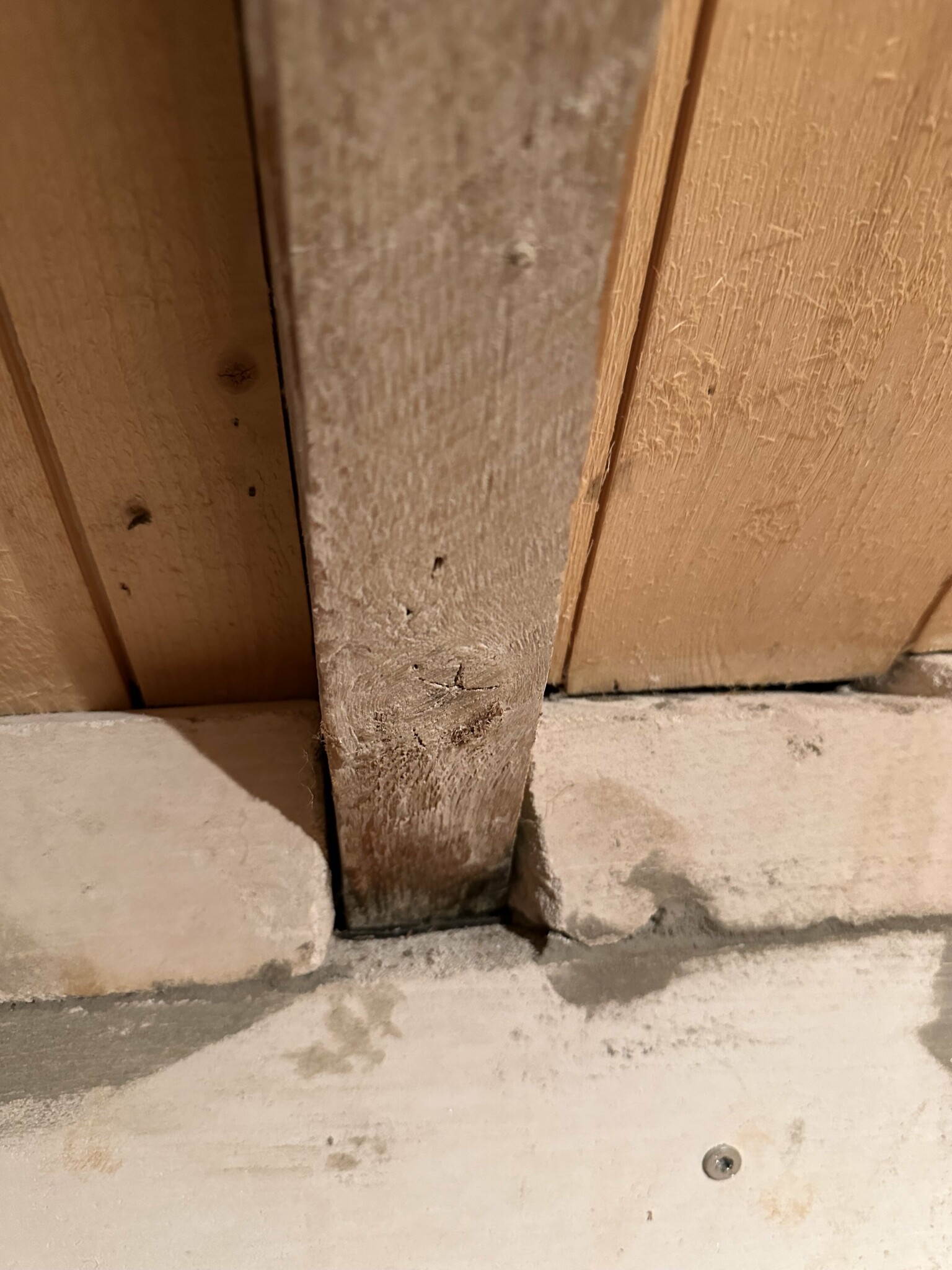

Vi byter ut en uttjänt vägg och har murat upp en ny vägg i lättbetongblock. Takstolarna står på en armerad betongbalk högt upp i väggen. Det finns syllband där stroken står på väggen. Men nu muras takstolarna in i vägen utan något mellan takstol och betongblock/bruk.
Finns det någon kunnig person på detta forum som kan säga om jag kan sova gott eller är det befogat att vara orolig för fuktskador i takstolen? Det är även isolerat med lin i taket som ligger direkt mot väggens betongbalk.
Det går ju lätt att åtgärda nu innan väggen byggs klart så funderar på om och vad jag ska säga till byggfirman. Jag har ju hört att trä direkt mot betong är en dålig idé…
