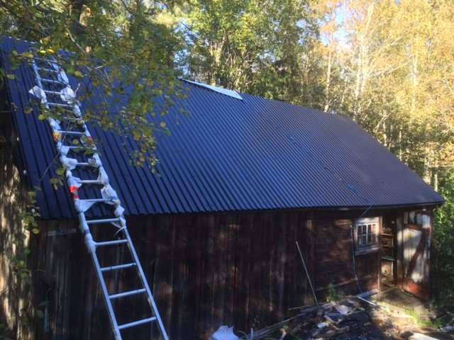

Håller på att byta tak på ladan, lagt ny papp och läkt. Nu ska jag lägga plåt, vanlig. Taket är ca 340 cm brett. Det finns plåtar som är 350 cm x 100 cm. Frågan är om dom blir för otympliga att få upp på taket? Och om jag istället ska köpa mindre bitar och skarva? Vore skönt o slippa skarvar..
Klart att de skall vara hela, res upp dem mot ställningen, bara så att du når dem från där du står uppe vid takfoten!

Nån ställning har jag inte.. Men fasaden är bara 2,5 m hög, så borde ju kunna luta dom mot fasaden, sen klättra upp på läkten, och dra upp plåten?
3.5m bitar klarar du att ta upp själv utan problem. Tänk bara på att dom repas lätt och gör det då det är lite vind.

Självklart hela plåtar. Om det inte finns standardplåt i rätt mått går det att beställa.

Om du sätter en skruvtving på kortänden så får du ett bättre tag om plåten.

Sådärja, fått dit plåt på hela den ena taksidan nu. Den andra sidan får bli till våren..
