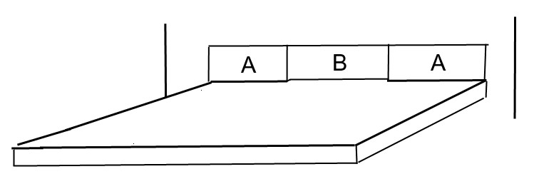

Håller på att lägga underlagspapp på mitt ca 17 kvadrat stora uterumstak, taket ska sedan täckas med en ytpapp.
Ska göra ett uppvik mot bakre tegelväggen och normalt sett är ju detta inte så svårt men min vägg är nu inte helt jämn så jag önskar få tips om hur man löser detta.
I brist på riktig bild så får nedanstående duga.
Den bakre väggytan B linjerar inte med ytora A utan är insjunken ca 15mm, denna ytan är också putsad och har ett fönster som tar vid uppåt.
Ska kanske nämnas att huset är från 1911 och det var kanske inte ovanligt att bygga på detta sätt vid den tiden
Hur ska man göra för att få en tät anslutning med pappen mot vägg och tak,dela upp i tre delar på något sätt?
Tacksam för tips.
Schematisk illustration av ett tak som möter en ojämn tegelvägg märkt med zonerna A och B.
Bygg ut B med trä så det livar sen får plåten tätat i ovankant.
