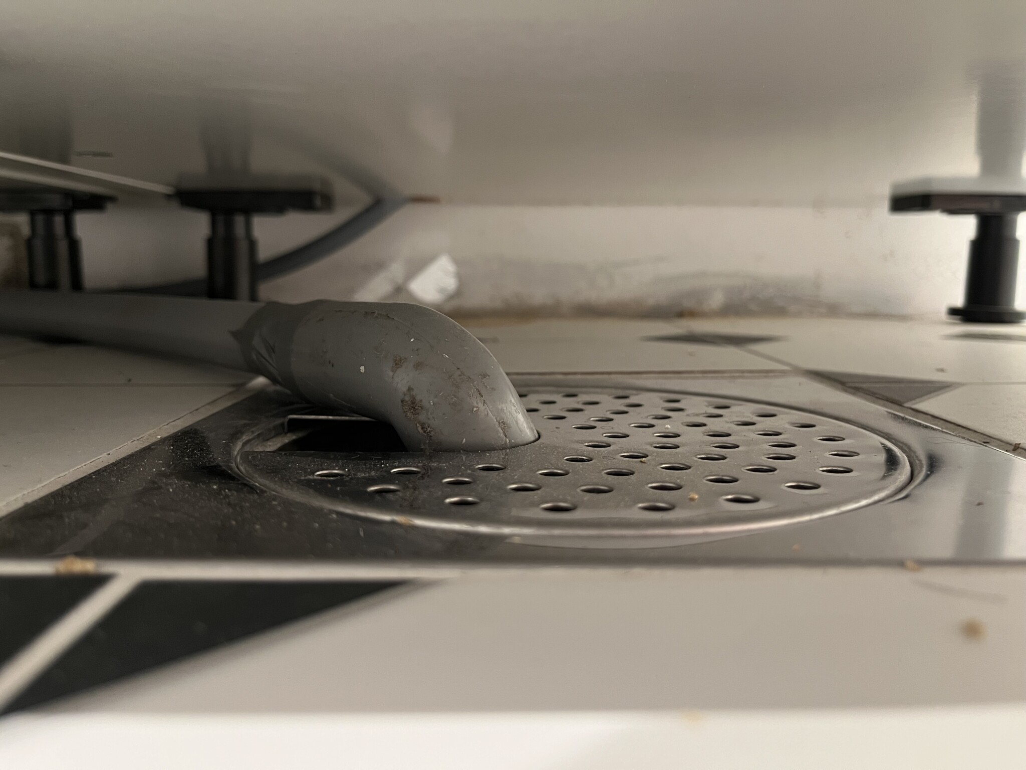

Se bilden. Från vänster kommer avloppet från tvättmaskinen. I skåpet ovanför har jag nu installerat vatten och en vask. Avloppsvattnet från vasken ska ner i golvbrunnen, och jag vill ha det snyggt och prydligt. Dvs inte bara en slang nertryckt i golvbrunnan ihopbuntad med buntband och slänga locket åt h*e.
Vad behöver jag? Eller går det inte?

Dra ner vanliga vita avloppsrör (32 eller 40 mm) och avsluta med en krök liknande den du har från tvättmaskinen nu, sen gör du antingen ett avstick med vita avloppsrör till tvättmaskinen och sätter upp en tratt bredvid maskinen eller drar upp avloppsslangen i skåpet och ansluter den där på lämpligt sätt.
Du behöver ingen vattenlås på rören då det finns i golvbrunnen, men det gör inget om det sitter ett till längs vägen heller, kan vara enklare att hitta lämpligt kit att fästa under vasken.

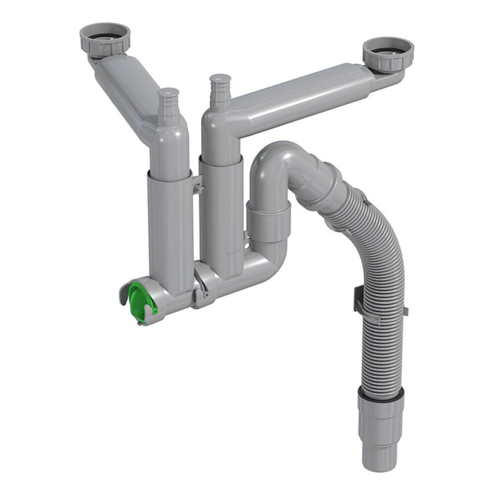

Under vasken har jag idag avloppsör med 'avlopp från diskmaskins'-anslutning (plopparna längst upp på bilden). Kan man använda det till tvättmaskin också, eller blir tvättmaskinen ledsen om vattnet först går ner, och sedan upp?

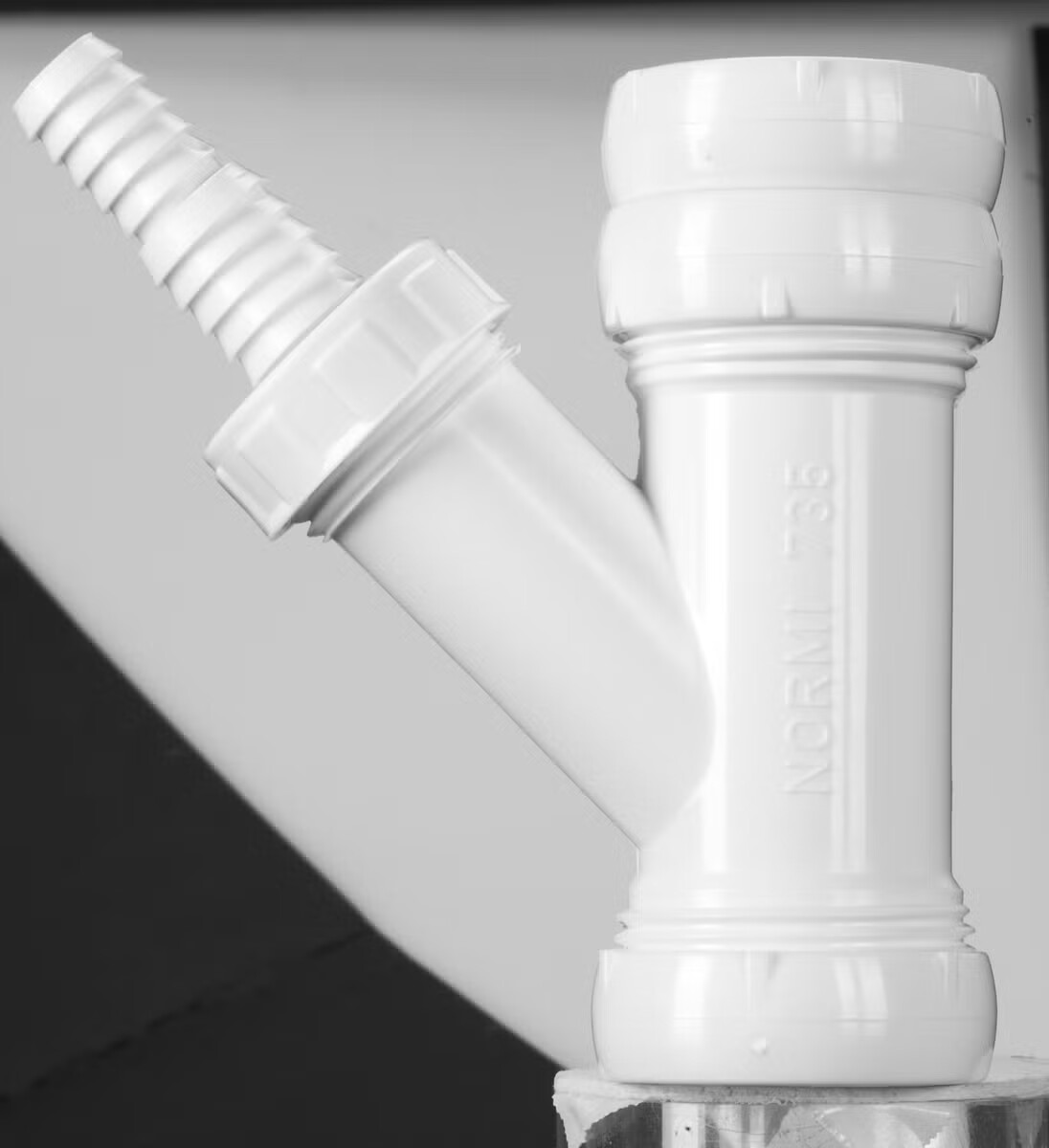

Är det bättre att köpa en sån här och sätta innan golvbrunnen?

Jag skulle nog satt slangen ovanför vattenlåset. Rekommendationen för tvättmaskinsslangen är ju att den ska anslutas så högt så att det inte kan bli en häverteffekt som tömmer maskinen, så att få upp vattnet till anslutningen under vasken borde inte vara några problem om maskinen står bredvid skåpet.
