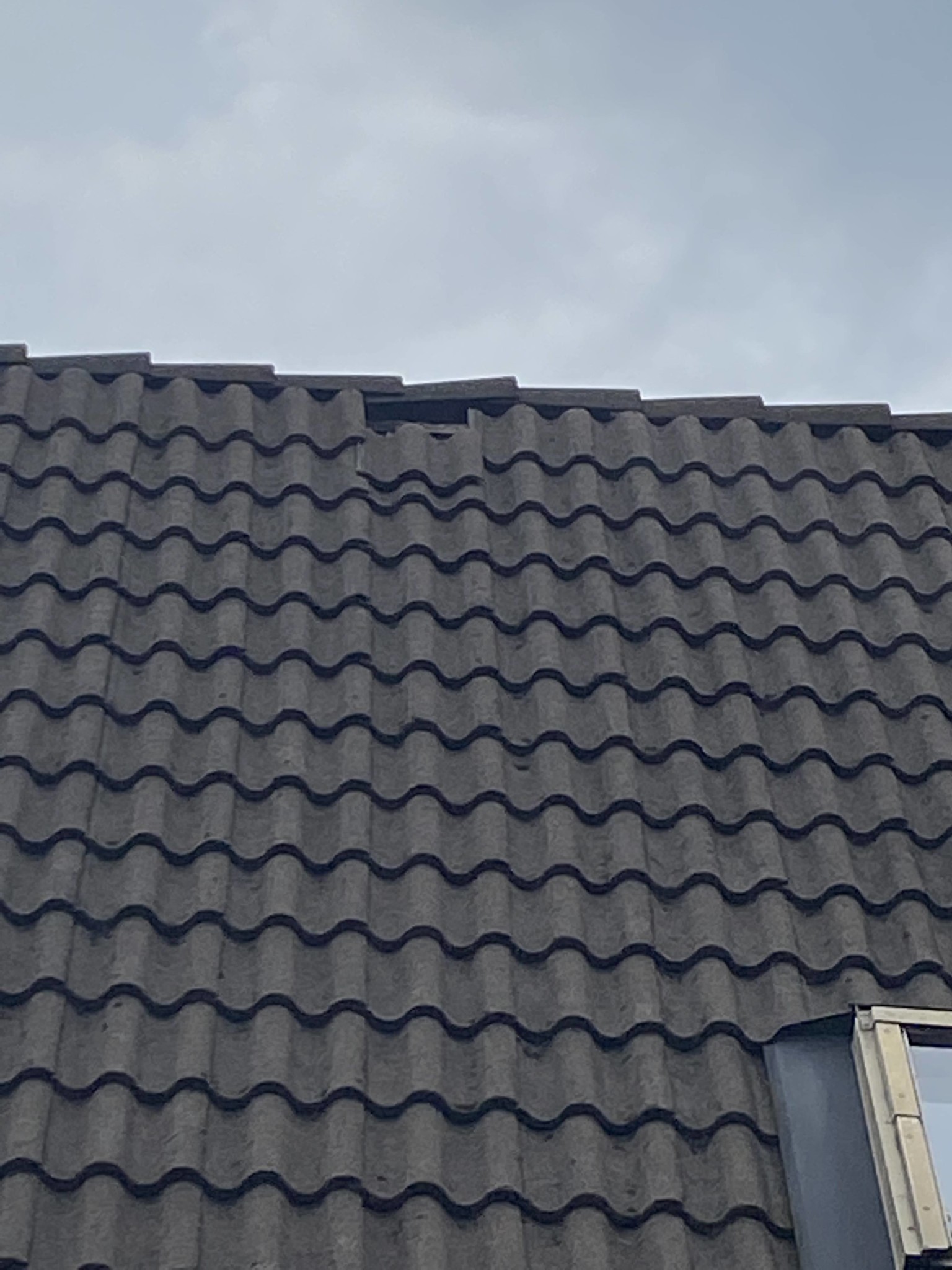

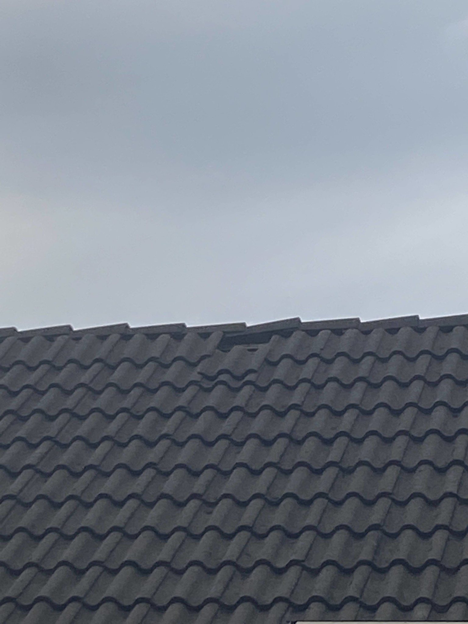

Upptäckte precis att en takpanna vid nocken glidit ner en bit. Vi ser sällan taket från det hållet så det kan ha inträffat för två till fyra veckor sedan. Jag kan få hjälp med det tidigast på onsdag.
Behöver jag oroa mig för att det blivit fuktskador? Jag kan inte ta mig upp på taket och titta. Tittade på innertaket på vinden och det såg bra ut men jag vet ju inte med pappen …

Tog en bild från marken och zoomade in och jag tycker det ser ut som att läkten är fuktskadad … kanske är dags att byta den då.
du menar på det ställe där pannan glidit ner? Jag har funderat på om det är på grund av nocken som pannan gled ner.P-plats skrev:

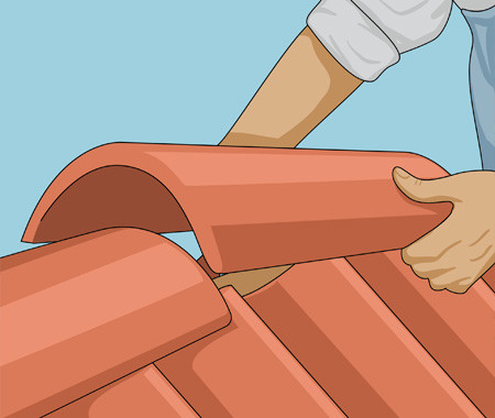

Nockpannan ska ligga på pannorna längs hela nacken för att låsa översta raden.L Llvin skrev:
Så här ska det göras och det ser inte ut att vara så på dina bilder och därför har troligtvis pannan kunnat åka ner.
(Bild från dinbyggare.se)
Jag tittade på andra sidan av huset och där ligger de rätt (som på bilden du skickade). Taket var lagt innan vi flyttade in och jag vet ju inte om takpannor glidit ner tidigare.P-plats skrev:

Nu har jag fått hjälp och det visade sig att nocken antagligen har flyttat sig lite och därför hamnat i olag. Som jag misstänkte hade den del av läkten som man ser lite på bilden blivit fuktskadad och det var därför plattan glidit ner. Trots att nocken antagligen legat fel under en ganska lång tid (grannar berättar att föregående ägare har rättat till plattorna på samma ställe tidigare) har pappen klarat sig! På måndag ska vi byta den skadade delen av läkten och lägga om nockpannorna. Vi kan således vänta kanske fyra år med att byta tak.
