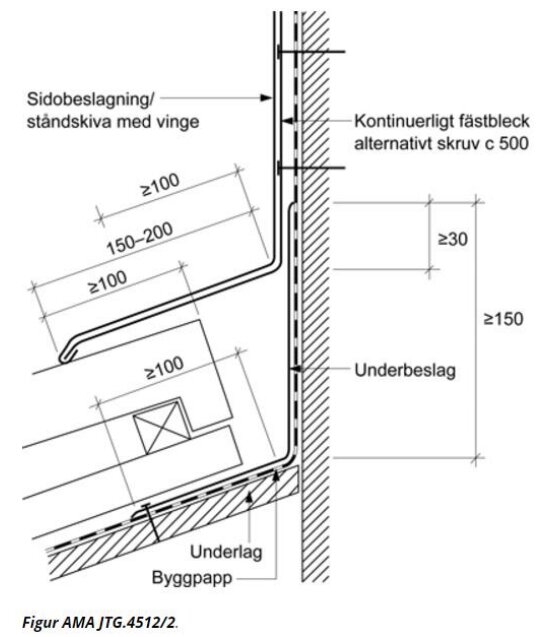

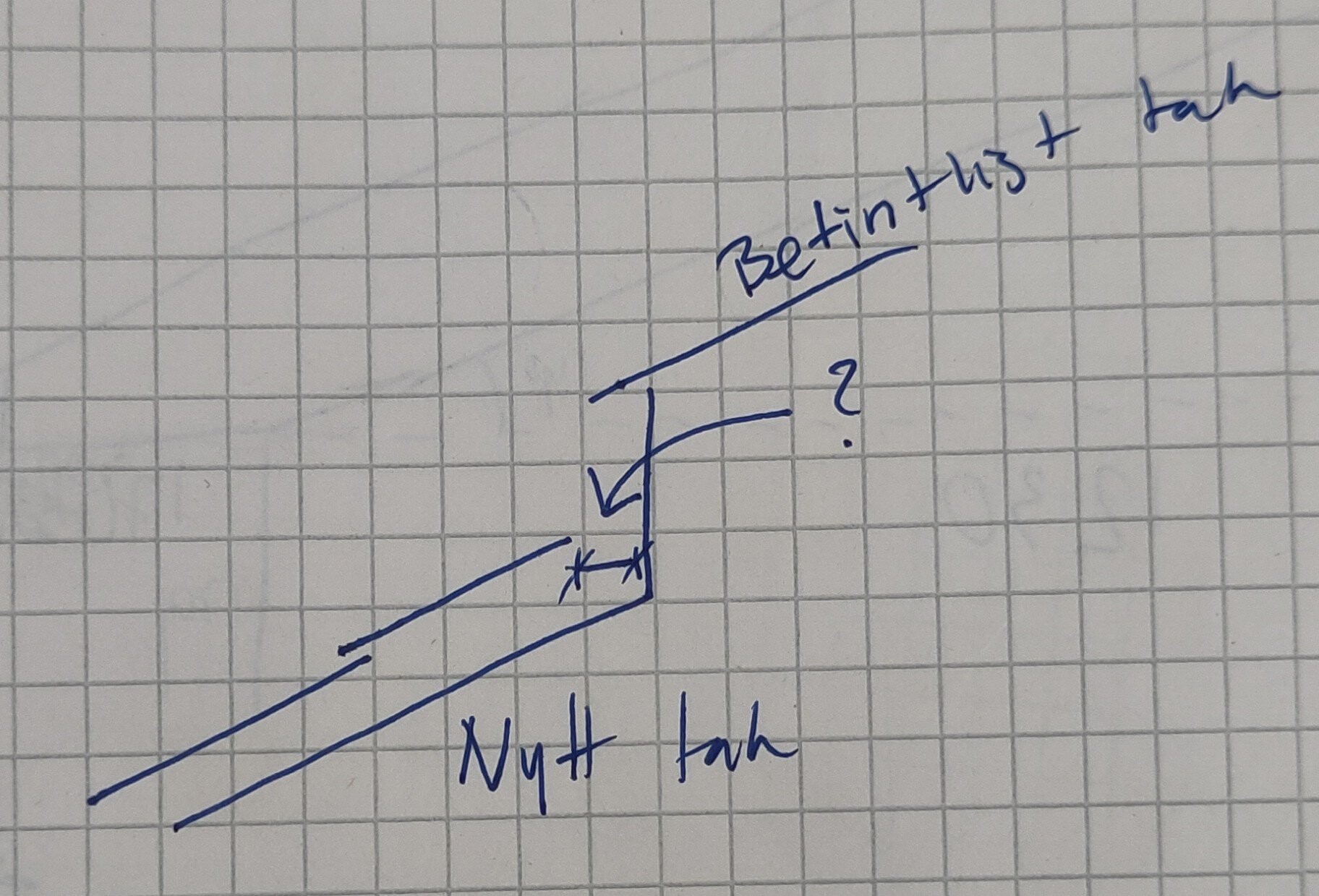

Pulpettak från befintlig yttervägg.
Ska räkna på läkt och antal takpannor, men osäker på hur mycket avstånd jag ska acceptera mellan den sista bärläkten och den befintliga väggen? I mina beräkningar får jag ca 60mm från bärläkten till väggen, är det för mycket?
Jag vet inte hur mycket takpannan sträcker sig utanför bärläkten. Har förstås underlagspapp och plåt mot väggen.
Du ska väl också ha en plåtning ut över pannorna? Hittade en AMA detalj som kanske stämmer med ditt fall? 1782493436549.png
Mycket bra. Då spelar avståndet kanske mindre roll.
Fanken, det visar sig att jag inte alls har så mycket i höjd att jag får in en ståndskiva ovanför takpannorna. Hängrännan från taken ovanför klämmer för mycket neråt och ger mig knappt 10 mm spelrum.
Jag tänker att någon form av tätningsband som TJB Form eller Varaflex gör bättre jobb än ingenting?
Var mellan blir det knappt 10 mm? Har du ett foto?
Mellan råspontens övre yta och hängrännans underkant = 10mm
In mot husväggen har jag ca 100mm höjd mellan råspontens övre yta och det övre takets överhängs undre yta.
