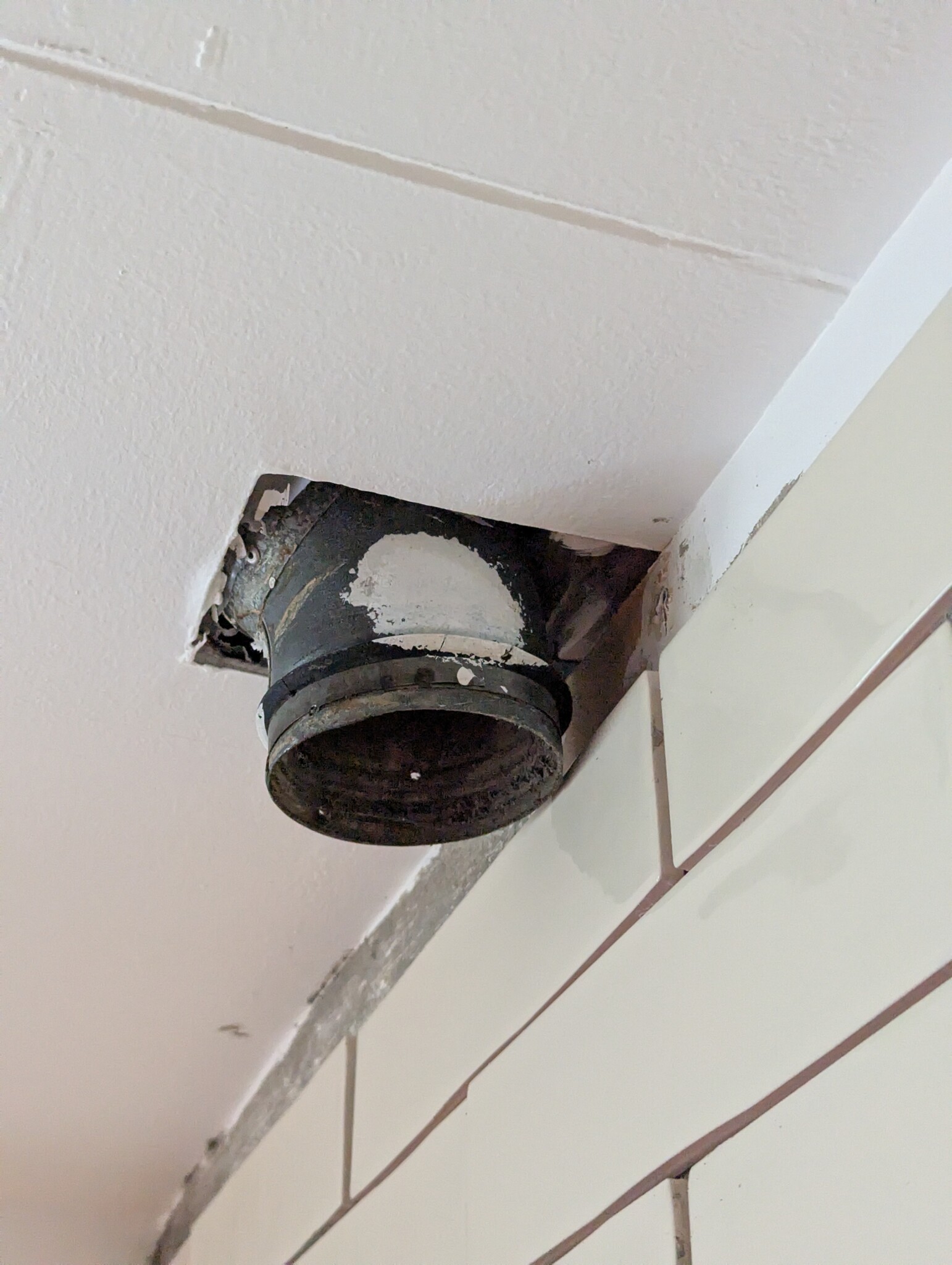

Hej. Är det någon som har bra lösning på den här frånluften så nära väggen. 100mm rör.
Är imellan 2 våningar och har ingen lust att öppna upp taket.

  • Frånluftsrör på 100mm sitter nära väggen i ett hörn mellan två våningar, omgiven av vita kakelplattor och ett vitmålat tak.

Reduktion från 100 till 80 borde funka med luftdon 80
Dvs
rcfx 100-80 (reduktion)
Muff 80
Frånluftsdon 80
Plus liten gisplåda för syns skull
Är det frånluft frånluft badrum/tvättstuga eller från kök (imkanal)?
Kan gå att ta bort befintliga böjen samt kapa av röret lite å montera ny böj.
