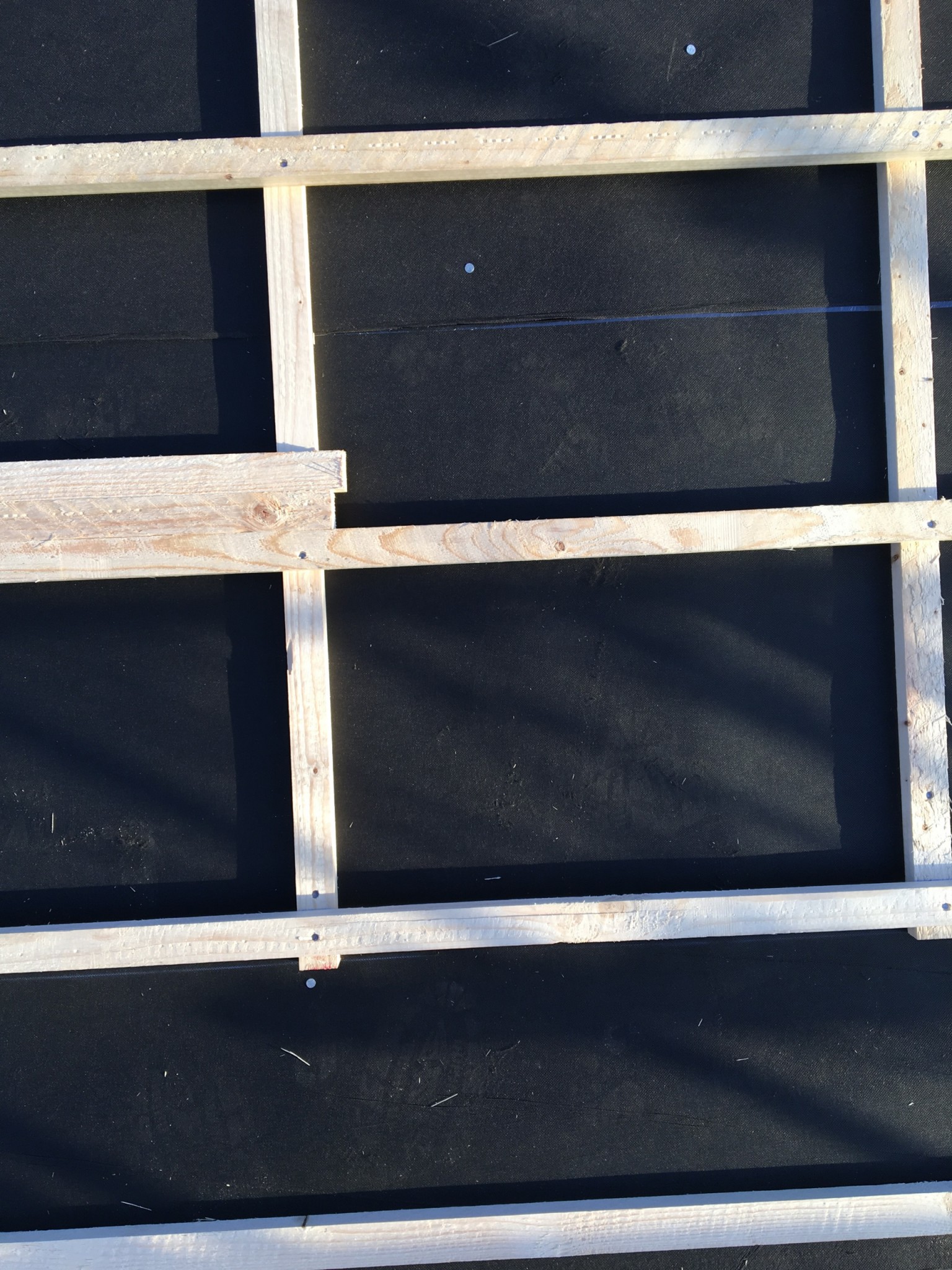

Hej har en takläggare hemma som håller på att lägga om taket. De lägger på ny duk, läkt och betongpannor. Har tyvärr inte en jätte go känsla kring firman. Kom inte på utsatt tid, och dök bara upp en morgon vilket satte mig i skiten med målning undanplockning mm. Förstår att jag borde låta dem göra färdigt jobbigt, inte skåda halvfärdigt arbete men min magkänsla tillsammans med kontrollbehov gör att jag skulle vilja ställa några frågor på forumet. Idag togs ena sidans pannor bort och de la på papp och läkt. Duken är icopal underlagsduk flexilight bas?? ser att den inte är särskilt mycket spikad. När jag läser beskrivningen tolkar jag att den ska spikas och limmas. Har jag missat något här? Blir det tätt av limningen och duken hålls på plats av fåtal pappspik och läkten? Osynlig spikning lr annat? . Nedersta raden sitter med några spik samt läkt bara. Den gamla trekantslisten sitter kvar, den sitter under den gamla pappen. Gör man så för att inte skada pappen? Ny list ingår i offerten.
De har glömt att byta ventilationshuv men det får jag ta med dem. Finns det något särskilt att beakta vid takbyte? Något kritiskt som kan gå fel som jag kan ha koll på?

Läs på om tillvägagångssätt innan du anlitar hantverkare nästa gång så kanske det känns bättre. Det ska inte sitta utanpåliggande spik på takpapp, då kan det bli kondens och fuktskador under pappen så de verkar gjort rätt. Ta bilder och lägg upp.
Men de har ju spikat lite Grand som jag skrev i min inledning!! I övrigt är det svårt att se om dold spikning är gjord. Nedersta duken kan ju inte spikas dolt och där ser man att spikning är är gjort enligt beskrivning. Provar att lägga upp bild..

Det ser bra ut någon synlig spik är inte farligt.
