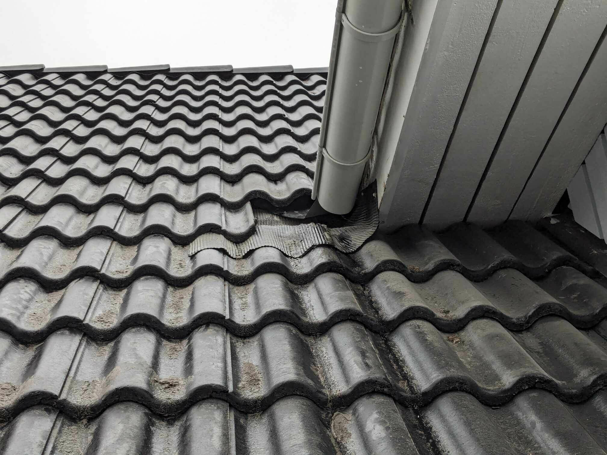

Takläggare har varit framme och undrar om det kommer att hålla tätt? Ser ut som att vattnet kan krypa in under filmen som de bara spikat fast på utsidan. Andra bilden är hur det såg ut innan (mycket snyggare i min mening). Granskade inte offerten noggrannt och byte av vindskivor innefattade tydligen inte målning av dem. Kommer de stå sig över vintern när de enbart är grundade samt har trärena ytor? Dessutom är brädor de lossat inte ditspikade ordentligt samt saknas (bild 4). Ser ut som att vatten redan börjat sugas upp på näst sista bilden där de varit framme o kapat. Själva hävdar de att allting ser bra ut och att ingenting "extra" ingår (som att de återställer saker hur det var).

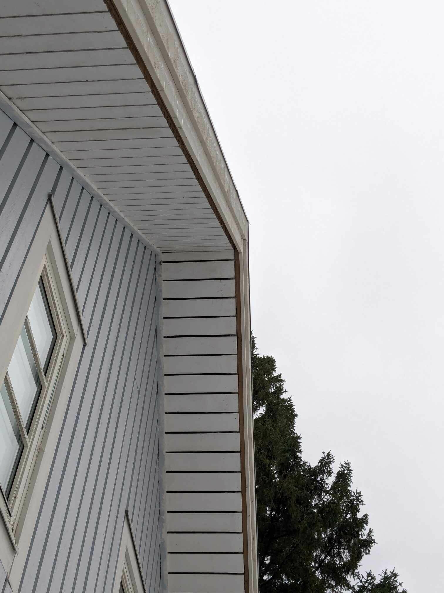

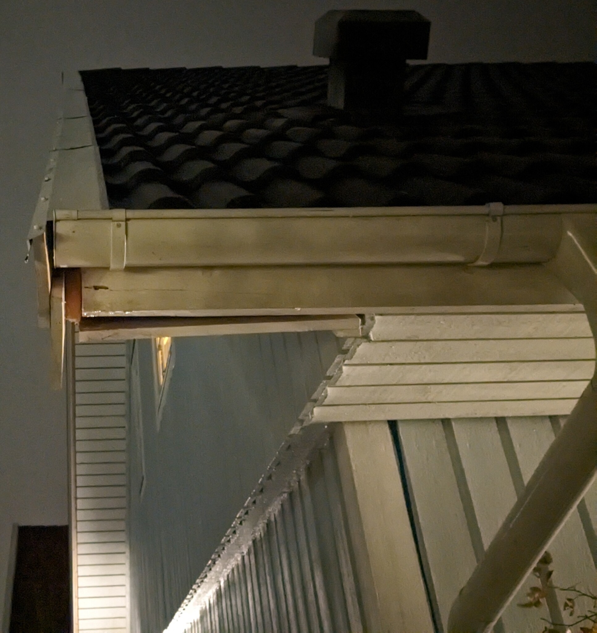

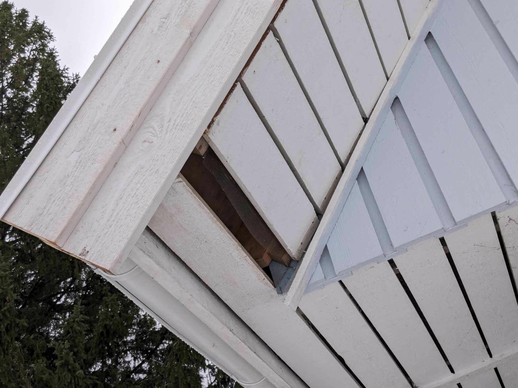

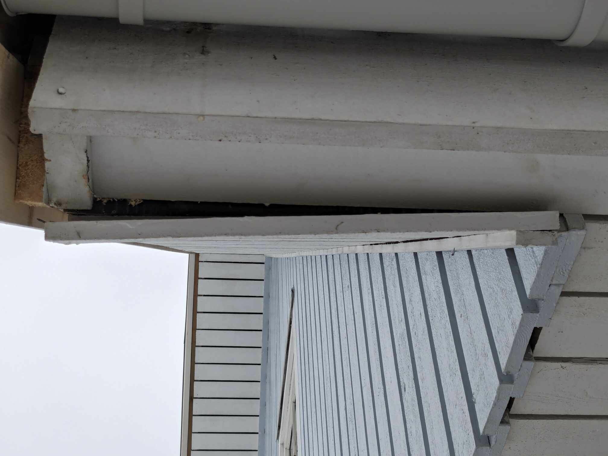

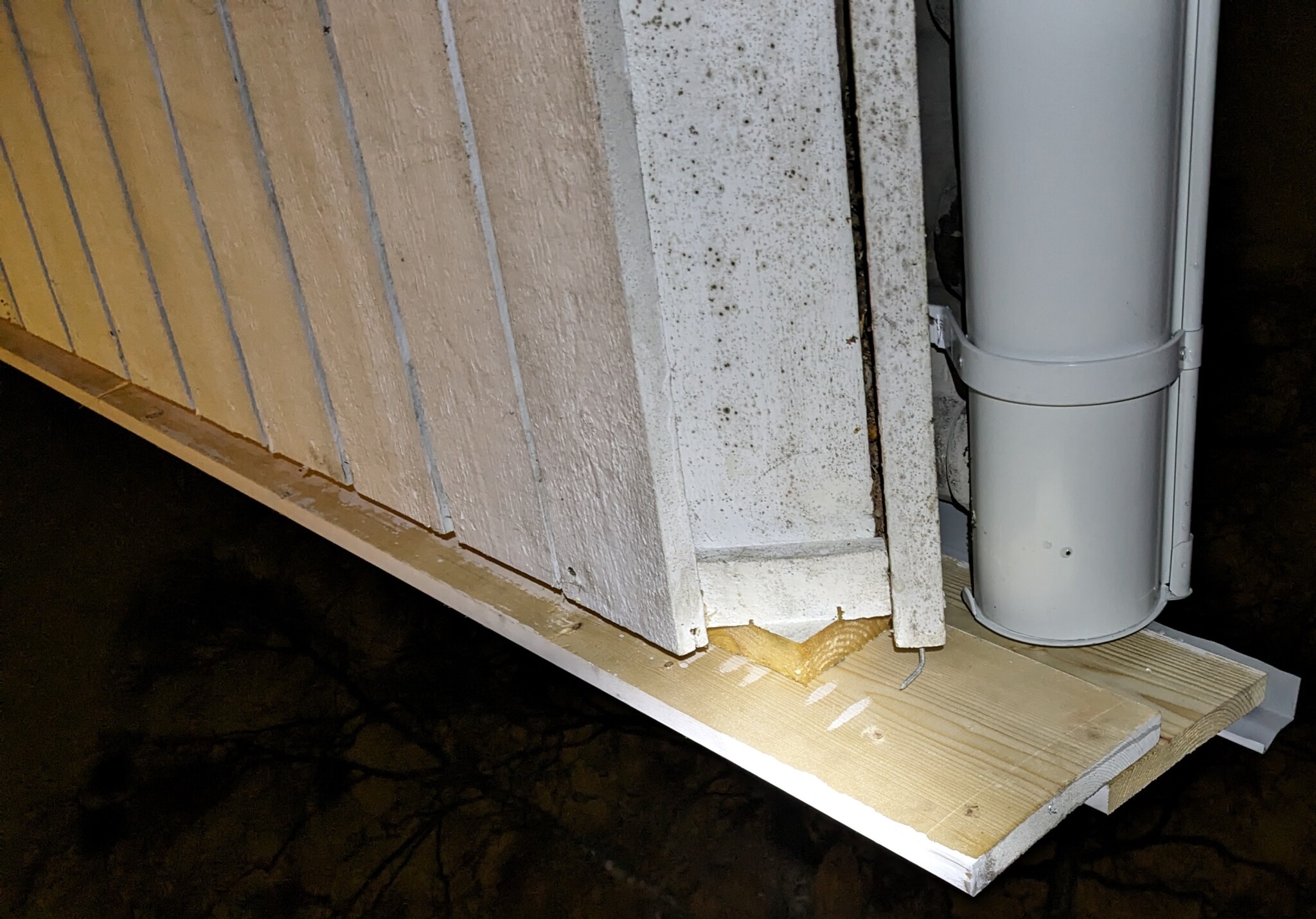

Hur ser erat avtal ut?
Bild 1 är inte gjort fackmannamässigt rönndalsplåten ska inte sluta så det ska vara att tätare slut mot pannorna utan att skapa en grop som dom har gjort med det den perforerade anslutningen som dom har gjort.
Detta ska åtgärdas oavsett vad som står i avtalet, utan kostnad för er…
Har ni köpt grundmålat då vindskivor är det?
Att saker som brädorna hänger löst är också ett utförande fel då dom har lossat på det då dom har bytt vindskivor.. detta ska åtgärdas utan kostnad för er.
Mitt råd är att anlita en takbesiktningsman som tar tag i detta då det är taket på huset..

Det där ser för bedrövligt ut , det skall åtgärdas !

Tack för det utförliga svaret! Vi har anlitat en besiktningsman som dyker upp imorgon. Angående avtalet så är det min mors hus och hon är beställaren, besiktningsmannen frågade också om ett avtal (ABS 18) men hon har enbart fått en offert så vitt hon vet fast det reds väl ut imorgon.

Om det inte bara är ett avtal som säger att de ska komma dit och jobba ibland. Så måste de ha ett avtal som säger att de INTE ska göra det som är ogjort/fel. Vad gäller målning, kan de klara sig beroende på offert/avtal. Men o övrigt kommer de få det mycket svårt, för att inte säga omöjligt att hävda, att de fullgjort sitt jobb.
