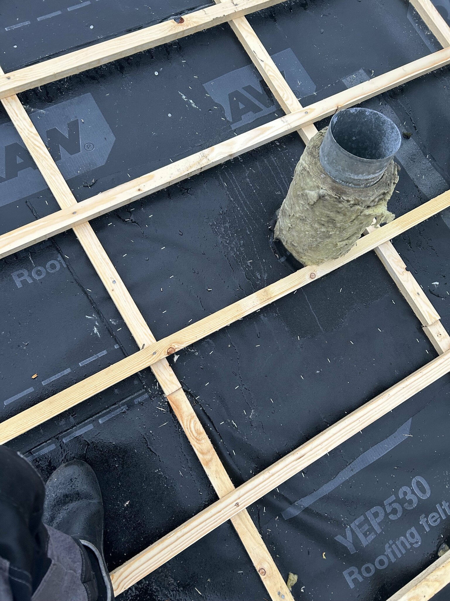

Hej vad är bruksligt att lägga runt genomföringar i tak? Har ett ventilationshål genom tak. Lägger man enbart typ asfaltstjära runt genomföringen? Eller har man som i badrum en manchett som limmas dit?
Mvh
  • Ventilationsrör genom tak med korsande träreglar och svart takpapp YEP530.
Normalt har man en manchettliknande sak som har ett uppvik mot röret och sedan går upp under den våden som går närmast över genomföringen. I vissa fall på papp så monteras den med lämplig tätmassa direkt på våren som du råkar hamna på. I ditt fall så får du nog leta upp instruktion för din produkt och se hur genomföringar ska göras. Som det ser hos dig ser det ut som vatten under ditt yttertak kan leta sig ner längs kanalen om inte något missats och kommer monteras
Ja de sa att de inte är klara och ska täta runt rör imorgon. Ville mest förstå vad som är bruksligt att göra.
Var kan man finna en manchett? Vill fråga dem imorgon.
Jag skulle inte acceptera pappvåden de har lagt runt röret sen stiftat med en miljard stift..
Vatten som rinner uppifrån kommer kunna rinna bakom och under den våden, sätter man sen en manschett uppepå den våden så har den noll funktion från ev trasig panna i raderna ovanför.
Den bör överlappas av våderna som ligger ovanför i takfallet sett

Det är helt jävla fel 😑
1.Man skall inte stfta upp på papp
2. Ventilationshuv behövs för genomförning av ventilation, kopplas under råspont
