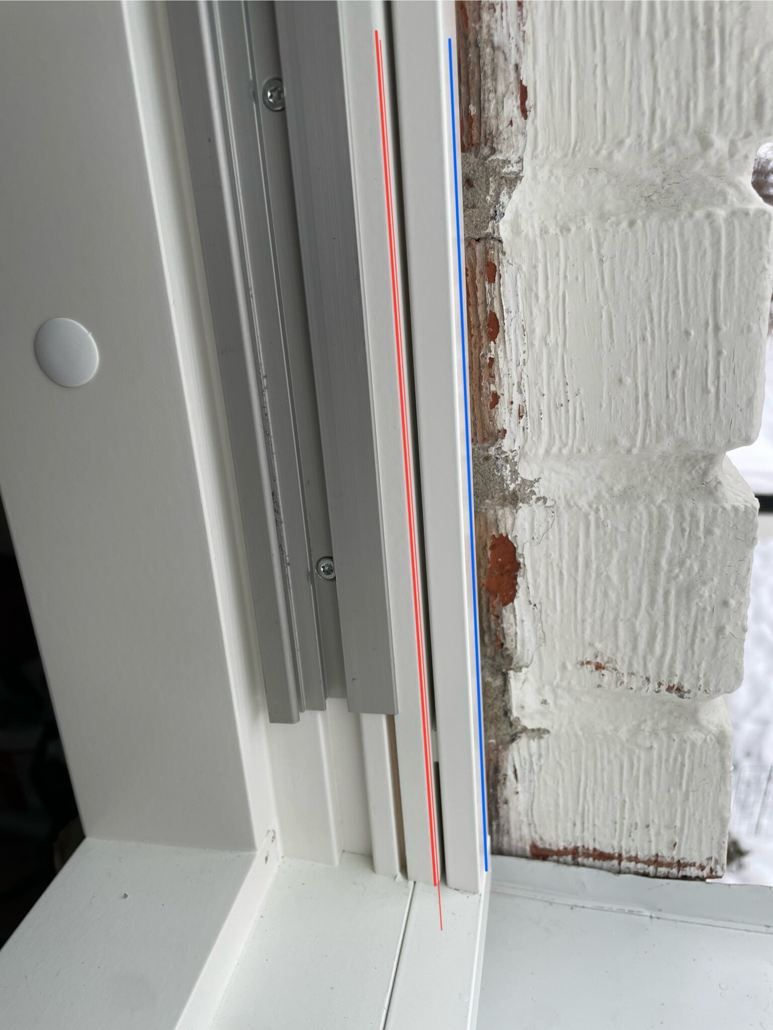

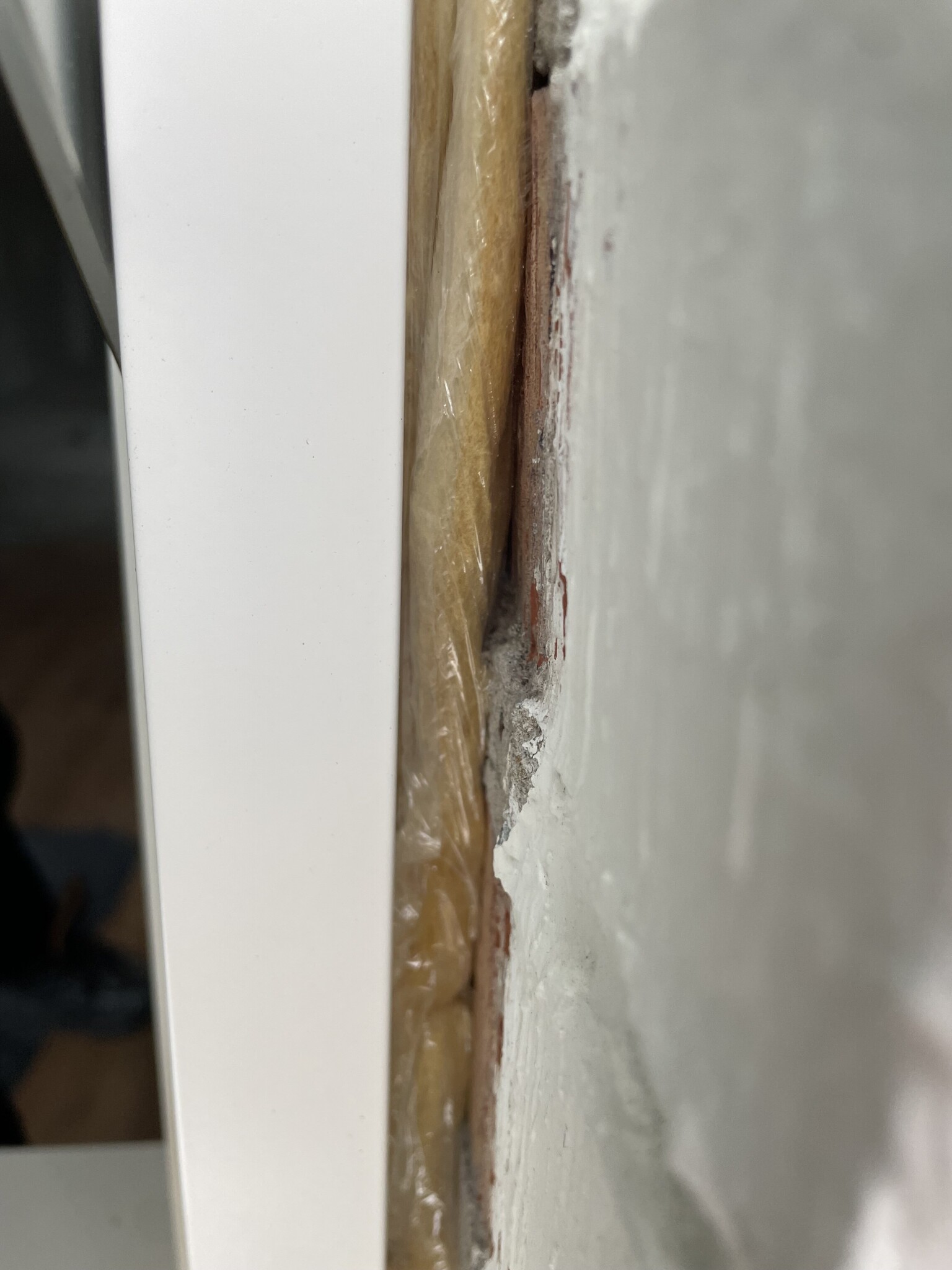

Jag har i helgen monterat våra nya vridfönster ifrån Klarfönster på ovanvåningen som är av trä och aluminium. Det är tegel där fönstren är monterade. Har satt drev utan plast på insidan och drev med plast på utsidan.
Nu är frågan, är det någon annan här som köpt trä & aluminiumfönster från KlarFönster? Hur tätade ni på utsidan? Plåt runt om eller bara uppe och nere? Fogade ni då kanterna? Vart sitter fogen isåfall?
På bilden är den röda linjen karmens utsida och den blå är aluminiumets och där emellan är det en liten springa som jag antar är för ventilation.
Vad jag misstänker är väl att jag ska ha plåt uppe nere sen foga sidorna och att fogen skall sitta i nivå med karmen men jag kanske har helt fel.
All hjälp hade uppskattas och om någon kan dela med sig av bilder också hade jag blivit ännu klokare.

Står det i monteringsanvisningen att det ska vara plastat drev på utsidan? Ångtätningen ska sitta på varma sidan, så det låter helfel att sätta plastat drev på utsidan (kalla sidan).

Jag tänker också att du satt fel drev på fel sida
