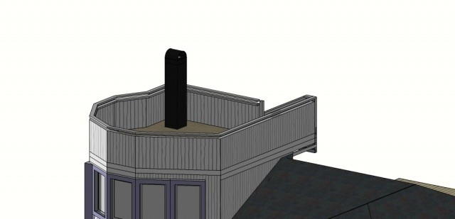

Någon som vet vilka explicita & bindande krav på materialval som gäller för utvändiga byggnadsdelar inom några meters avstånd från en (befintlig) skorsten?
I samråd med vår Arkitekt har vi ritat en tillbyggd taklanternin med takterass på vårt befintliga hus från -91. En befintlig skorsten (staplad/murad av ngn typ av lättbetongsektioner) ligger dock i detta område och tanken var att bara "förlänga" denna med ytterligare block ovanpå.
Nuvarande, ännu ej inskickade, bygglovsritning beskriver träräcke samt (tryckimpr.) trä-trall som golv på takterassen i linje med övrig stil på huset. Se bifogad Sketchup-bild som bättre beskriver hur vi tänkt.
Nu när vi står i begrepp att skicka in denna ansökan började jag fundera på eventuella risker att denna lösning inte kommer att kunna godkännas av sotaren eller annan instans?? Gnistor från skorstenen skulle kanske kunna nå dessa utvändiga trädetaljer även om den nya skorstenen blir drygt 9 meter lång??
Om vi tvingas riva/stänga av befintlig öppen spis så vill vi veta det INNAN vi ansöker, det ska inte behöva bli en tråkig nyhet mitt i bygget...
Om lösningen är att bygga en ny eldstad+skorsten någon annanstans i huset, hur långt ifrån takterassen behöver den då vara?
Gnistfilter vid skorstenstoppen (där vi ändå planerar någon form av fläkt för att få tillräckligt drag pga den mekaniska frånluften i huset och en bristfällig eldstadsdesign)??
Andra tankar/förslag/begränsningar?

Jag har nu efter mycket strul och svårigheter fått tag på två olika sotare som var villiga att svara på denna typ av frågor. I princip fick jag samma svar av båda.
Det skulle inte vara några problem att ha tryckimpregnerat trädäck och träräcke nära den förlängda skorstenen så länge materialet i skorstenen var "noll klassat", dvs tillåtet att lägga brännbart material dikt emot. Isoterm-block av pimpsten som jag har i resten av skorstenen ska tydligen uppfylla dessa krav, så det är väl bara att bygga på uppåt med fler block av denna typ och sedan låta sotaren godkänna det hela när det är klart.
Att gnistor och liknande från skorstenen skulle kunna tända eld på träaltanen var tydligen inga problem ut brandskyddsreglernas synpunkt. En kommentar från en av sotarna var att "folk har ju ändå allt möjligt brännbart på sina takterasser...." och det ligger väl kanske lite i det.
Att lägga tung plattsättning och ha glas+stålräcke är väl en falsk trygghet för brand om man sedan släpar dit en stor utemöbel med fluffiga dynor och ställer ovanpå. Den kan säkert brinna ändå även om branden såklart blir begränsad isåfall....
