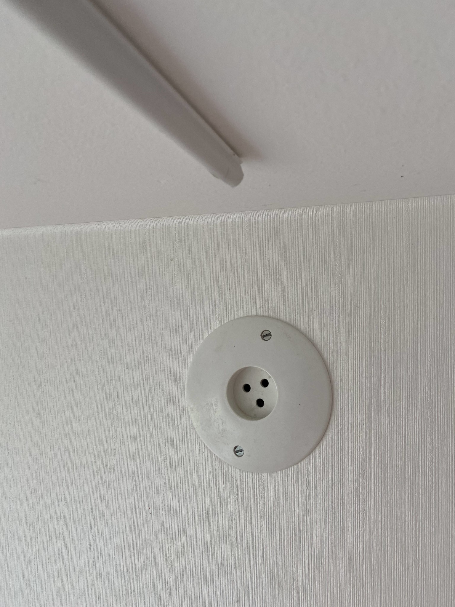

Vi har nyligen flyttat till en villa byggd -75 där elen är original. På bottenvåningen har uttagen för taklamporna placerats på väggarna, vilket gör att vi måste skarva alla våra taklampor för att kunna koppla in dem. Alla dessa lamputtag är av äldre typ med helrund sockel och tre kontakthål (dock har jag öppnat och verifierat att det bara är två ledningar framdragna och anslutna till varje uttag, alltså ett hål är ej anslutet), se bild.
Nu undrar jag vad som är "korrekt" approach.

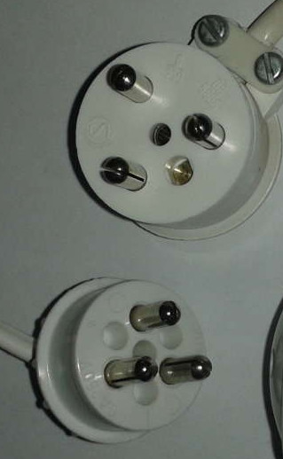

För taklampan (Ikea Ranarp) vid matplatsen behöver jag använda en teleskoparm för att flytta lampans position till rätt ställe. Min tanke är att köra med ett sladdställ med ojordad tvåpolig stickpropp och sladd som räcker från uttaget till teleskoparmens takkupa (i metall), och sedan koppla ihop med taklampans sladd med en sockerbit som ligger i kupan, dvs byta ut skarvsladd+kontakt i bilden nedan och lägga hela paketet i takkupan. Är detta OK, eller bör jag isolera "paketet" eller gå på en annan lösning?
På samma vis har vi ett gäng Ikea-plafonder (minns ej namn, men inköpta för <10 år sedan) som behöver skarvas. Då dessa är jordade men ej dubbelisolerade, är det något speciellt jag bör tänka på eller är det bara att skarva på ett sladdställ som ovan?

Den där typen av icke dragavlastade anslutningar är ju i princip standard i lamparmaturer. Men de ör egentligen inte OK. Dels saknas dragvlastning. Dels är de långt ifrån korrekt isolerade för att få finnas i en åtkomlig del av lampan. De "koppar" som hör till lamporna kan inte anses vara en del av en isolering.
Men det är som sagt så lampor brukar se ut, så kör på det, under förutsättning att den där "sockerbiten" inte ligger i en metall burk.
De jordade lamporna bör du ha jordade kontakter till. Alltså sätt ett jordat sladdställ. Det passar i det ojordade kronuttaget. Men lampan blir inte jordad. Det är OK. rummet kräver inte jordning. Men lampan måste vara jordad om den senare används i ett rum med jordade kontakter.

Den första lampan (Ikea Ranarp) är ju inte lastgammal och borde vara dubbelisolerad!? Har ni kompletterat med en takkupa i metall i efterhand? Det kanske är teleskoparmen som ställer till det? Den borde ha haft medel för en bra skarv i takkupan. Kanske får du plats med lampkontakter där? Eller ett skarvdon av typ HE251. Det hela handlar om att isolera enkelisolerade ledare så att de inte kommer i kontakt med metallkåpan. Visst går krympslang bra också, eller eltejp.
Rent allmänt, ska man vara riktigt regelrätt så ska takkupor i metall anslutas med ett jordat sladdställ, även ifall takkupan inte har galvanisk kontakt med lampan (som kanske hänger i sladden), och trots att det inte behövs i ett rum med enbart ojordade uttag och trots att takkupan normalt inte är nåbar eller greppbar.
Dessa regler är med tanke på ifall lampan ska kunna flyttas till ett rum med jordade kontakter med bibehållen säkerhet. Där finns dock inget krav. Lampan kan betraktas som s.k. "klass 0" som endast får användas i isolerade rum med ojordade uttag. Dessa är fortfarande tillåtna att använda, fast enbart i isolerade rum med ojordade uttag. Om du har kvar en gammal stickpropp av denna modell så kan inte lampan flyttas till ett uttag med skyddsjord, och förhoppningsvis tänker man till då och bygger om den.
För den andra lampan är fallet klockrent, det krävs ett skyddsjordat sladdställ eftersom lampan är avsedd för det. Man får inte klassa om en lampa från klass I till klass 0 (eller får och får, man får för eget bruk men bör inte). Det gör att lampan fritt kan användas i olika rum jordade eller ojordade.
Dragavlastning kan slira lite. Men får se till risken att någon drar i sladdarna. Det sker normal inte uppe i taket.
