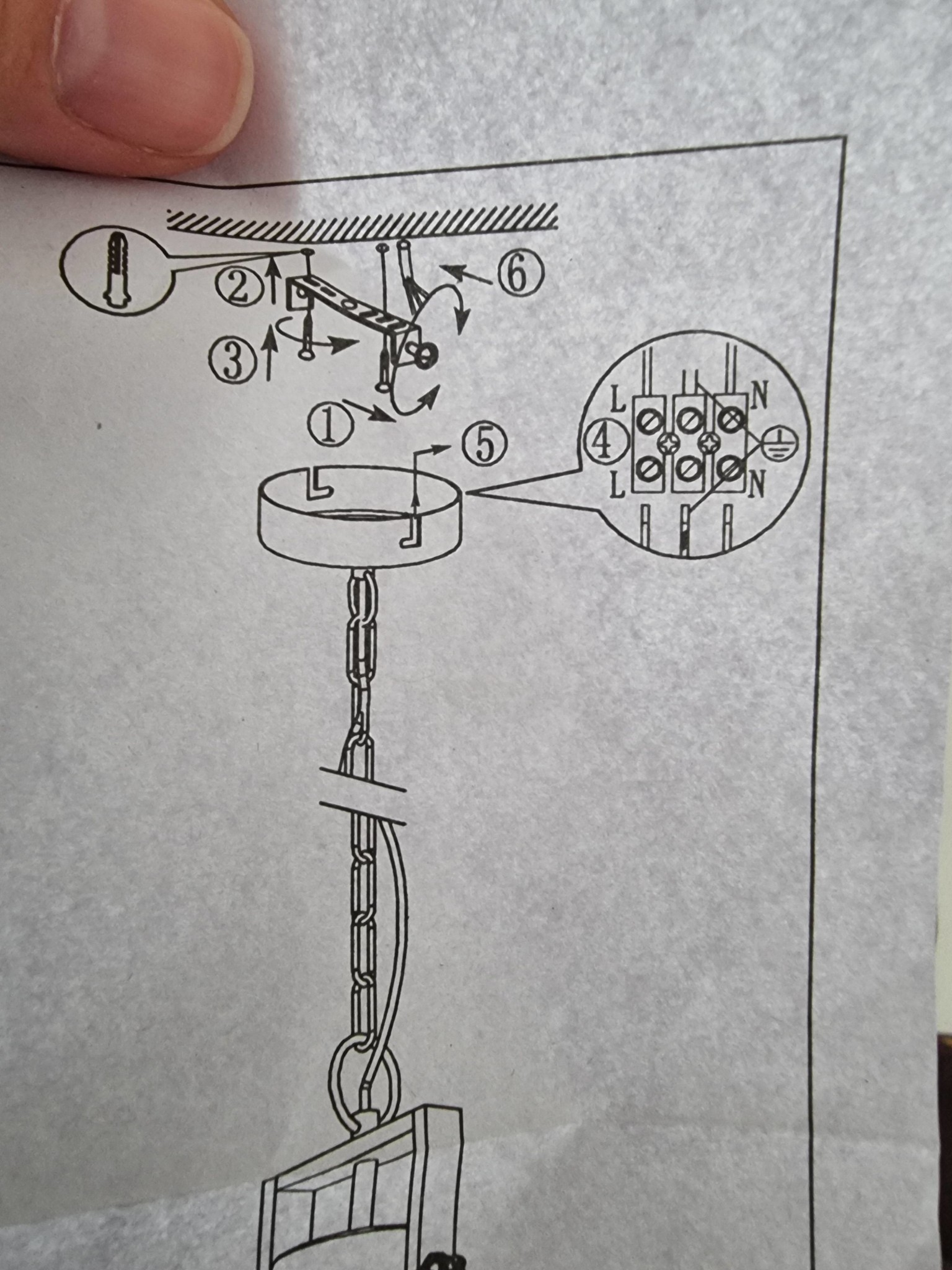

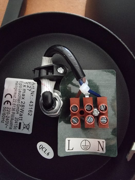

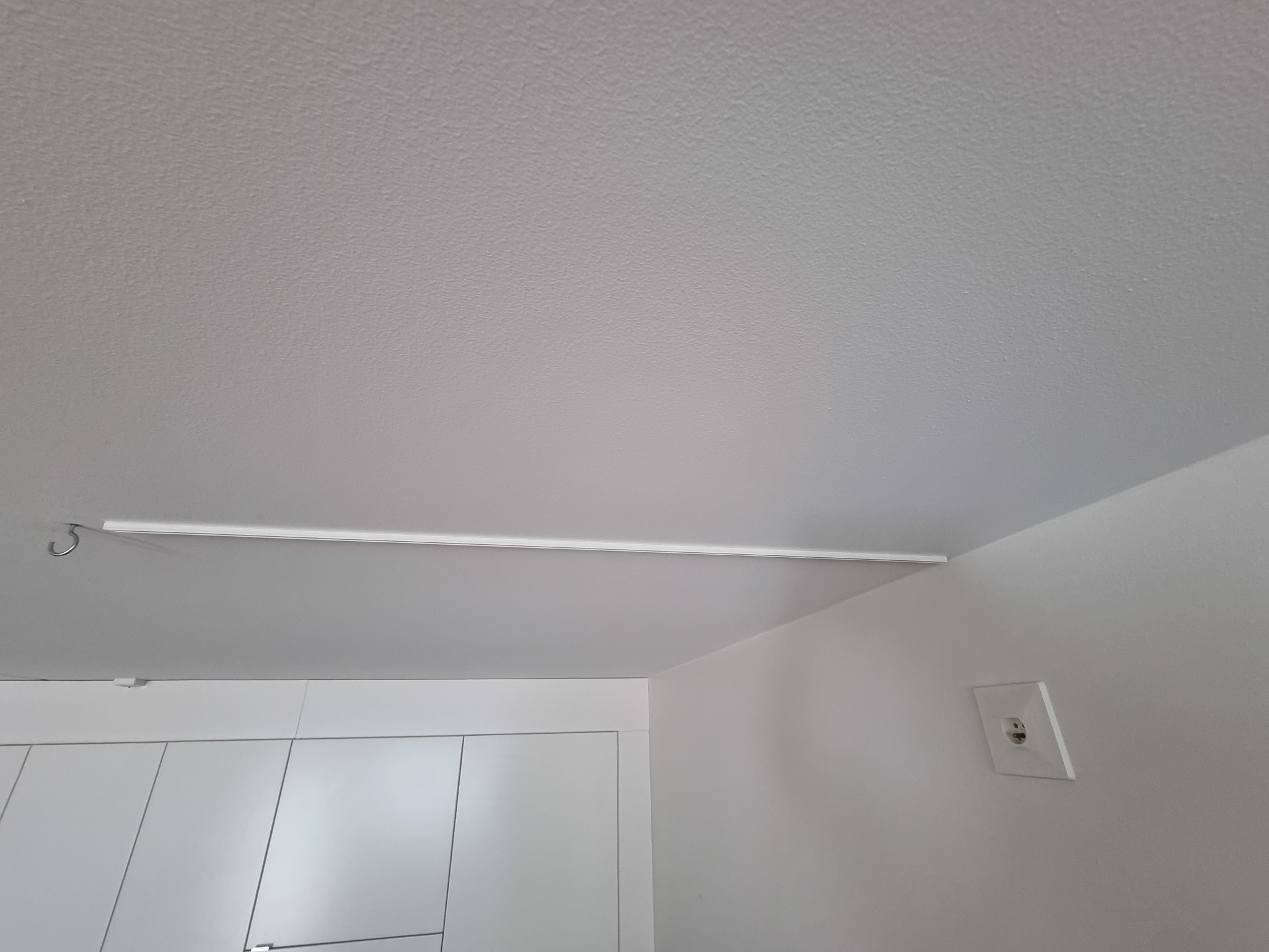

Skulle uppskatta handledning hur jag kan koppla en lampa från bauhaus som kom utan sladd. Vår lgh är från 2018 så kontakterna är redan fixade i taket.
Räcker det att köpa taklampsladd med uttag? (Behöver extra sladd med 1m då uttaget sitter i väggen) https://www.biltema.se/bygg/elinstallationer/lamputtag/taklampsladd-med-jordat-lamputtag-2000020835

Ja det räcker med att köpa det sladdställ du länkar till. Du kan kapa sladden till den längd du vill ha. Var noga med att den grön /gula skyddsledaren hamnar på terminalen i mitten som har denna symbol. Den ledaren bör också vara lite längre än de andra två ledarna. Koppla sedan L mot brun och N mot blå.
