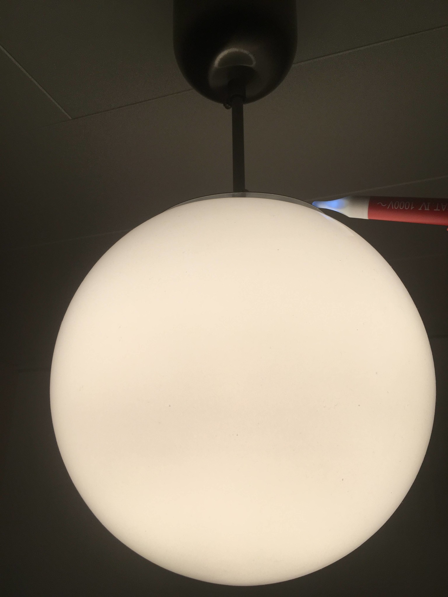

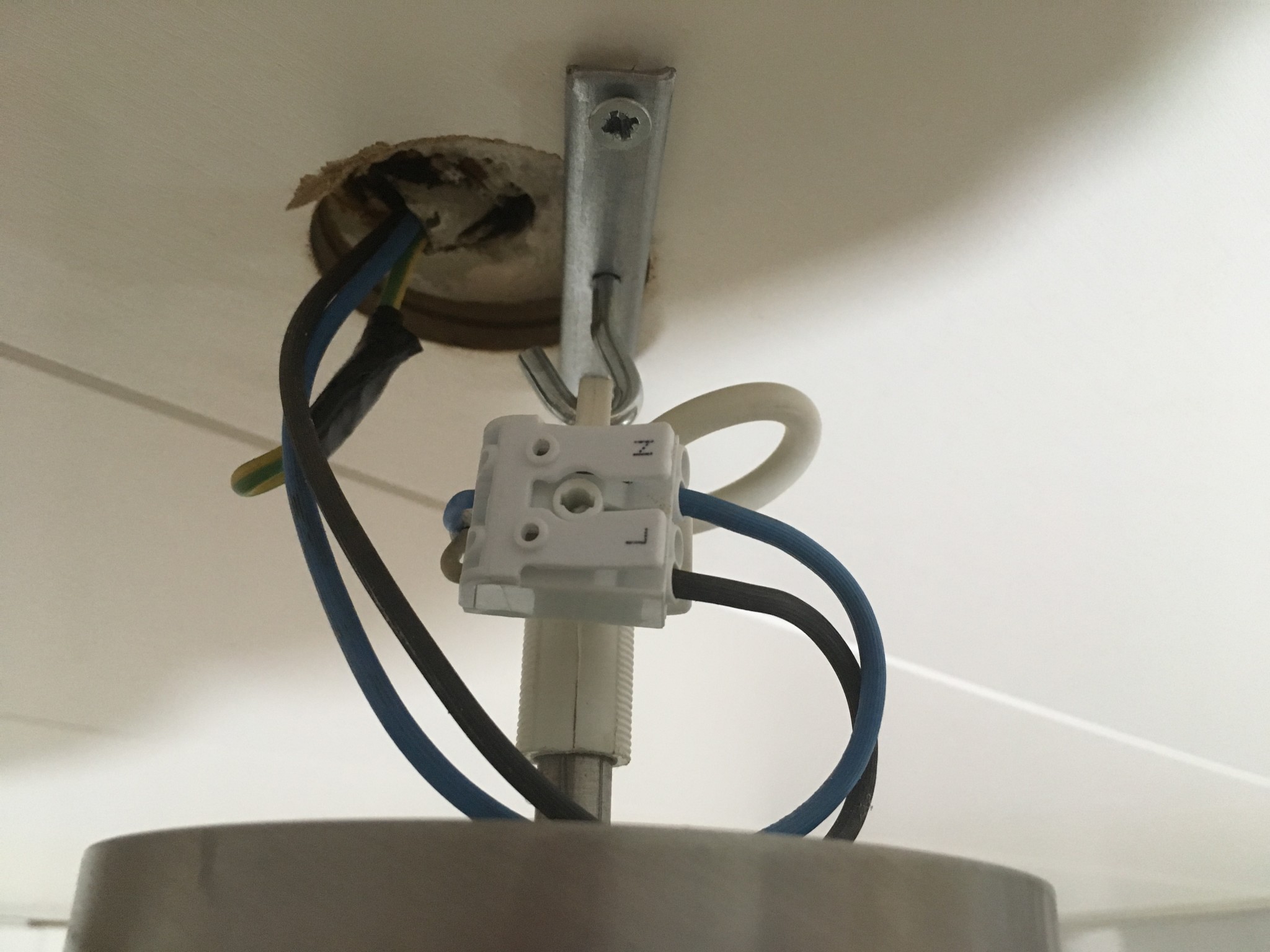

Jag har kopplat in en taklampa där armaturen verkar bli strömförande. Det är ett ojordad rum. Kan någon se om det är nåt fel? Lampan verkar ju vara avsedd för ojordade kontakter? Bättre att installera en takkontakt? /Daniel

Kanske bäst att mäta med en spänningsprovare/multimeter innan du gör något.
Det där är helt i sin ordning. Den beröringsfria spänningsdetektor du använder reagerar om du fiser... Det är fullt naturligt att den känner ett elektriskt fält på lampans potentialfria metalldelar. Men skulle du mäta spänningen med en riktig spänningsprovare mot jord så skulle du får 0 V. Men det kan ju vara något fel i lampan som faktiskt gör metallhöljet spänningssatt så en spänningsprovare är det första att kontrollera detta med. Denna spänningsdetektor säger ingenting i detta fall.

Ok skönt. Tack för bra svar. /Daniel
