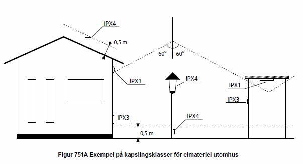

Bifogar en bild över kapslingsklasser utomhus
Schematisk illustration av kapslingsklasser för elmaterial utomhus med olika IP-koder placerade vid en byggnad.

Tänk på att hela lampan ska vara innanför den "säkra zonen"

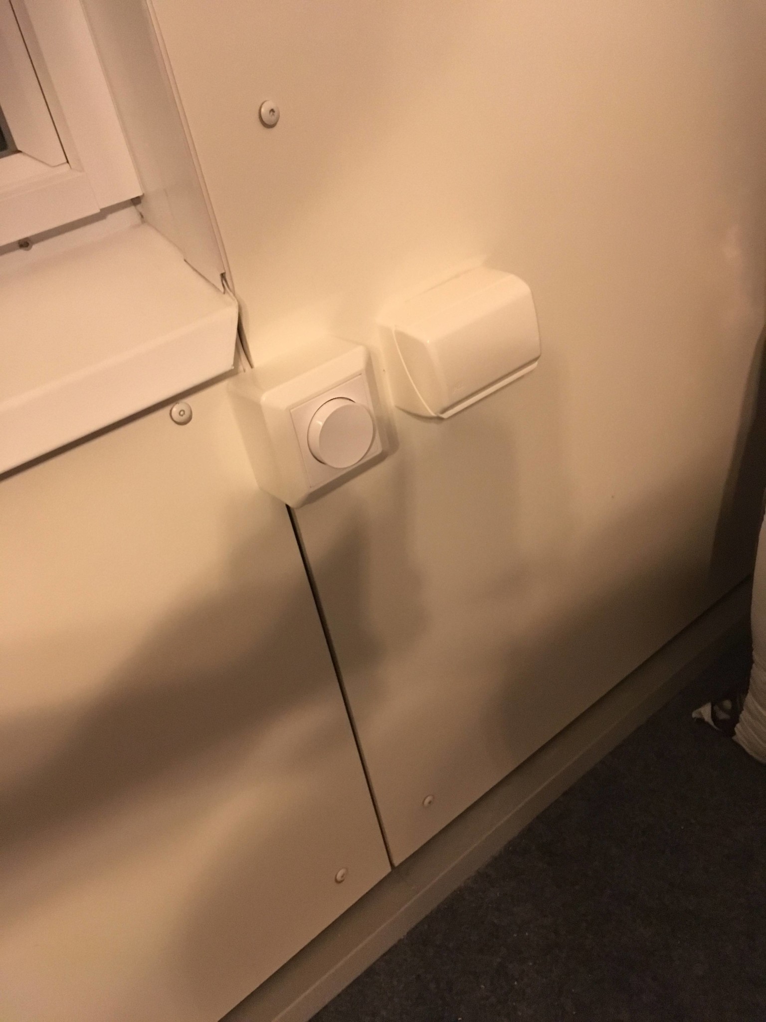

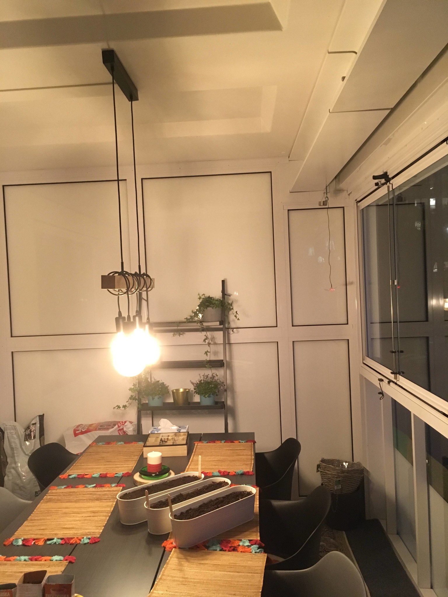

Jag tänkte bifoga bilder också att du ser hur har jag monterad dimmer och taklampan. Dimmer har jag monterad bredvid vägguttaget. L kabel har jag tagit från vägguttaget.
  • Monterad dimmer på väggen vid ett fönster och en pendelarmatur hängande över ett matbord i ett upplyst rum.
  • En dimmer och ett vägguttag monterat på en beige vägg, med synlig kabelinstallation.

Taklampa som jag har monterad är IP20. Jag undrar om det ska bytas ut eller? Jag har lagt upp några bilder på taklampa och dimmer.

Kan det komma vatten på lampan eller dimmer?
Det är det som avgör vilken klass som behövs.
Jag tror inte faktisk, Det är ganska tätt balkong, Men tänker jag på kalla vinter tider och om det kan bli fukt på balkongen.
Bästa svaret
BirgitS
Det låter inte sannolikt att luften på balkongen skulle bli nerkyld så mycket när den kommer åt dimmern/lampan att den kondenserar. Kolla på Uffes bild så ser du längst till höger ett tak och under det taket behövs inte mer än IPx1, precis som under takfoten, dvs. kan det inte regna på elprylarna behövs inte någon högre klass.

jag undrar om att jag har monterad dimmer rätt. Jag tog L kabel från Väggutaget Och nollan är obruten. Det fungerar utmärkt. Sen finns det en strömbrytare in i Lägenheten innan balkongdörren.
BirgitS
Det låter rimligt, även om det saknas tändtråd (från dimmer till lampa) och vilka anslutningar du använde på dimmern i din beskrivning.
