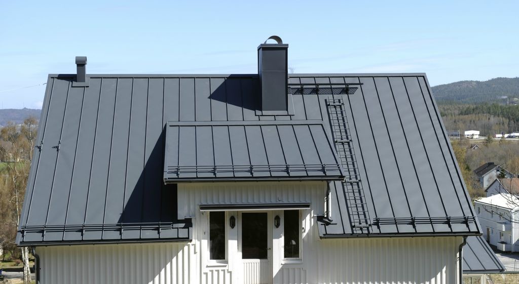

Med klicktak får du dela upp det och lägga takkuporna för sig. Enkelt förklarat måste du skarva taket ovanför dom med en specialplåt som är både fotplåt och nockplåt i ett. Jag vet att det var dumt förklarat men jag tycker jag kommer undan då denna hemsida faktiskt hade en bra bild som visar hur man gör. Det kräver lite noggranhet i övre hörnen av kupan precis där skarvplåten slutar mot taket.

Tack, snygg bild det där, den ger mig hopp! och visst behöver man dela upp det. Letar efter bilder på detaljer som kanske främst visar lösningar för anslutning för kupans takutsprång mot hustaket... vill att det ska bi både tätt och snyggtRickard.ag skrev:

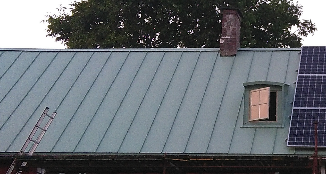

Vi lade klicktak i våras och jag bytte ut ett äldre takfönster mot en nybyggd kupa med välvt tak.
Insåg min begränsning och lät faktiskt plåtslagare göra kupan. De var där innan vi lade taket och berättade hur vi skulle lägga klicktaket för att de skulle kunna klä kupan i efterhand. Det blev väldigt bra.
