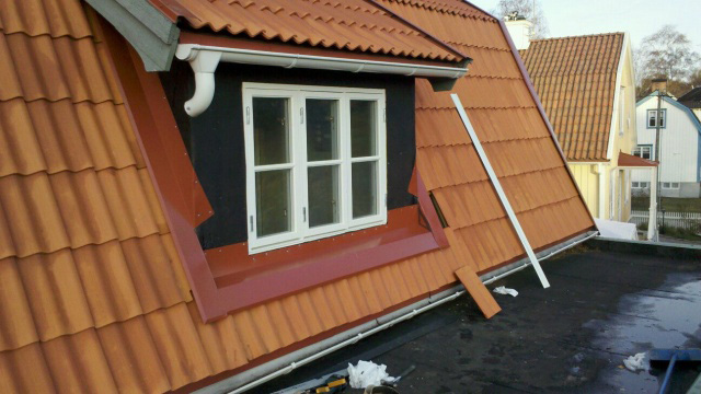

Ulf Karlborg menar att det inte är något större fel på kvaliteten. Däremot kan det i vissa fall bli problem för att varje hus är unikt och kräver lite egna lösningar och då är urvalet lite klent på byggvaruhuset. En plåtslagare kan skräddarsy detaljer som passar perfekt. Det kan vara att vindskiveplåtarnas vingar inte når ner ordentligt i takteglets dalar eller att det är för korta längder som gör att det blir onödigt många skarvar eftersom varje skarv är en läckagerisk. En annan nackdel med fabrikstillverkade plåtdelar är att de ibland kan vara svåra att skarva snyggt även för fackmannen.
Krage plåt
Medlemmen Peter_K fixade ny krage till takkupan. Foto: Peter_K
– Ofta är omslagen, de uppvikta kanterna, lite för små för att kunna föra in plåtarnas ändar i varandra. Istället skarvar många med enbart överlappning och det blir inte lika snyggt, menar Ulf Karlberg.

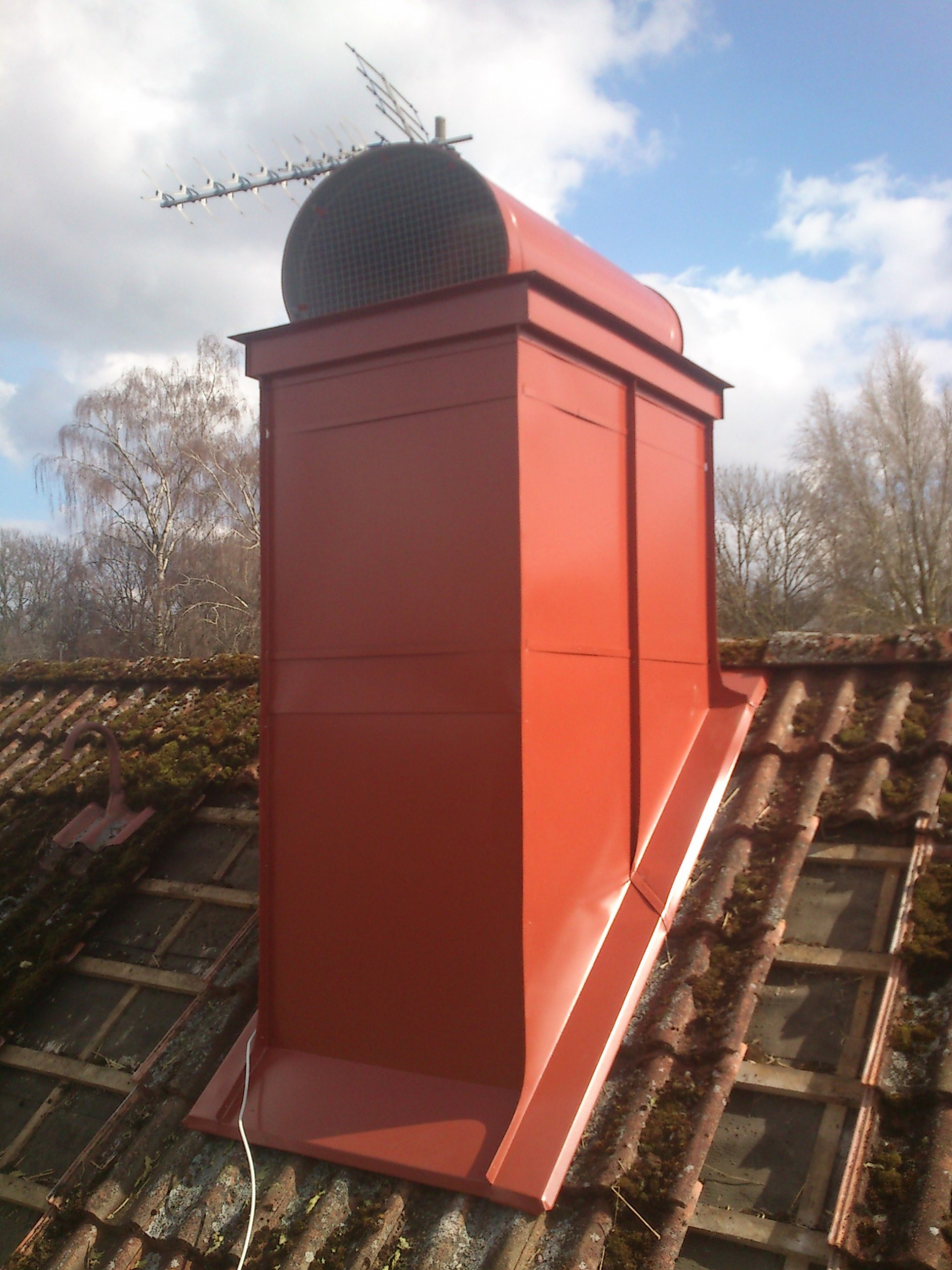

En riktigt utsatt byggnadsdel är skorstenen där plåtslagaren verkligen behövs. Det finns sällan fabrikstillverkade överbeslag eftersom en skorsten inte har några standardmått och sällan är helt vinkelrät med samma mått runtom. En plåtslagare tillverkar ett överskydd med exakt passform till din skorsten. Vill du spara pengar kan du ta måtten och montera den själv, men kom i så fall överens med plåtslagaren om vilka mått som behövs, och hur de ska tas. Det är inte hela världen om överskyddet är någon cm för stort, men blir det för litet är och man försöker tvinga det på plats är risken stor att skarvarna släpper.
Skorstensskydd
Johan Ivarsson och gjort det här korstensskyddet. Foto: Medlemmen Johan Ivarsson
Nederbeslag som ska täcka övergången mellan skorsten och tak är också svårt att köpa färdigt för egen montering. Här tillverkar en plåtslagare ett skorstensbeslag, en krage, som sedan monteras på skorstenen. Många som lägger om sina tegeltak behåller det gamla skorstensbeslaget trots att den kanske inte alls passar till de nya pannorna.
– Risken finns att det inte blir tätt och att regn och framför allt yrsnö kommer in och orsakar skador, varnar Ulf Karlberg.

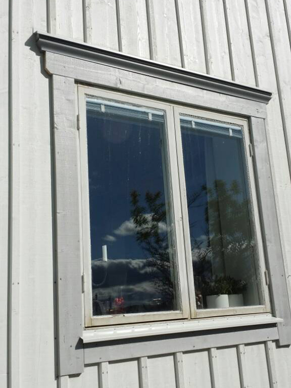

Fönsterblecket ska ha fall ut från fönstret och därför kan det vara klokt att sätta blecket innan man sätter fönsterfodrets undre del så det finns utrymme för fall. Fönsterbleck ska alltid bockas upp i gavlarna, men du får aldrig klippa upp plåten i hörnet. Istället gör du en”knyta”, som en paketvikning, i hörnet och viker in den överblivna trekanten antingen mot fönsterkarmen eller åt sidan, vilket som du känner är lättast att få tätt och snyggt. Detta varierar mellan plåtslagare också, men funktionen, att det blir tätt, är huvudsaken.
Överbleck till fönster kan även användas på höga träfasader som listbeslag tvärs över hela fasaden istället för att skarva panelbrädorna. Då ska det finnas en bräda bakom som ger stöd åt blecket och spikfäste för panelen. Plåtarna ska överlappa varandra och helst även skjutas in i varandra för snyggast skarv. Det gör du genom att du ”snipsar”, klipper bort, en del av ena plåtens omslag och skjuter in blecket minst 100 mm under den andra.
