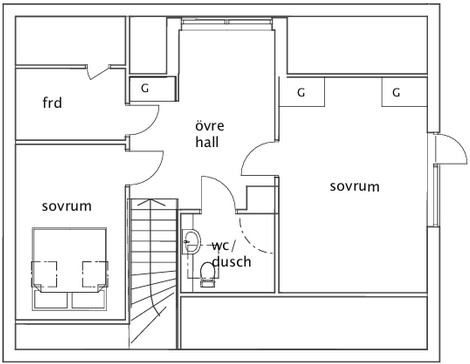

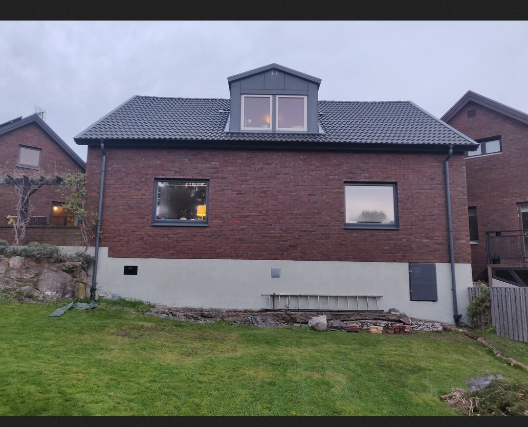

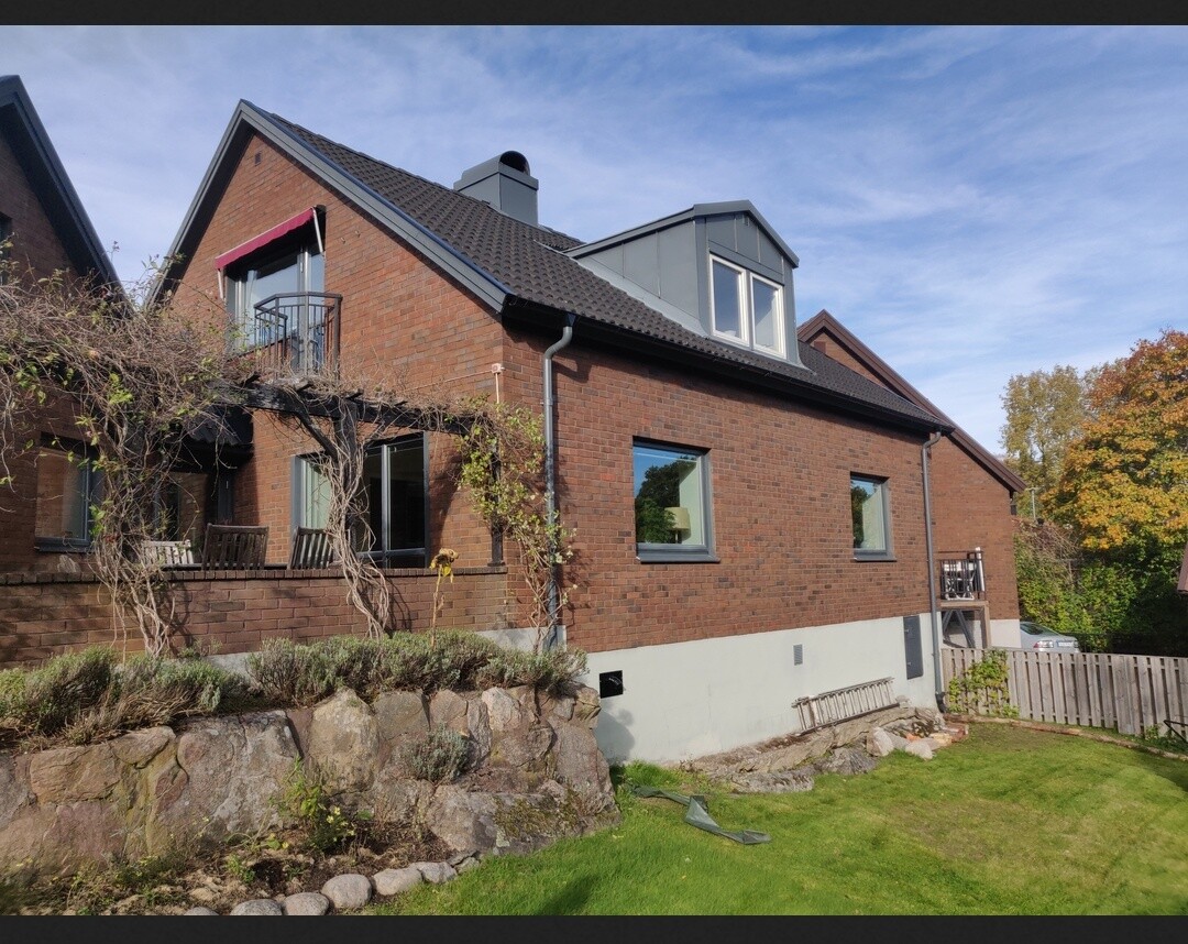

Bifogar bilder, två stycken är hur huset ser ut idag. De två andra är ritningar som vi själva gjort, men som kommunen även fick ta del av varpå de kom ut till huset och tittade och höll på.

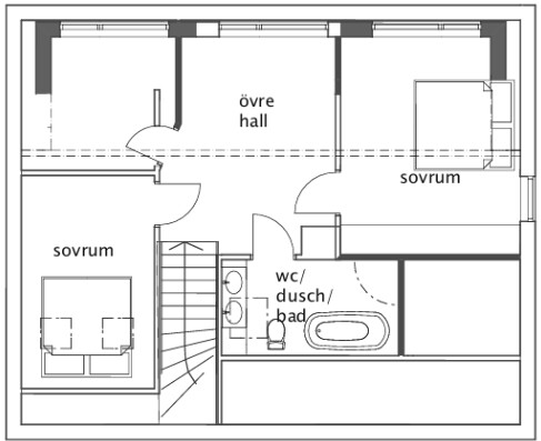

Det första som låg var att man skulle sätta upp limbalkar, varpå denna avlastade med pelare genom huset.
Efter att konstruktör och byggbolag varit här två ggr och vi diskuterats frisk så kläckte jag ur mig - notera att jag kan absolut inget om detta - att kunde inte en lösning vara att man inte bara bygger "två nya kupor" på befintliga takstolar, så som dagens kupa är. Så istället för 1 kupa blev det tre kupor. Byggaren funderade och kollade sen genom och skrattade lite för sig själv "ja men vafan, självklart" och konstruktören tittade och sa att "jo absolut, men så är inte beställningen". Och det fattar jag att han utgår från beställningen.
Men efter det så landade i att det blir två nya kupor, så totalt tre kupor. Konskvensen av det är att vi tappar ~10% av ytan än tidigare lösningen, och två av rummen kommer ha mer "snevägg", samtidigt så behöver vi inte öppna upp sidan av huset för att lyfta in limbalkar med kran utan det räcker med att öppna upp inifrån och lyfta upp dom då de blir avsevärt mindre.
Konstruktören åkte hem och gör det dom gör och alla beräkningar (?) visade grönt så nu kör vi på det.
Priset landar på samma, troligtvis hade den blivit något lägre men vi landade i att samma offert ligger, men vi bakade in lite mer "saker" i den (stege till vind, regla upp golv så de blir rakt, något större fönster etc.).
Så summa kardeumma så slutar allt väl. Nu har vi skickat in för att få startbesked och om allt går vägen börjar de bygga direkt kommunen säger "OK".

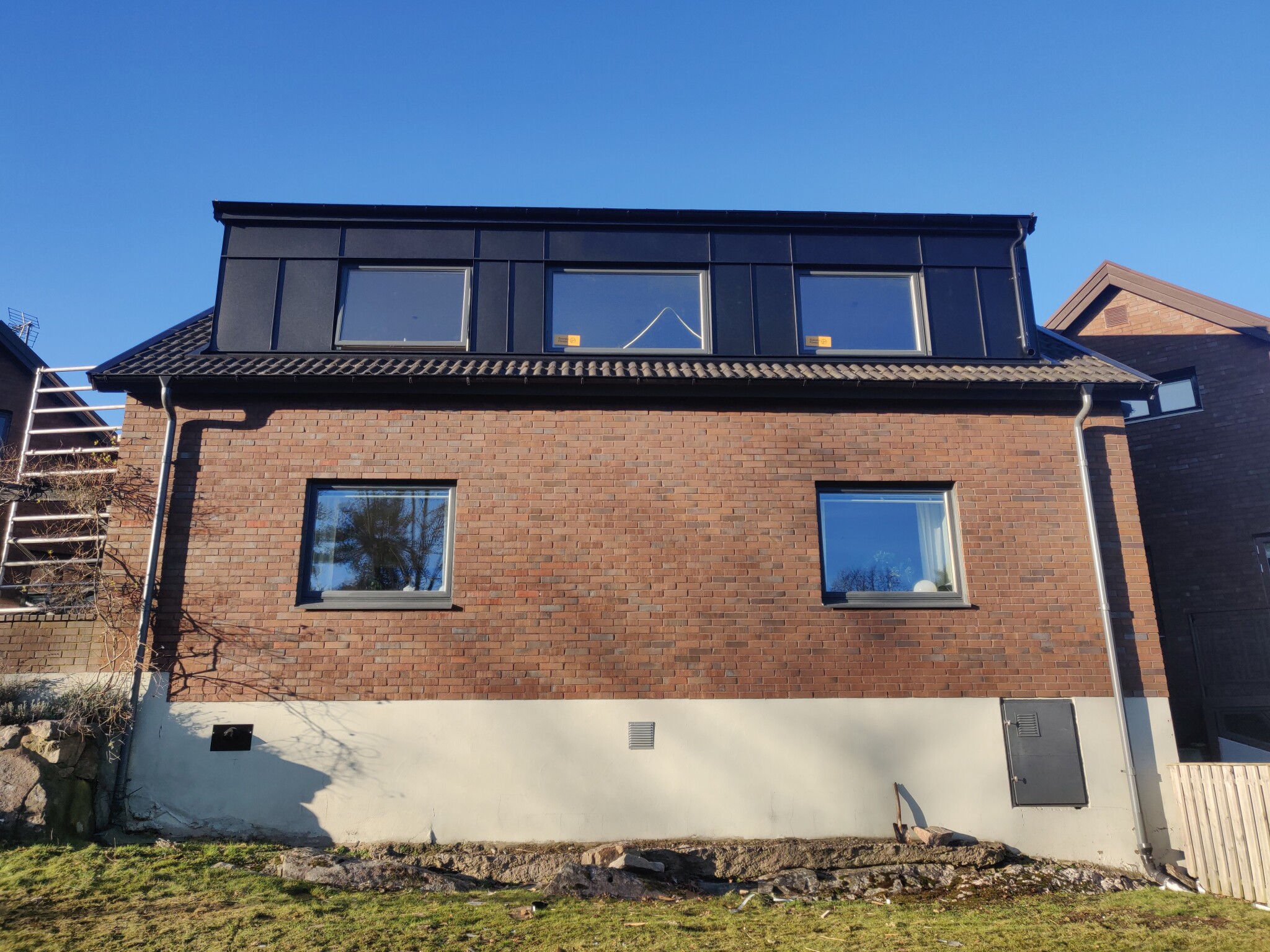

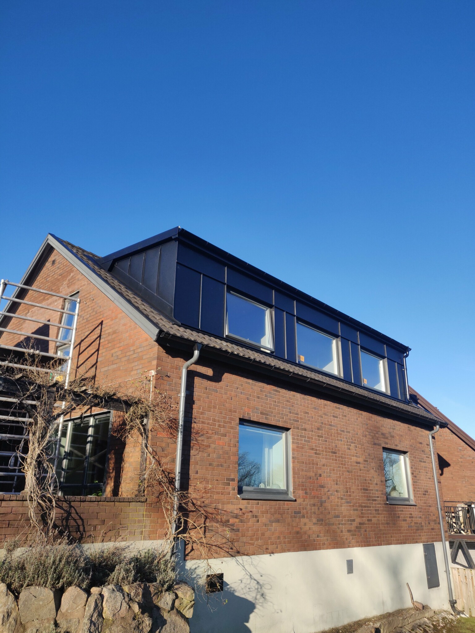

Snart är byggarna klara med arbetet inuti, och därefter tar vi vid med att lägga golv, spackla, måla etc.
Självklart, se bifogat.H halj skrev:
Vet inte hur det fungerar med rubriker och sådant är det borde vara tydligt på bilder vilka som är före och efter men den som har flest sovrum och fönster är den som är "efter".
Kalaset slutade på ca 570', efter ROT. Som tur var så hann vi få in mer på rot 2024 än något på 2025, då fick 75' per person och inte 50'. Byggarna knackade och jobbade på i december så det skrek om det. Riktigt bra gäng som var här och snickrade och höll på.
