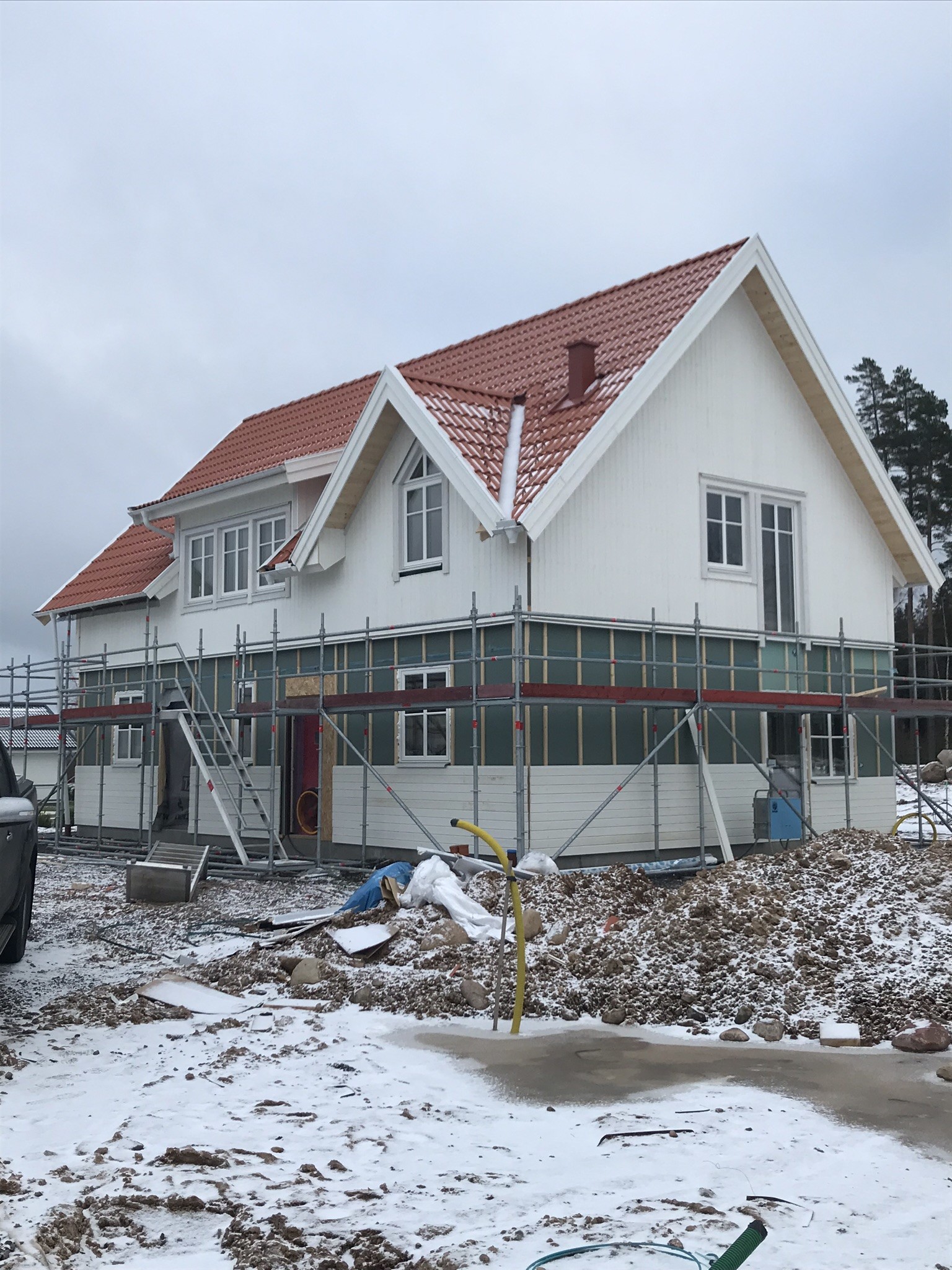

Vi håller på att bygga ett lösvirkeshus och allt ser bra ut förutom en sak. Vi har valt att ha en takkupa på övervåningen och under byggtiden så upptäcktes vad som antagligen är en konstruktionsmiss. Takstolarna sticker ut och nu har vi fått bygga in dem med panel och det stör mig lite. Förutsatt att man inte hade ändrat själva kupan, hade man kunnat göra på något annat sätt? Takstolarna behövs ju för att hålla uppe nedersta delen av taket.

Svårt att se hur det är uppbyggt men hade säkert gått att avlasta med en balk på lämpligt ställe
Min första tanke är att jag skulle försöka kapa av så mycket som möjligt på änden på taksstolen/arna samt regla upp för att gör en inklädd takfot-/gavelutsprångs-beklädnad. För att dölja det helt enkelt.
