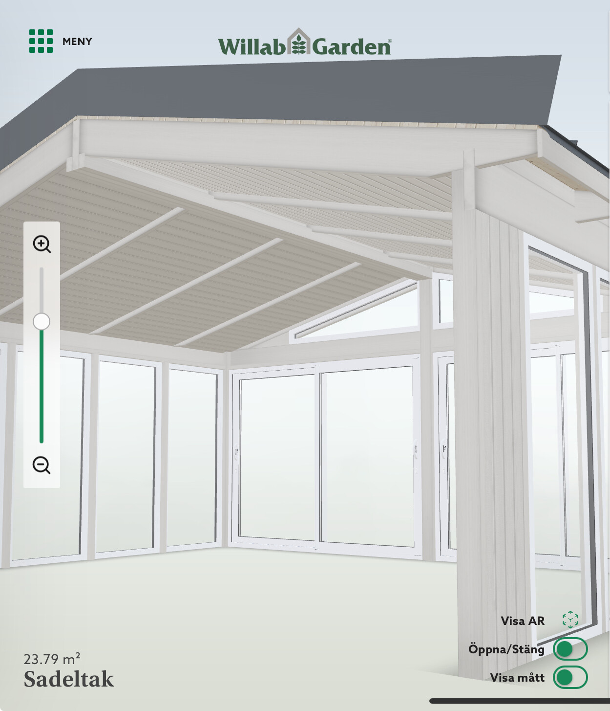

Jag går i tankarna att bygga ett isolerat uterum i anslutning till huset med plåttak. Tittar man på Willab Gardens designverktyg och man väljer vinterträdgård Plus (alltså ett isolerad tak, grund och glaspartier) så får man bilden nedan. Vad jag har förstått ska ett korrekt utfört isolerat tak i ett modernt hus ha en luftspalt vid takfoten men någon spalt ser man inte i bilden nedan. Hur tänker de? Behöver man ha luftspalt även till tak till ett uterum? Ska det vara plast, sedan isolering och sedan plåttak som vi tänker ha? Tänker att det inte finns någon märkvärdig tillförsel av extra fukt i ett uterum (det är inget kök eller badrum direkt där det ångar jättemycket) så kanske samma krav som i själva huset inte tillämpas i ett uterum? Eller tänker jag fel?🤔
Vad vore den enklaste lösningen för vårt behov?
Tar tacksamt emot alla inspel, förslag och tankar 😊
  • Illustration av ett isolerat uterum med sadeltak, stora glaspartier och vit inredning, från Willab Gardens designverktyg.
Det finns godkända konstruktionslösningar utan luftspalt.
