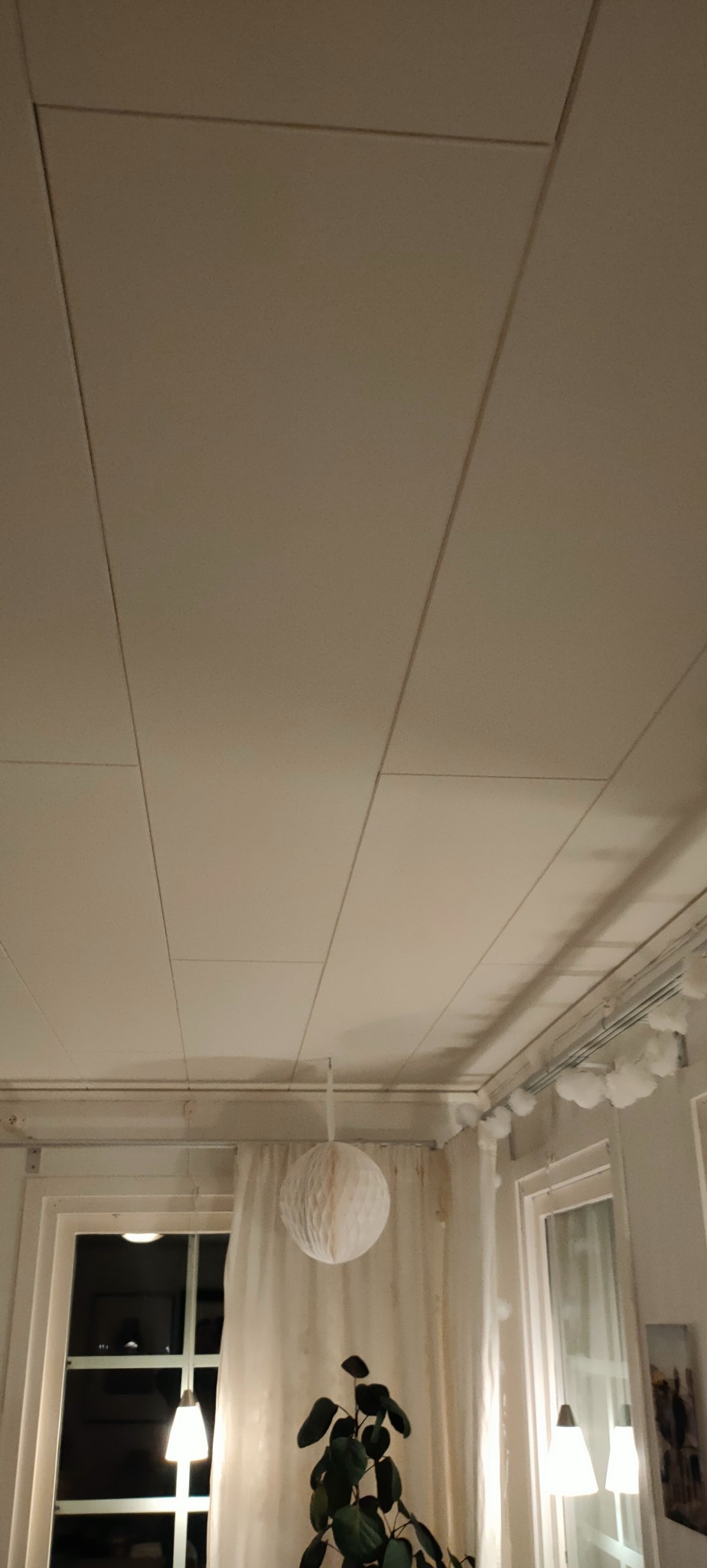

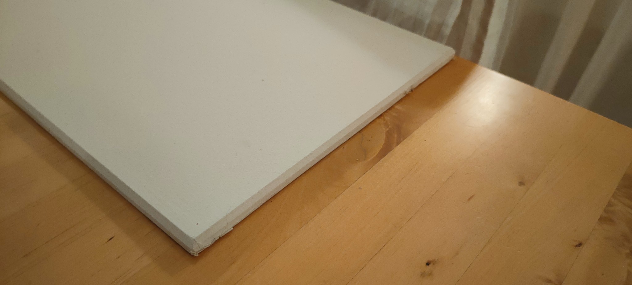

Jag har ett innertak från 1982 i vilket jag behöver byta en av gipsskivorna. Måtten är 300 x 1800 mm med fasad kant. Är det någon som vet var man kan hitta skivor med de här måtten?

Jo det har jag också tänkt på. Men vet du hur man i så fall får till en snygg fas?
wildeside
Båda långsidorna är fasade för att kunna sätta skarvremsa och bredspackla kortändan brukar man ta gipskniv eller gipshyvel för att fasa.
Eller missförstår jag dej vad det gäller fasad kant?
Det finns fashyvlar för gips som borde kunna ge ett ok resultat.
Det du söker är kortplank. Kan inte minnas att jag någonsin sett 300 breda. Är alla fyra sidor synliga? Tror det vanligast förekommande måttet är 600x1800.
Om du ska tillverka en egen fas är överhandsfräs lämpligast, marigt att skära/ hyvla så precist.

Tack för svaren. Överhandsfräsen låter som en bra idé. Den får jag pröva. Här är bilder på gipsskivorna.
Tak med gipsskivor, synliga fogar och rummets inredning med fönster och taklampa.
Hörn av en vit gipsskiva på ett träbord, skadad kant synlig.
Jag skulle köpa ett kortplank- då har du tre sidor och formatet klart. Lycka till!
