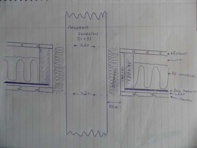

Är i taget att installera en isolerad skorsten i min friliggande bastustuga. Har stött på patrull hur konstruktionen ska se ut vid genomföringen. Kommer ingenstans nu utan att jag löst detta, allt står still:O.
Taket är av pupetmodell med 4graders lutning. Sett utifrån, råspont-50mm ventilation-70mm isolering-3mm masonit-15mm läkt-13mm bastupanel. Vad jag har lite problem med är att hitta en beskrivning hur en riktig genomförng ska se ut, är det bara en "kanal" eller "kulvert" som gäller? Från yttertaks-råspont till innertaks-bastupanel:x?
Skorstenen är av en fyrkantig modell, Parra 31x31cm...så "kulverten" blir rätt stor...41x41cm's hål i taket!! Går åt lite plåt att täcka runt om.
Har tagit en jättefin bild på min modell för att ni lättare förstår vad jag pratar om:rolleyes:. Jag är rädd att jag kommer att få problem med kondens/fukt i genomföringen med denna konstruktion.
Hjälp!!!
Jaha, hålet blir 51x51cm såklart:-)
