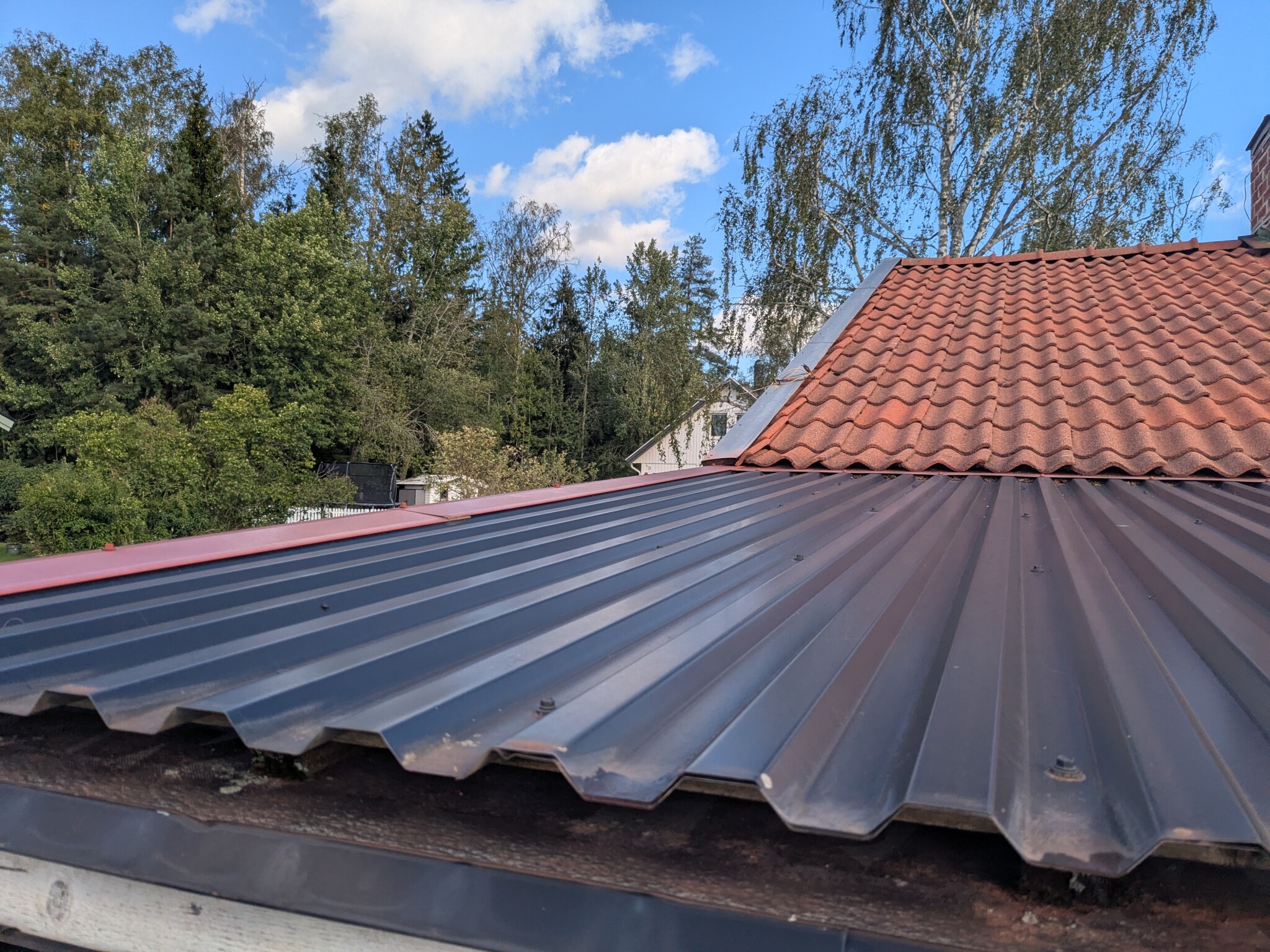

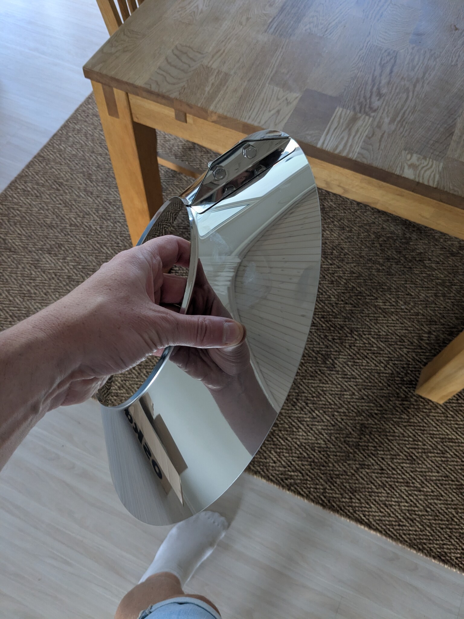

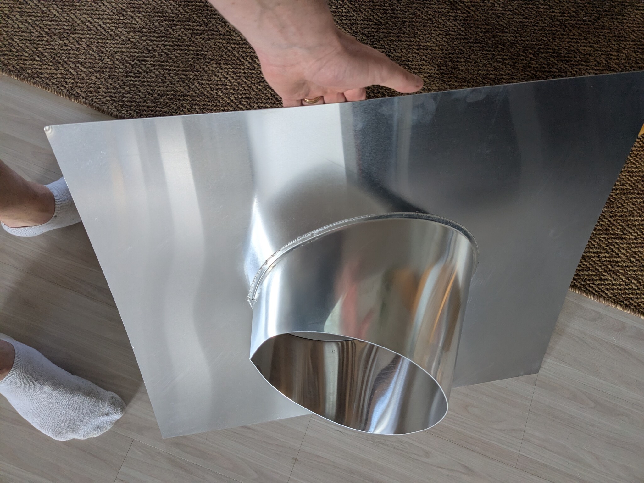

Hej, har fått hem både kamin och skorsten. Nu till min fråga hur ska jag lägga takplåten och täta den mot skorstenen i metall. Behöver jag något mer? Tack för tips.
Har både regnkrage och takgenomföring i plåt.
  • En person håller en blänkande metallisk regnkrage för skorsten framför ett träbord.
  • Metallplåt för skorsten med hål, hålls av en hand inomhus. Synlig fot med vit strumpa på golv.
  • Tak med korrugerad metallplåt och tegelpannor, omgivet av träd. Fråga om täta mot en metallskorsten.

Jo det gick bra, fick testa mig fram och blev inte jätte snyggt, men det blev tätt. Ska göra om lite i sommar och klippa hålet i takplåten lite större så jag får en bättre avrinning då taket är rätt så platt och har en dålig avrinning.
Ta 3 soliga dagar så kommer det gå bra :-)
Det brukar finnas tätband att köpa hos plåtfabrikanten
Jo det använde jag, men då taket har en dålig lutning hos mig så blir det ingen bra och lite vatten stannar kvar ovanför skorstenen.
Titta in på Nibes hemsida jag tror de har bra ritningar på intäckningar
