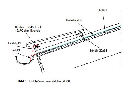

Har försökt hitta en bra förklaring till varför man använder takfotskil? Lutningen blir ju sämre (än utan)?
H
glöm takfotskil. man gör takfoten lite annat nu. ska fixa en bild
vad för tak ska du ha?

Min fundering är Benders Carisma ytbehandlad

  • Schematisk illustration av takfotslösning med dubbla bärläkter, underlagstak och snöräcke för Benders Carisma gavelpanna.

henke_benke skrev:
så här rekommenderar benders när du har carisma.
jag gillar gavelpanna. något för dig?
[länk]
Ja, lutar absolut åt gavelpanna, det verkar ju som risken för läckage är ngt större med den platta pannan och att en sådan lösning är bättre än den andra de föreslår
Jag satte en 45x45 som laserades svart i stället för dubbla läkt nederst.
Impregnerad? Det hade jag använt i alla fall...
Ser inte att den skulle vara extra utsatt. Den sitter luftigt och skyddat. Den är dessutom mycket enkel att byta om den ändå skulle ruttna.

en "pappremsa" innan fotplåten. sedan "papp" på den
inte impregnerat!!!
precis och skulle den vara fuktig finns det flera som är fuktiga.

Ja, min har bara suttit ”oskyddad” i 45 år och behöver inte bytas än.
