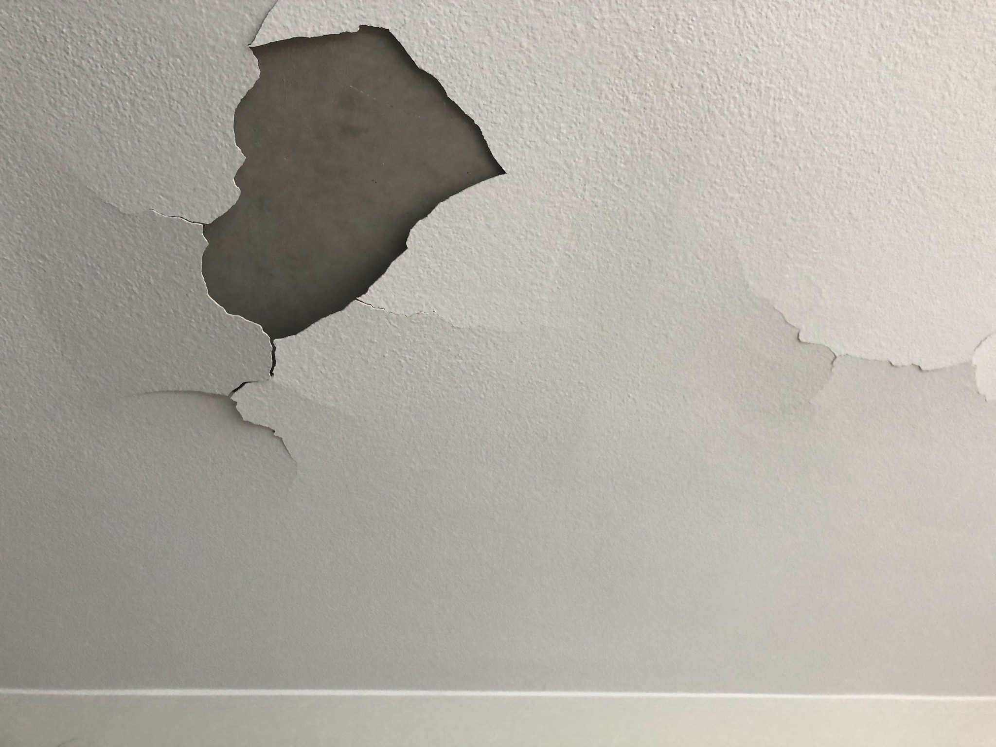

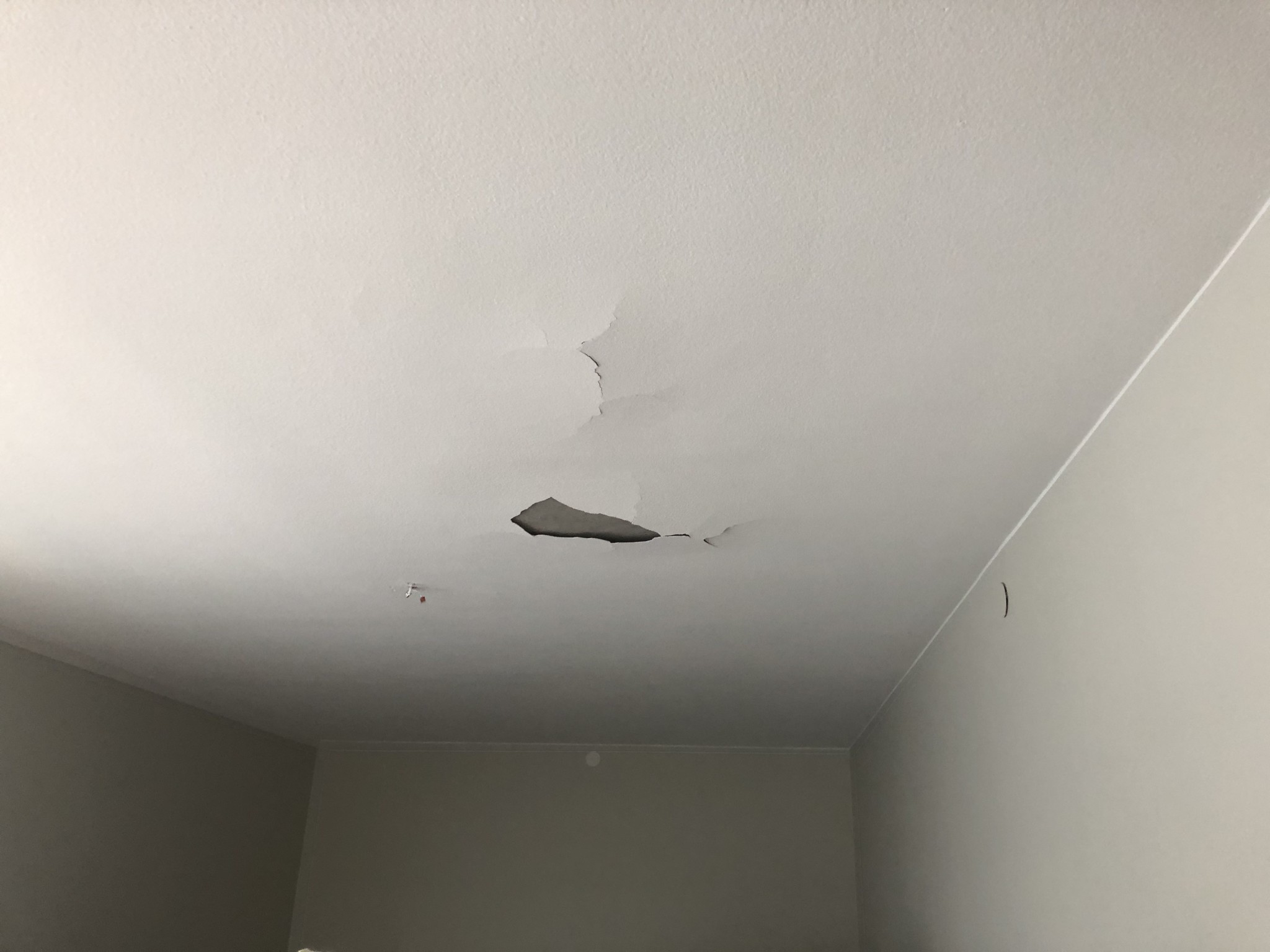

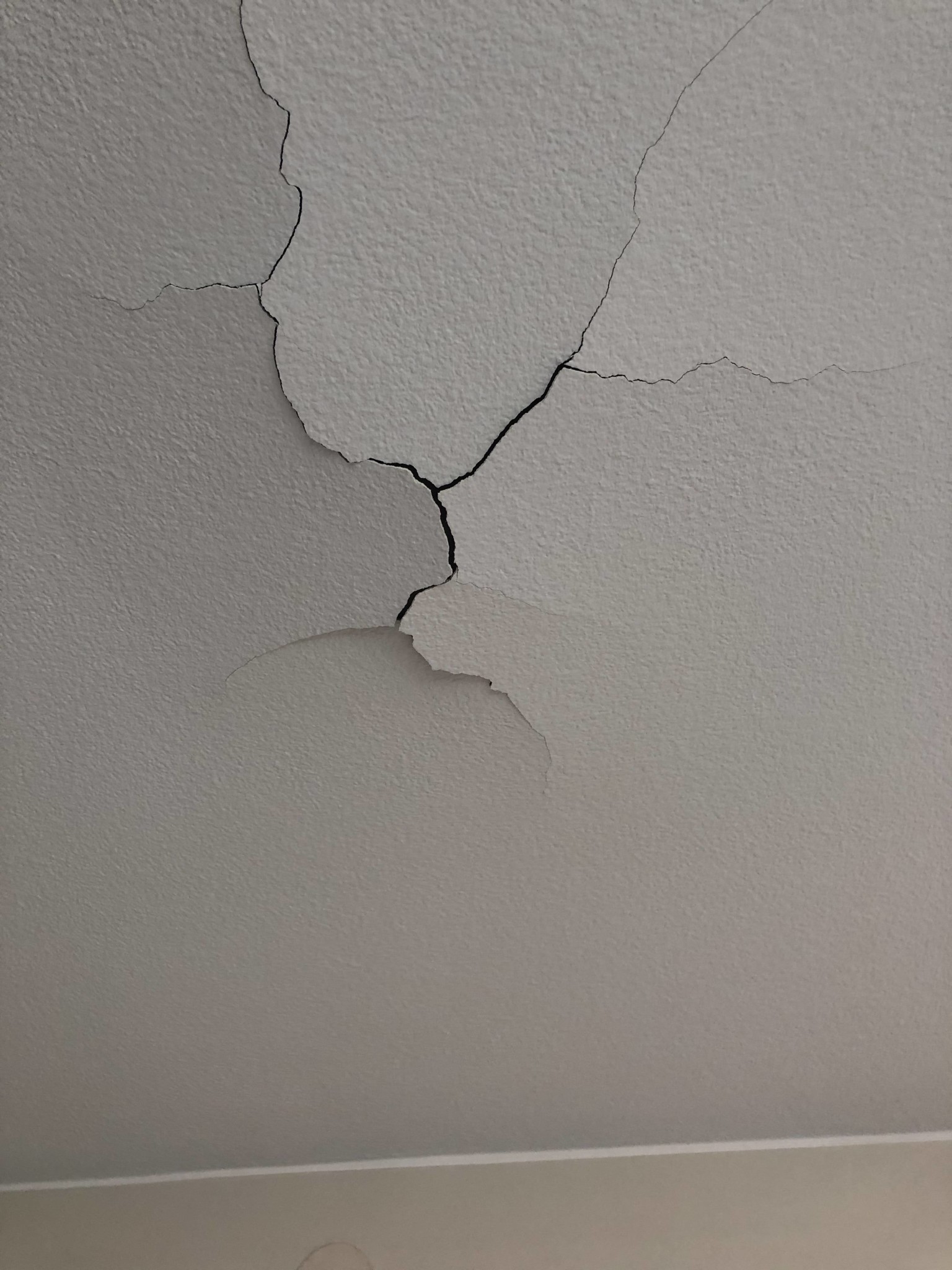

jag har anlitat en firma som slipade golvet på ett rum på 25 kvm i en lägenhet. Firman fick sedan i uppdrag att slipa, spackla samt måla om väggar och betongtak (huset är från 1967). Allt såg fint ut, fick fast pris och nöjd med insatsen förutom att städningen kanske kunde gjorts lite mer omsorgsfullt. Men till huvudsaken - nu flyttade vi tillbaks igen för två dar sedan efter att ha bott på annan plats i en månad och upptäcker att hela taket har flera stor sprickor. Delar av taket lossnade idag.
Jag misstänker efter att taket är sandgrängat och för tungt spackel använts så därför släpper taket men jag ska kontakta firman omgående. Men undrar nu följande:
-Vad är rimligt att kräva för ersättning av firman?
-Brukar firmor ha försäkring själva så att vi kan bo någon annanstans under tiden taket behöver rivas ner, spacklas och målas om igen? Det är en etta vi pratar om så vi kan inte bo i något annat rum under tiden.
-Är det bättre att anlita en annan firma för arbetet då det inte gjordes "rätt" första gången?
