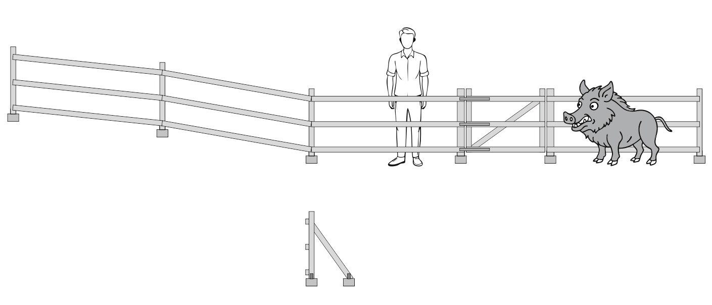

Hej! Jag behöver bygga ett staket runt min sommarstugetomt och skulle uppskatta lite feedback.

Situationen har blivit ohållbar och jag har börjat räkna på förutsättningarna att bygga ett riktigt staket i tryckt virke, som kräver minimalt underhåll men ändå håller svinen ute.
Jag tänker mig stolpar med två meters mellanrum, med tre utanpåliggande reglar. Överkanten på den översta regeln hamnar ungefär 90 cm över mark, underkanten på den understa ungefär 15 cm över mark. Stolparna får sticka upp 10 cm över reglarna ifall jag i framtiden behöver komplettera med t ex en eltråd överst. Jag tror att jag behöver sätta ett snedstag bakåt på ungefär var tionde stolpe för att lite stadga.
Jag räknar med att det behövs ungefär 140 stolpar för att få till det runt grindar, bilplatser m m. Min stilla förhoppning är att jag kan använda jordankare av olika slag till åtminstone hälften av dem. För de övriga får jag gräva och gjuta plintar.
Vad tror ni, rent konstruktionsmässigt, om stolpar i 70x70 och reglar i 45x70, med hörn- och grindstolpar i 95x95? Jag förstår att grövre dimensioner ger ett “bastantare” intryck och att det tilltalar många, men jag är ute efter att få det så “luftigt” som möjligt. Helst vill jag inte ha något staket alls... 🙃

Jag klurar på elstängsel också, men det finns en del utmaningar med det. Det är som sagt en skogstomt och det faller ofta ned kvistar och större grenar när det blåser ordentligt. Risken finns att stängslet blir helt ur funktion tills jag är där nästa gång och plockar bort det som kortsluter.
