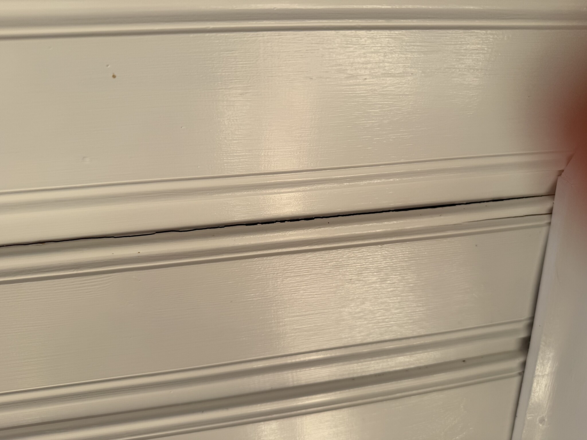

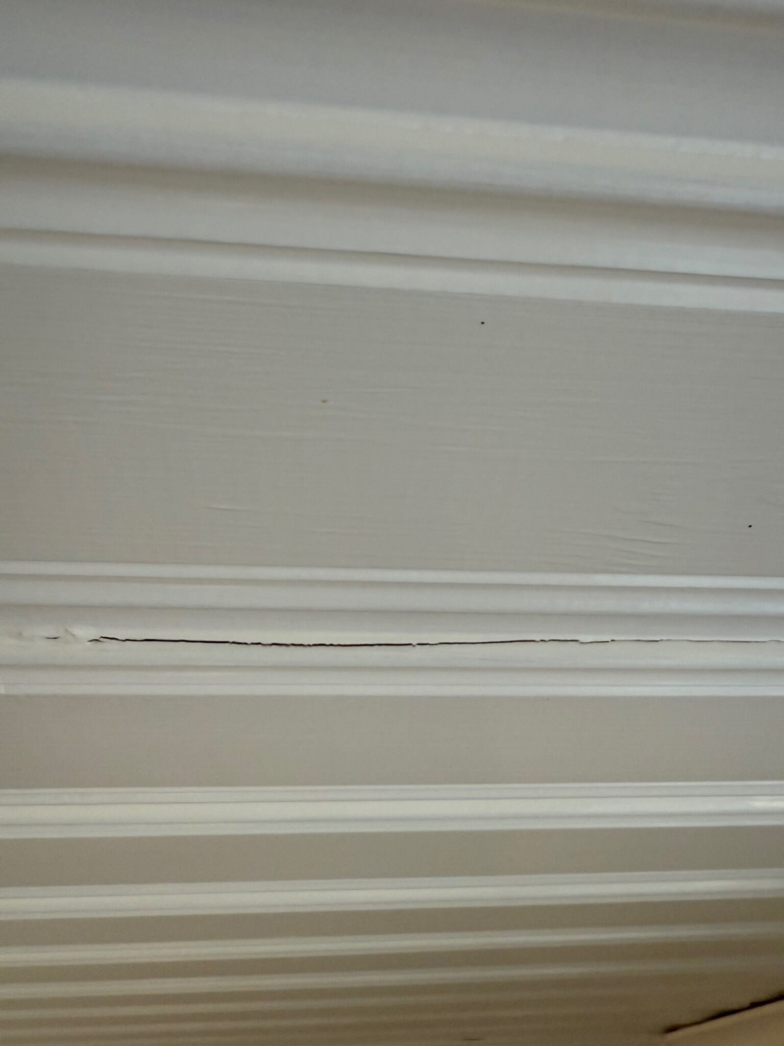

Vi bor i ett äldre torp och har målat innertaken vita. Efter tre år har innertaken börjat spricka i skarvarna på längden på flera ställen, vad kan det bero på?
Mvh Karl
  • Vitt innertak med längsgående spricka i skarvarna efter tre år.
  • Spricka i längsgående skarv på vitmålat innertak i ett äldre torp.
Träet rör sig därför att luftfuktigheten ändras med säsongen. Det går att fylla sprickorna med latexfog och "lappa" färgen om du har koll på precis vilken sorts färg och vilken nyans det var. Det kommer att spricka igen. Men det kanske tar några år längre nästa gång.

Inget konstigt. I sommar kommer det knappt synas, om ens alls. Trä sväller, krymper och rör sig med temperatur, luftfuktighet, mm. Om man eldar i kamin eller öppen spis bidrar det, enligt min erfarenhet, till rörelserna.
Vi målade tyvärr kökstak och hall mitt i sommaren (hade inget val). Blev till att bättra på första vintern, när trät krympt maximalt.
Resten av taken målades under perioden januari-februari. De ser bra ut efter drygt 2 år.
