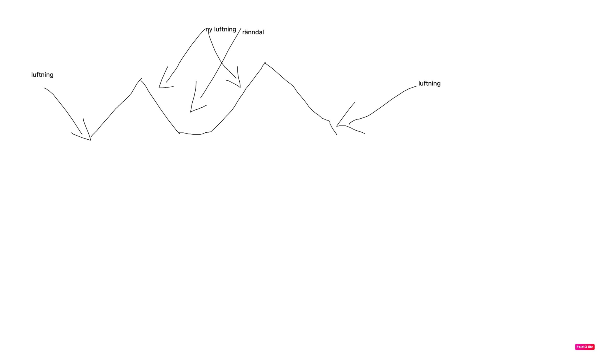

Vad är det vi ser? (Har tittat bakåt i tråden men känner inte igen bilden). Är det ett lutande tak som möter ett platt tak som sedan övergår i nytt lutande tak?
Nu vet jag inte om min ritning hjälper dig men det är som två vanliga tak möte varandra men en ränndal mellan
  • Ritning av tak med ränndal och märkningar för luftning.
Och det är i ränndalen det läcker in vatten..eller mellan dom dom två "nockarna" mot ränndalen där det inte funnits luftning tidigare.
Utifrån din första bild i tråden så är taken byggda på sådant sätt att det finns en mängd olika sätt för vatten att hitta i alla skrymslen och vrår. Jag skulle till och med vilja dra det så långt att det är olämpligt byggt.
Det kommer inte bli långsiktigt bra med mindre än att du som föreslagits ser till att få underlagspappen ordentligt svetsad med uppvik och att du tar in rejält duktiga plåtslagare som inser svårigheterna med alla vinklar som möts och inte tar några genvägar alls.
Att det skulle vara kondens ser jag som mindre sannolikt. Att du öppnat upp nock ökar eventuellt risken då du kan få in mer fuktig luft isåfall.
