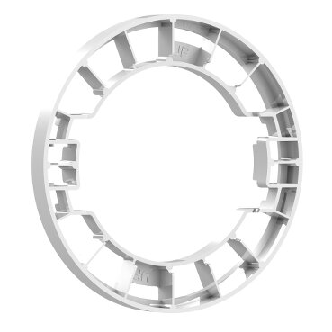

Du behöver en förhöjningsring och kanske längre skruvar. Schneider har ring på 10 mm som säljs lite här och var. E 1820216.
Gör inte förhöjningsringen saken ändå värre?

Jag har inte monterat taket ännu. Funderar på om jag behöver köpa tjockare skivor så att inte dosorna sticker ut. Helst undviker jag det om det inte är nödvändigt.
Tyvärr är det svårt att flytta upp dosorna eftersom isolering då måste göras om. Det är lite oldschool på detta och dosorna är inte monterade i ett installationslager.
Jag kanske skulle kunna lägga en masonitremsa mellan reglarna och innertaket (pärlspont) så att det bygger ett par millimeter till. Det skulle räcka för att få takdosorna att inte sticka ut.
Enklast hade dock varit om det fanns högre dcl-lock som täcker ett par millimeter till.

Demmpa Demmpa skrev:
@Johan Gunverth menar en förhöjningsring/förhöjningsram/påbyggnadsring som är lika stor som DCL-uttaget,
[länk]
Aha! Det låter precis som det jag är ute efter. Takdosan kommer att ha ett utstick på c:a 3 mm om jag monterar den pärlsponten på 12 mm som jag tänkte mig. Detta vore den enklaste lösningen.

3 mm utstick skulle det bli om jag väljer den pärlsponten som jag funderar på. Det verkar som att förhöjningringen som Johan Gunverth tipsade om kan lösa detta.
Såg nu att det gick att kapa dosorna. Problemet löst. Tack till alla som svarade!
