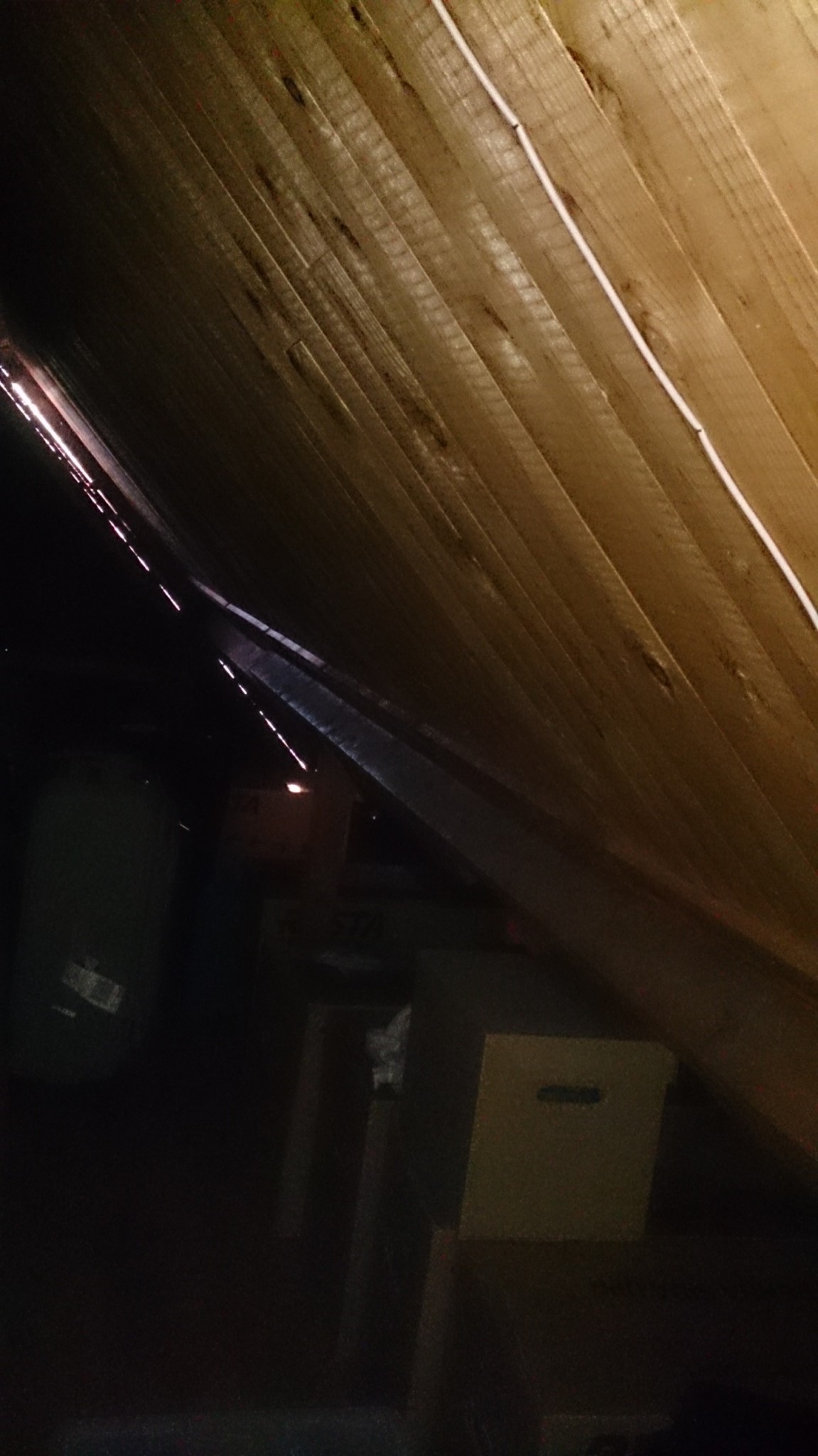

Jag har takstolar som går längs med huset!!ca 1200 i mellan så det kommer bli mycket spik som går igenom råsponten!! är det bra??
Menar du för ströläkten?
Det är ju inte många som går igenom då, det är ju bara några enstaka för att fästa upp dom som ligger mellan takstolarna med. Bärläktens spik kommer ju i princip knappt gå igenom.
Dexter: Nja...det låter osannolikt. Ta bild och lägg upp så blir det lättare att prata om det :)

En dålig bild kanske!! Jag har ju liksom inga takstolar typ :(
Ok...hmmm. Jag är inte hus- eller takspecialist, men jag har aldrig sett någonting sådant. Ni hade väl en besiktningsman med innan ni köpte huset? Inga kommentarer eller namn på konstruktionstypen från honom/henne?
Det är inte så att det är stående panel så att takstolarna är iklädda och ligger mellan panel på insidan och råspont?
Jag tycker det ser ut som att det är en timmrad kåk och att de ställt råsponten upp istället för att regla upp och lägga den ner. Alltså att han har en stock i nock och en halvvägs ner råsponten är spikad i.

Huset är typ en byggsats...det är som råsponts luckor som ligger över "takstolarna" finns många hus här som är likadan .sitter stolpar med 2m mellanrum längsmed som håller upp.
