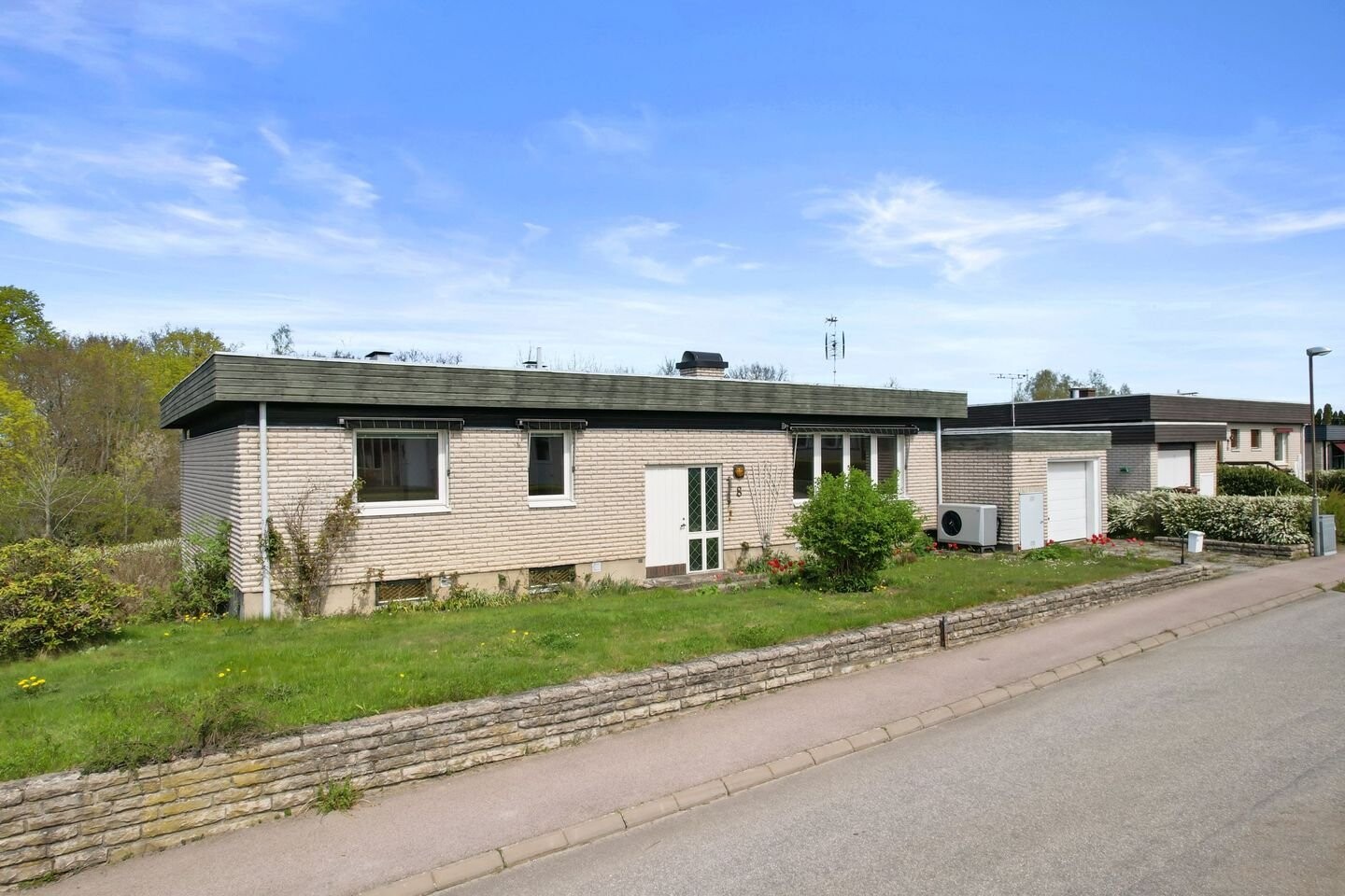

Fram tom December i år kan det behövas bygglov, du får kontakta din kommun och fråga.Fetjesus skrev:
Med de nya föreslagna bygglovsreglerna så skall fasadändring, vilket papp - plåt borde gå under, inte kräva bygglov.
https://www.byggahus.se/forum/threa...g-naer-de-nya-reglerna-kommer-bygglov.548995/
Verktygstokig
· Estocolmo
· 1 059 inlägg
bandtäckning funkar ner till 6 grader .
Har du inga hinder på taket som är i vägen så kan man lägga ner till 3,6 grader
