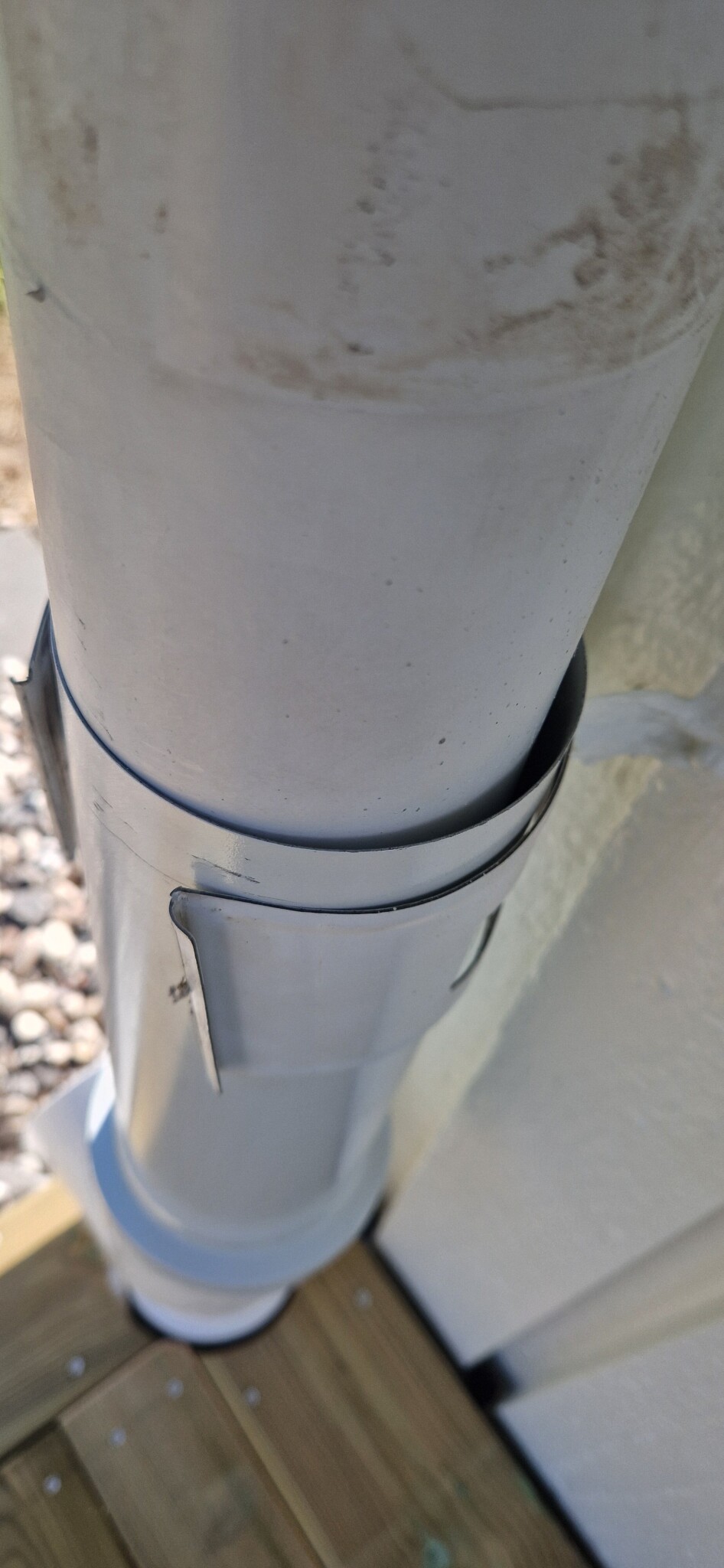

Köpte ny renstratt och brunnsutkastare till ett av stuprören.
Monterade ihop alla delar och blir osäker på om det blivit rätt här.
Tycker att rören borde sluta tightare mot varandra.
Klämman till röret går inte att stänga heller eftersom röret på brunnsutkastaren är för tjockt.
Ska det se ut såhär men att rörklämman bara flyttas upp så den kan greppa runt stupröret?

det känns rätt och riktigt så länge du har överlappat en 10-15 cm, rörsvepet får du helt enkelt flytta upp

Den delen som överlappar är ju gjord för att kunna skjutas upp vid behov, därför passar inte klämman
Tack för svaren då verkar det vara rätt trots allt :d
