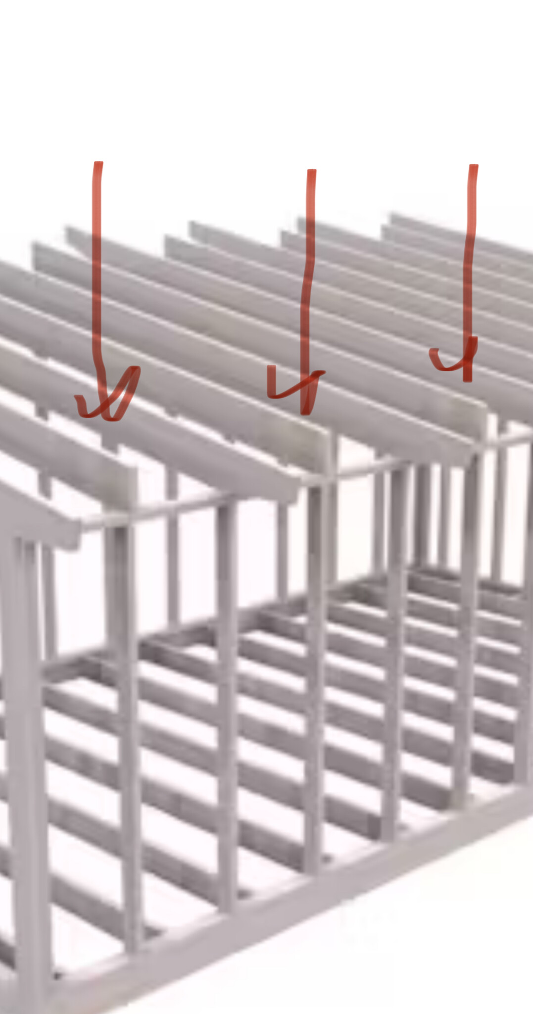

Man brukar inte ha cc600 på takbalkar utan cc1200. Varför detta tak har det vet vi ej. Måste va klena balkar eller om man räknar med en helsikes last.
Takplåt skruvas inte i dom utan på läkt som ligger på andra hållet. Vanligtvis 45x70/95 om där inte är ett bärande undertak. Dimension beror bland annat på snözon.
45x70 känns klent om man sågar av varannan takås längst ner. Behövs inte mycket last för att en 45x70 ska svikta när spännvidden är 120ccT Tjrex skrev:Man brukar inte ha cc600 på takbalkar utan cc1200. Varför detta tak har det vet vi ej. Måste va klena balkar eller om man räknar med en helsikes last.
Kanske tänker fel
