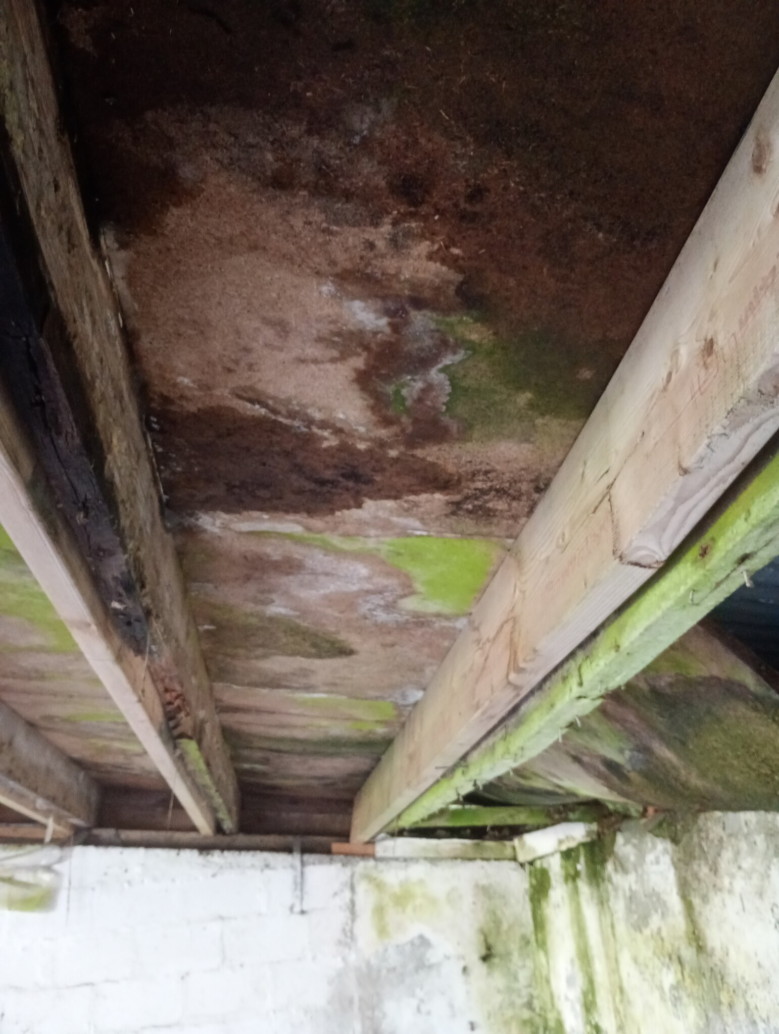

Hej jag ska byte tak på mitt garage som är grävd in i terränget. Det är ett pulpettak som er ca 6,7 meter långt og ca 5,6 m brett. Nå ligger takbalkarna på bredden de består av 48X200 enkleste form av limträ balkar c24 (bild). Kommer att göra rent alle väggarna og rive bort all treverk. Har dessvärre inte lutningen helt klar, skall ha det som det står kanske det er 5°. -Balkarna är det smart att ha dom på bredden fortsatt som det var eller är det nån annan lösning som er bättre? Vilken dimensjon på balken? Da jeg undrar på att när man lägger rupanel då kommer den på långs, har det något att säga? Antar väl att papp og kryss lekt är smart att sätta på före takplåten!
Garaget är det det kan komma en del snö.
  • Garagetakets insida med träbalkar och fuktfläckar med grön och brun missfärgning synliga på ytan.
S
Varför inte behålla samma dimension på balkarna om det har fungerat tidigare? Eller har du upplevt problem som svikt eller dylikt?
Om du önskar alternativ kan du kika på självbärande plåt och helt skippa takbalkar, råspont och läkt.
