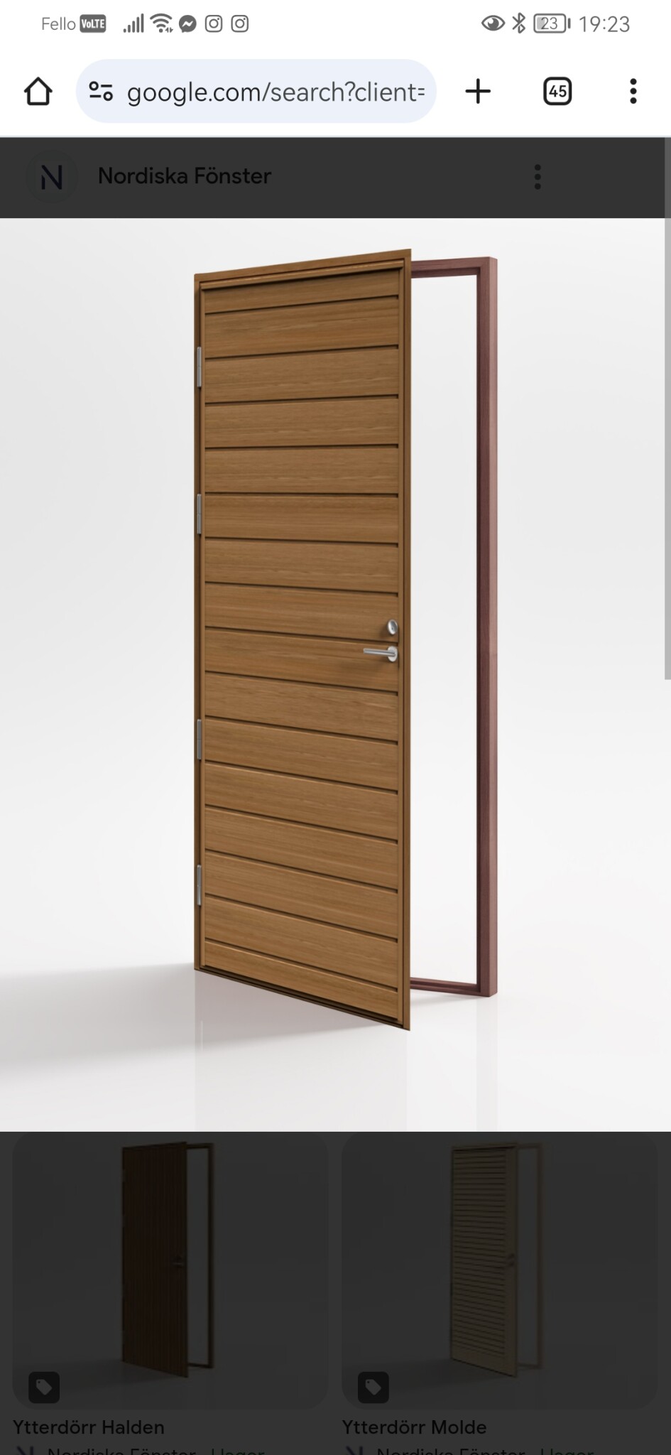

Som rubriken anger, bakgrunden till min fråga är att vi söker en obehandlad trädörr som vi kan betsa/behandla själva då vi renoverar vårt hus i modern/japansk stil. Hittat en trädörr på marknaden som passar våra önskemål men då kostar den över 25.000 kr vilket vi inte kan lägga ut. Tanken är då att kunna betsa varmförrådsdörren så att det liknar cederträ och komma undan mycket billigare.
Är detta möjligt? Tack från en okunnig "första-villaägare"
  • Trädörr med horisontella paneler och metallhandtag, neutral träfärg, mot vit bakgrund.
  • Obehandlad trädörr med ram, stående på ett vitt underlag, delvis öppen.

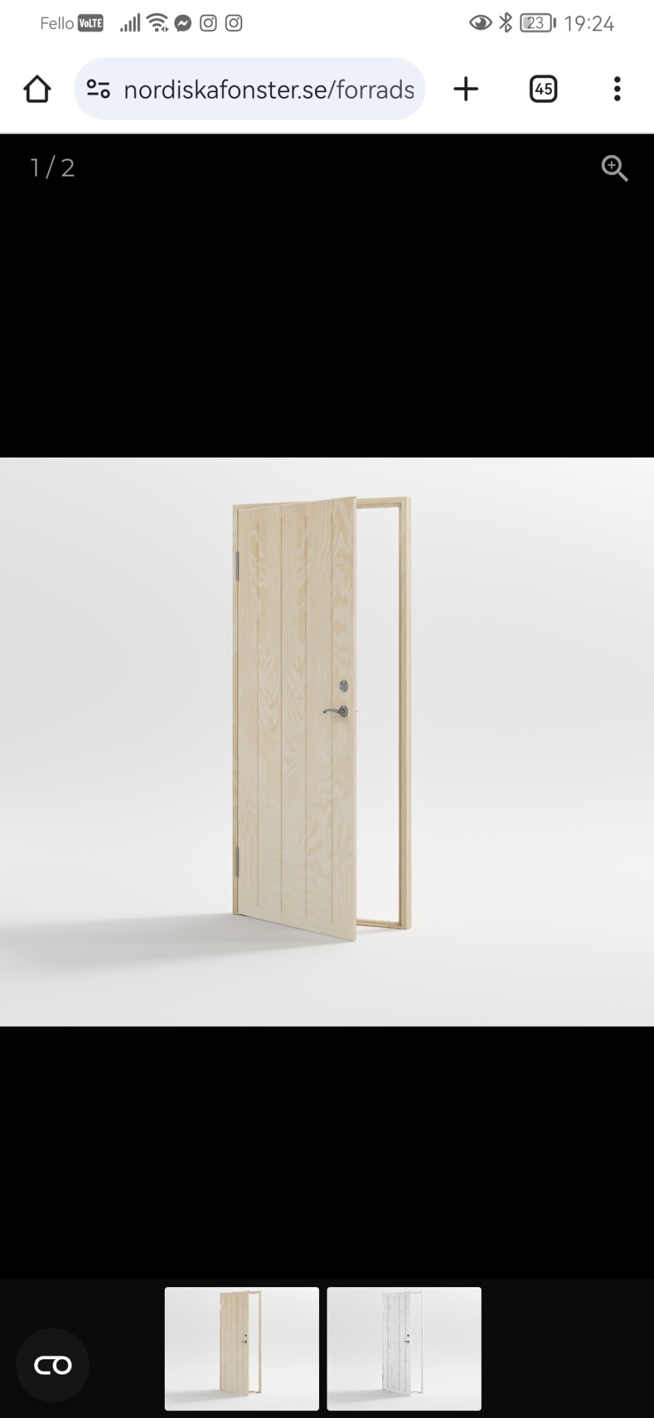

Går å går... klart det gör.
Men det är en sämre dörr på alla sätt.
Så vad prioriterar ni?
Tex lås, uppfyller det f-bolagets krav?
Isolering/täthet?
Karmen å tröskeln lär inte vara så roliga.
Räkna med att ni får byta ut den tidigare än en riktig ytterdörr.
Era gäster kommer se att ni snålat om ni bryr er om sånt..
Ni kan köpa en billig ytterdörr och klä med vilket trä ni vill. Tänk bara på att vikten ökar en aning så gångjärnen får inte vara hur billiga som helst.och att garantin antagligen inte gäller
