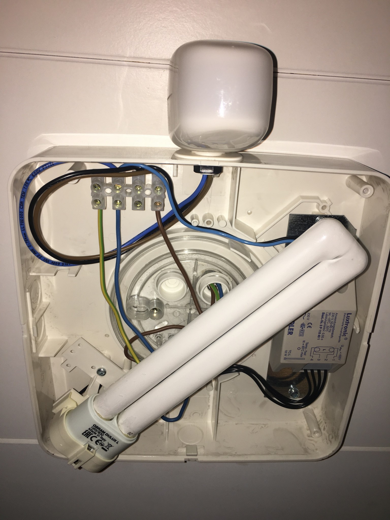

Jag har en takarmatur med rörelsevakt som verkar ha kastat in handduken. Jag har bytt kompaktlysröret (18w Dulux L) och rörelsevakten knäpper till men inget händer.
Det finns inte så mycket delar som kan gå sönder i övrigt, någon som vet var jag kan hitta en ny trafo (eller vad den kallas)?
Takarmatur med rörelsevakt, öppen, med synligt kompaktlysrör och elkopplingar.

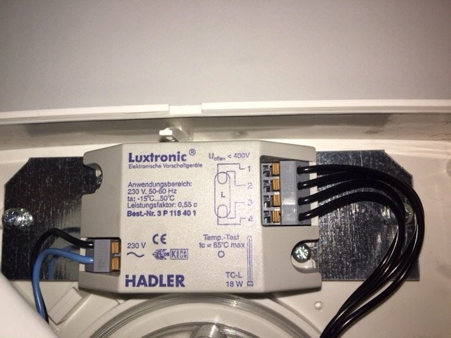

Luxtronic elektronisk voorschaltgeräte trafo för en takarmatur monterad på en vägg med synliga kablar och etiketter.

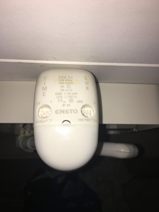

Närbild av en takarmatur med en rörelsevakt från Ensto märkt med olika inställningsparametrar för lux och tid.
Det är ingen transformator utan en "elektronisk drossel"/HF-don.
Du kan testa rörelsevakten genom att antingen mäta mellan nollan (blå) och tändtråden (svart) eller så kan du koppla in en vanlig lampa mellan blå och svart.
Här är drivdonets tillverkares hemsida http://www.hadler-gmbh.de/en/luxtronic/fluorescent/kompakt-ii/

Tack! Rörelsevakten mätt och funkar bra. Verkar vara drosseln. Var kan man hitta en åf med ersättare?

Sent omsider, tack för hjälpen. Det blev tidsbrist och ny armatud köptes.
