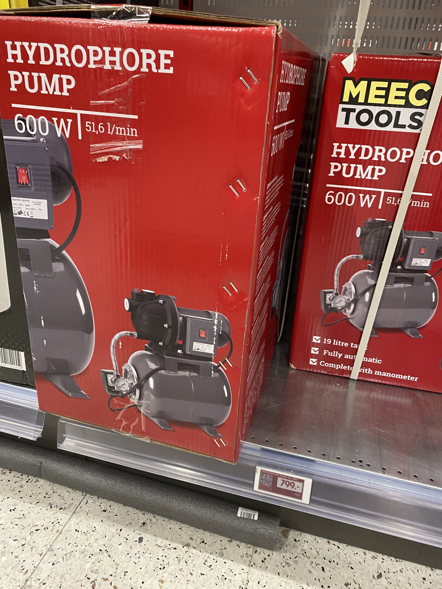

Vattenpumpen brinner ut i 99% av fallen för att den får slut på vatten eller isen och jag använde min egen metod. Jag stänger av den när jag inte är där. Och när jag går, fyller jag på den och sätter på den. De billigaste pumparna har en tryckjustering. Om du ställer in trycket på 2 eller lägre stängs pumpen automatiskt av när trycket sjunker, vilket förhindrar att den brinner ut.
  • Röd kartong med texten "Hydrophore Pump 600 W" på butikshylla, visar bild av pump på kartongen, pris 799 kronor.
