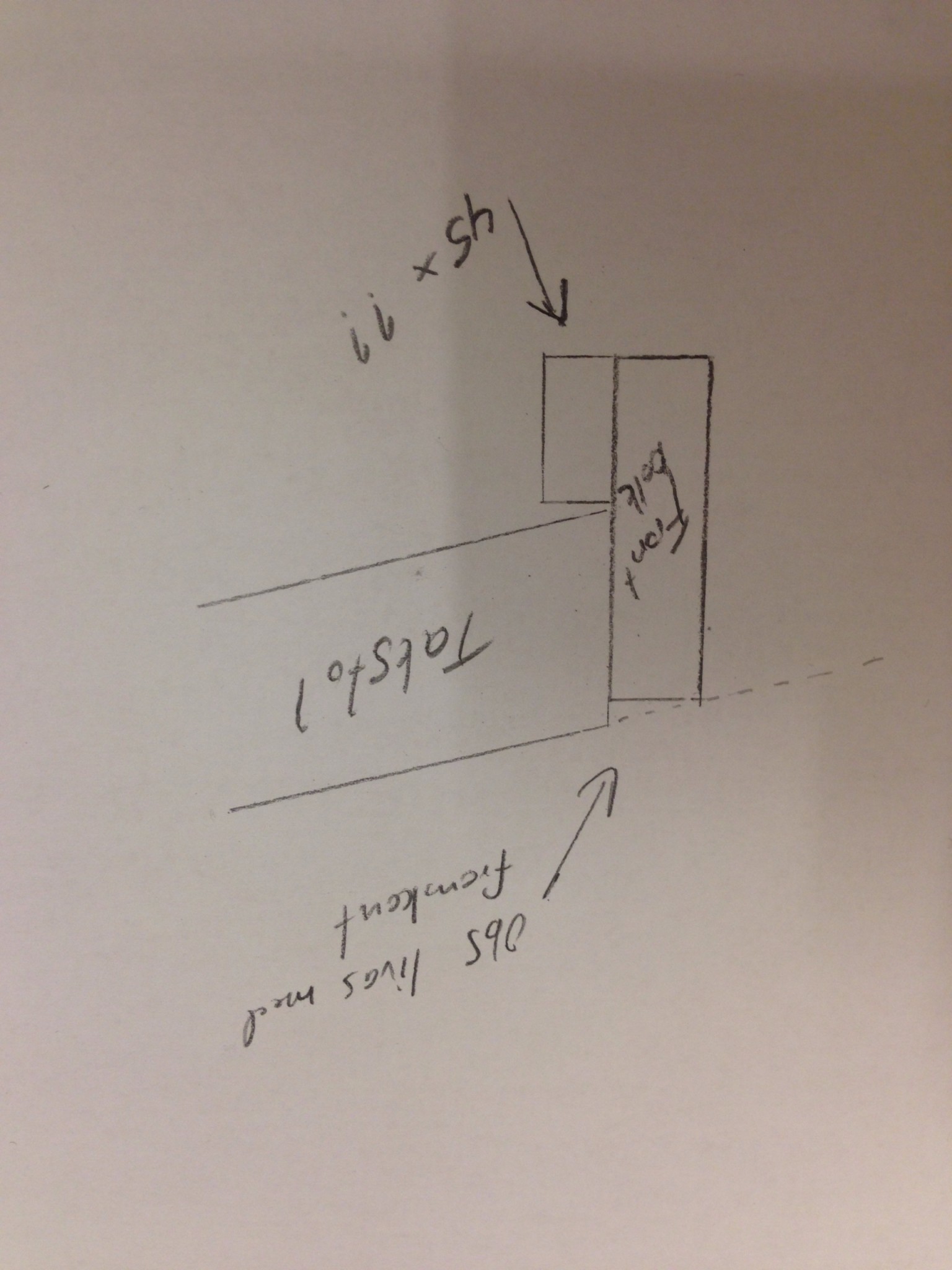

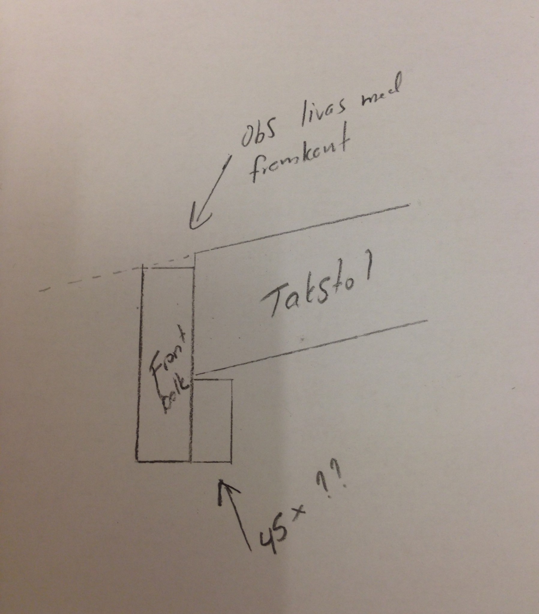

Beror ju hur mycket du gerar. En vanlig enkel altan med pulpettak brukar ju inte ha så mycket taklutning (4-6gr) då är det inga problem med den större ytan det blir pga av att man gerar.
Frontbalken brukar ju normalt vara grövre och där jackar du inte ur för 45x45 i takstolen utan där sätter du takstolen så den livar med frontbalkens övre och främre kant (OBS inte insidan av frontbalken utan utsidan) sen istället för 45x 45 så sätter du lämplig dimension som blir om du mäter underkant takstol till underkant frontbalk.
Jag hänger med vad du skriver, ska nog ha en 175 som frontbalk. Det jag inte riktigt förstod var sista meningen.Förstod att den ska liva på frontbalkens utsida. Ska jag sätta ngn lämplig dimension underkant takstol till underkant frontbalk på framsidan eller baksidan av frontbalken. Så det blir typ dubbla frontbalkar?
