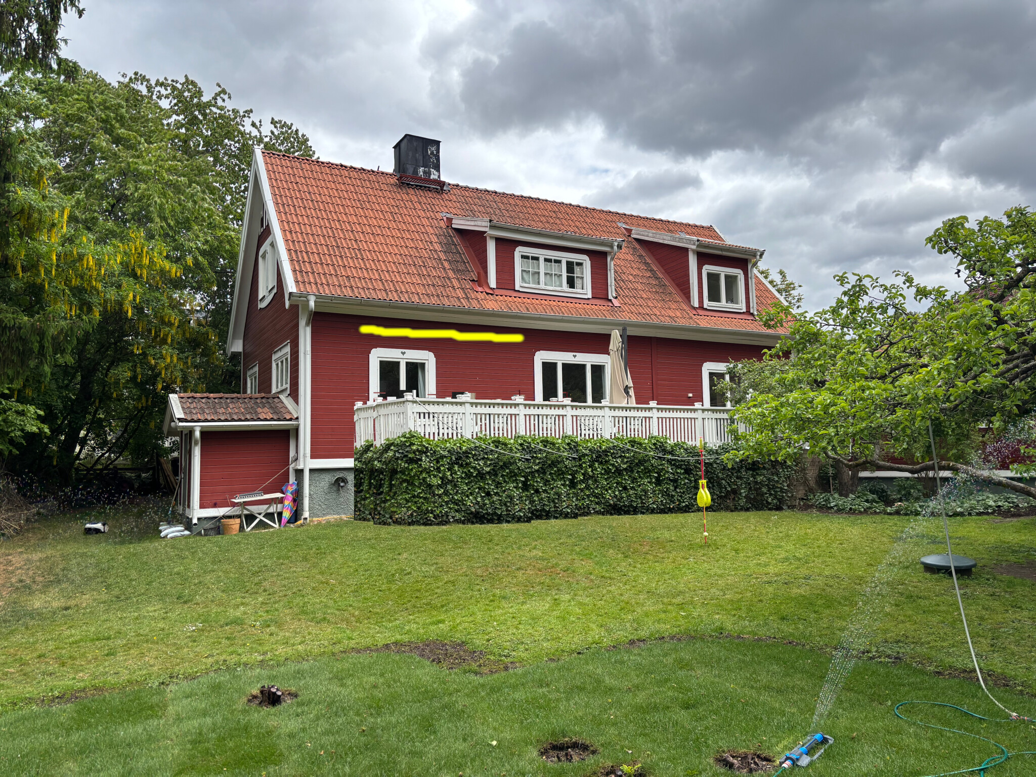

I samband med en ny uteplats tänkte jag bygga ett tak eller pergola över 4x4 meter av uteplatsen på vänster sida. Fäst i fasaden och sedan i stolpar upp från staketet. Gula strecket symboliserar bärlinan i fasaden.
Ni som har pergola, saknar ni ofta regnskyddet och ångrar att ni inte gjorde ett regntätt tak?
Ni som har tak, ångrar ni att ni inte gjorde en lösning med en pergola och solsegel eller liknande (utseende, ljusinsläpp etc).
Tak i plast är ju ofta inte så vackra på gamla trähus tycker jag men släpper in ljus bra och är relativt billigt.

På det huset med den tomten hade jag valt att satsa på ett tak över altanen. Kommer ju rätt ofta ett par stänk på sommaren, och ni har gott om trevliga ytor att sitta på utan tak.
Röstar på ett tak över altanen och kanske en pergola på en annan skön plats i trädgården. Man vill ju ha en 3-4 olika ställen att sitta på. Minst. 😉
Vi har bott här i 25 år och har inget, men vi har flera stora parasoll och markis.

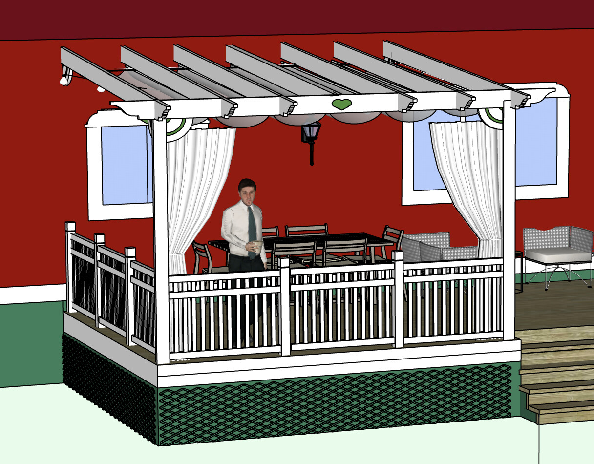

Tack för alla kloka tankar och åsikter. Trots att de verkar vara majoritet för altantak här så lutar det nog åt en pergola ändå för oss. Lite som Discoman är inne på att vi inte riktigt får till ett utseende vi gillar med plasttak. 😅
Vi bygger den i så fall med lutning och med ett bra (hyfsat vattentätt) solsegel så får vi se om det räcker eller om vi saknar taket.
Jag tänker också att man förhoppningsvis kan använda pergolan på något sätt för att ganska enkelt göra om det til ett tak (kanalplast + hängränna typ) om vi ångrar oss.

När vi gjorde vår pergola så satte jag takåsarna lutande, också med avslikt att underlätta för senare taklösning. Jag satte kanalplast på en uteplats för länge sedan och trodde mig minnas att de var 800 mm breda så jag satte mina åsar på c/c 800 mm för att det skulle vara enkelt att lösa.P Peter321 skrev:Tack för alla kloka tankar och åsikter. Trots att de verkar vara majoritet för altantak här så lutar det nog åt en pergola ändå för oss. Lite som Discoman är inne på att vi inte riktigt får till ett utseende vi gillar med plasttak. 😅

Sen, när jag kollade lite mer på det så visade det sig att alla kanalplasttak jag tittade på var 1000 mm... så det var lite ogjort jobb men de sitter iaf rätt lätt att ta loss och skjuta dem på plats och sen skruva dit dem med rätt mellanrum.
Går ju även att klyva kanalplasten och ha mindre cc om man vill det. Kostar kanske lite mer i termer av kanalplast och aluprofiler men kanske kan vara värt beroende på hur mycket jobb det är med att flytta takbalkarnaT Testarn skrev:När vi gjorde vår pergola så satte jag takåsarna lutande, också med avslikt att underlätta för senare taklösning. Jag satte kanalplast på en uteplats för länge sedan och trodde mig minnas att de var 800 mm breda så jag satte mina åsar på c/c 800 mm för att det skulle vara enkelt att lösa.
