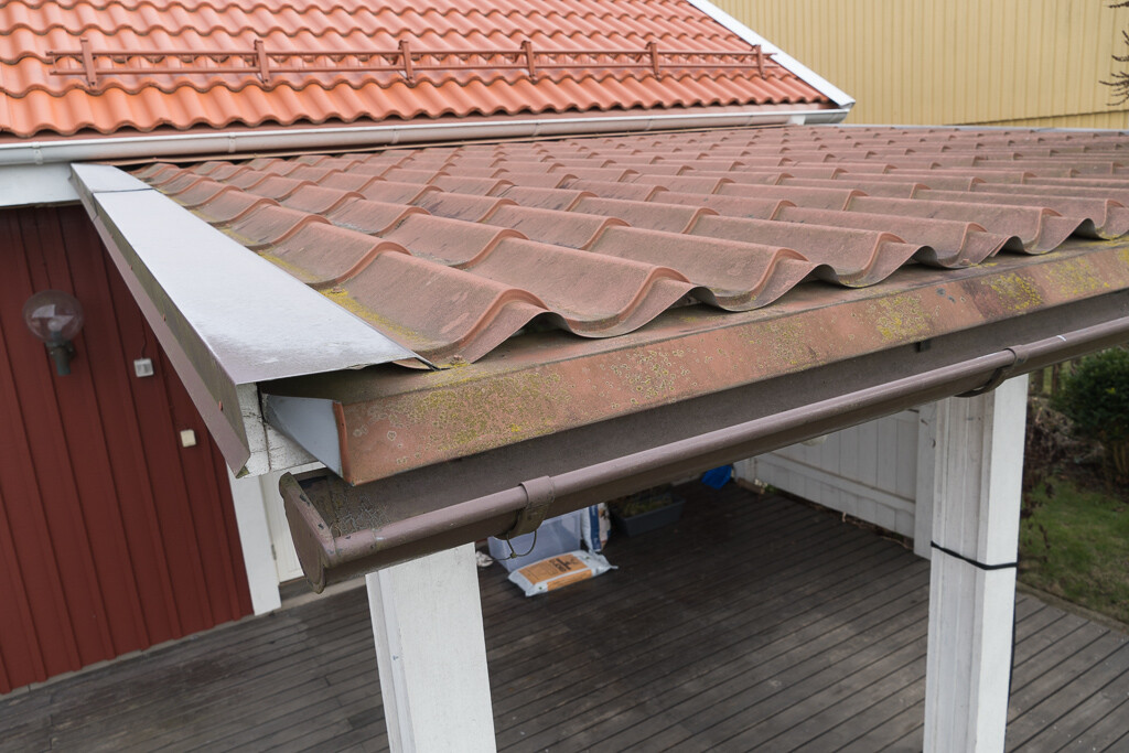

Ibland blir det kondens från plåttaket över min altan. Att det då droppar ner på trädäcket gör inte så mycket, men det blir snabbt smutsigt på de vita takbalkarna och jag tror det har med kondensen att göra.
Trädäcket och altantaket är gammalt och ska ändå bytas. Se bilder. Då överväger jag att byta konstruktion till exempel Plannja Trend med underlagspapp och takplywood. Tror ni att det minskar kondensen vid takbalkarna och förenklar underhållsarbetet? Eller skulle det krävas isolering för att göra någon skillnad?
Takvinkeln är enbart ca 5.3 grader. Jag vill inte öka den på bekostnad av ljusinsläppet.

Råspont (eller plywood om du föredrar det), papp och plåt så slipper du kondensen. Isolering behövs absolut inte.
Kondens kommer fortfarande att uppstå men då droppa ner på takpappen och rinna ner i hängrännan istället.
Det finns även varianter av duk man kan använda om man vill slippa råspont och pappen.

Jag tycker råspont och papp (typ glaciär 3⁰ eller motsvarande om du vill göra det själv), det blir ett bättre tak med tanke på situationen och det bygger inte heller något på höjden jämfört med plåten du har nu.

Tack, bra att slippa isolering.maah skrev:
Kan kondensen rinna ner under takplåten om plåten ligger direkt ovanpå underlagspapp, även om plåten ej har profil utan liknar falsad plåt (i stil med Plannja Trend)?maah skrev:
Bättre på vilket sätt?Rickard. skrev:
Jag tänker att byggandet på höjden är mest relevant där altantaket måste få plats under husets takränna. Går det att minska höjden bara lokalt där genom att böja ner "falsarna" på ett klicktak? Med tanke på att det enbart är ett altantak och att pappen ligger under?Rickard. skrev:
Okej. Jag föredrar plåt framför papp pga utseendet. Finns det någon plåt som bygger mindre på höjden där den ska in under husets hängränna?Rickard. skrev:
Är det viktigt att plåten är fullständigt tät ovanpå underlagspappen om det enbart är ett altantak?Rickard. skrev:
Jag tänker om och undviker klicktak.
Nu väljer jag istället mellan:
A) Dubbelfalsad bandtäckning med råspont/takplywood och underlagspapp
+ Förhoppning om mindre kondens, påväxt och smuts på takbalkarna?
+ Släta ytor att rengöra utan läkt med vinklar och vrår.
- Behöver kanske öka takvinkel från 5.3 till 5.7 grader?
- Osäker om målning med akrylatfärg under råspont/takplywood är tillräckligt diffusionsöppen?
B) Bygga samma konstruktion som jag redan har.
+ Inget inbyggt trä som skadas av fukten. Droppar direkt till trädäcket.
- Takbalkarna måste ofta tvättas för att inte se smutsig ut.
